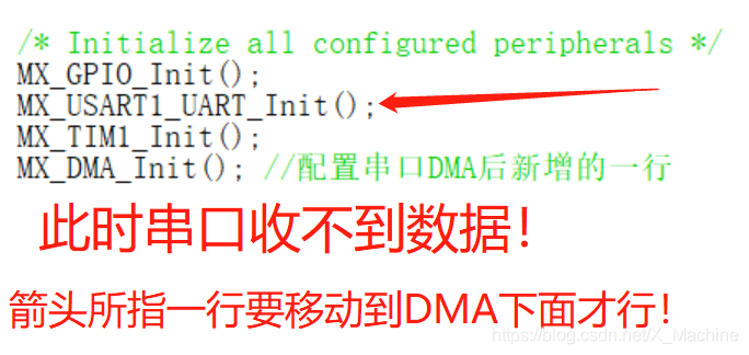

关键点2:用STM32CubeMX修改上述工程,启用了串口DMA,STM32CubeMX生成的代码中加入了MX_DMA_Init();这一行,几个自动生成的初始化函数排序如下(此时串口接收不好用!!!!):
/* Initialize all configured peripherals */
MX_GPIO_Init();
MX_USART1_UART_Init();
MX_TIM1_Init();
MX_DMA_Init(); //新增的DMA初始化

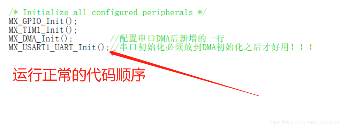

关键点3:将串口初始化放到DMA初始化之后,串口DMA收发正常了!修改后的初始化部分排序如下:
MX_GPIO_Init();
MX_TIM1_Init();
MX_DMA_Init();
MX_USART1_UART_Init(); //串口初始化必须放在DMA初始化之后!!!
