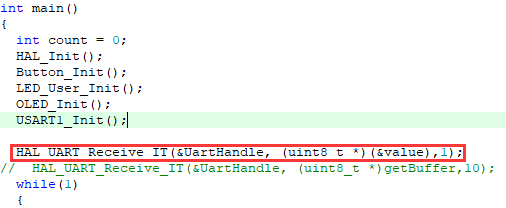

  ①首先在主函数中进入主循环前的位置调用一次 HAL_UART_Receive_IT函数,定义一个字符数组getBuffer[]作为缓冲区,参数Size设定为10。即每接收10个字符,就进入一次回调函数。

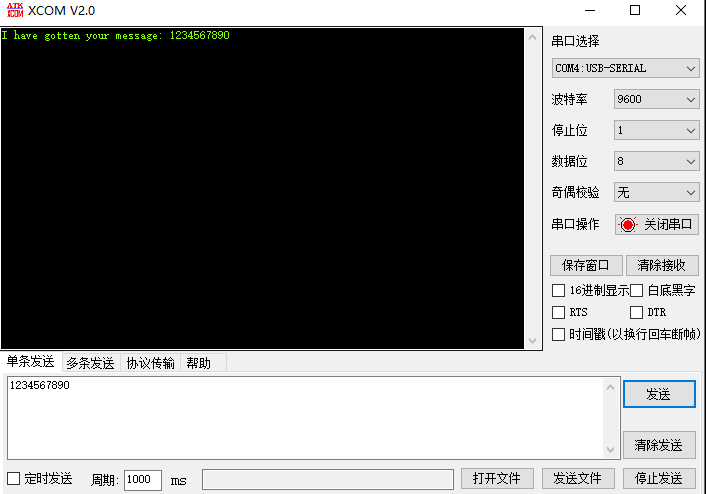

     以上代码的作用是把用户发送给单片机数据再返回给用户。运行效果如下图:
  我们可以看到,用户向单片机发送了10个字符,单片机向串口助手返回了这10个数据。但是以上程序只能实现一次,当我们再次向单片机发送数据时,单片机却不再返回数据。这是因为我们在中断函数中取消了中断使能,所以导致了进入一次中断后,中断被关闭,无法再次进入中断的现象。为了实现多次数据返回,我们要在中断处理函数中添加一行代码:

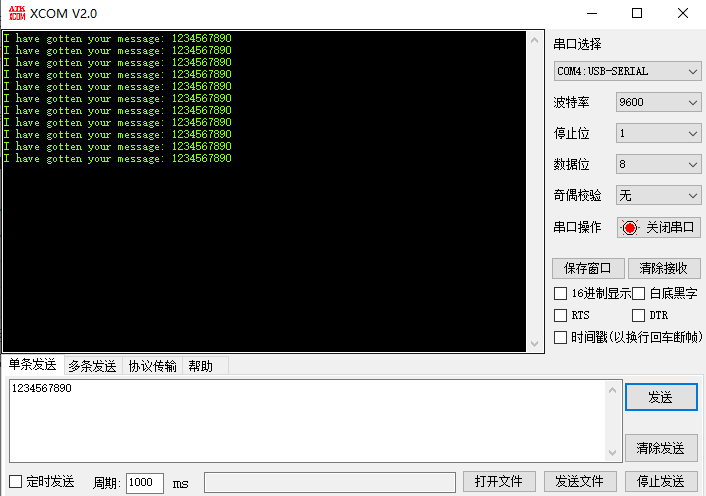

     这样就可以实现多次数据返回了,新的执行结果如下图:
    可见,函数HAL_UART_Receive_IT还有中断使能的作用。这一功能的实现我们可以在HAL_UART_Receive_IT函数中找到。

  ①首先在主函数中进入主循环前的位置调用一次 HAL_UART_Receive_IT函数,定义一个字符value作为缓冲区,参数Size设定为1。即每接收1个字符,就进入一次回调函数。使得进入回调函数的频率与进入中断处理函数的频率相同。这样,我们就可以直接在中断函数中对接收的数据进行处理了。

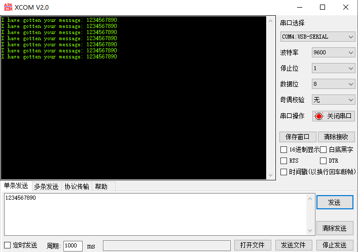

     以上代码的作用是接收每个来自用户的字符,并依次存入用户自定义的缓冲区中,数量达到10个后,将缓冲区中的所有数据返回给用户,同时清空计数,准备接下来10个字符的接收。运行效果如下图:
