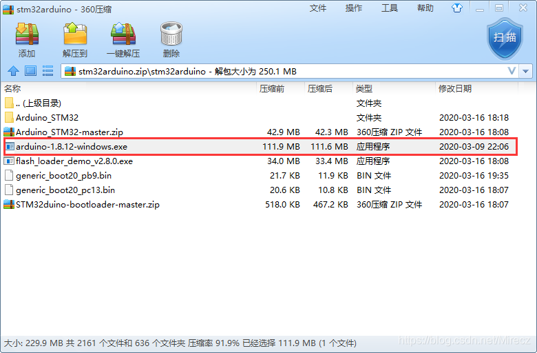

(二)安装Ardunio
1、下载并打开安装包,一直默认安装即可。
注意选择安装的路径不要出现中文字符

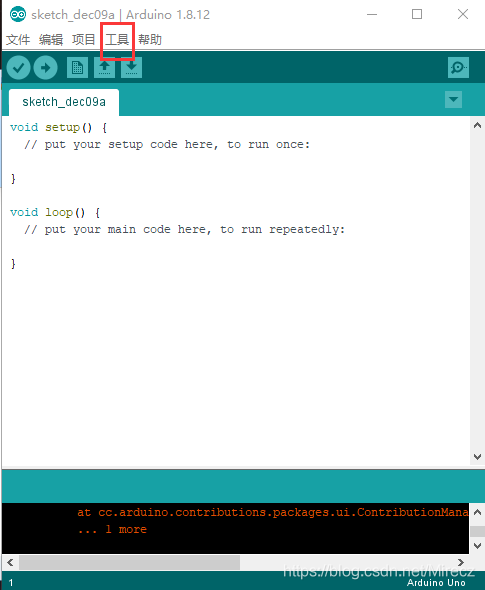

(三)配置Ardunio

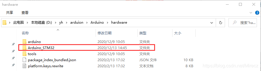

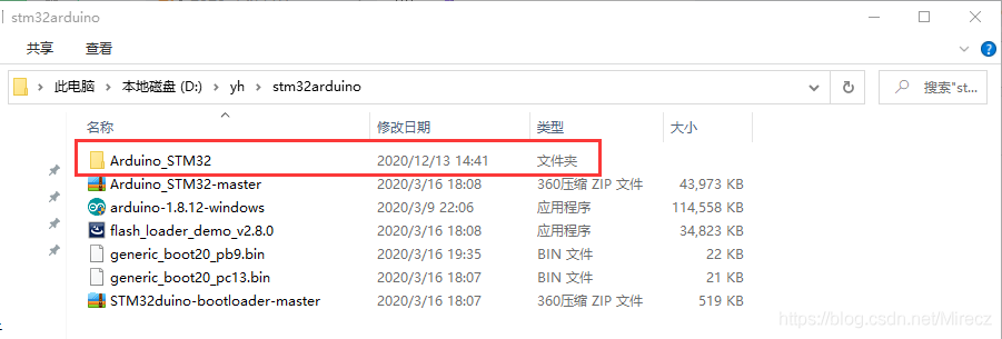

1、找到安装包中Ardunio_STM32文件,选择并复制。
2、找到安装的Arduino,点击Arduino—>hardware,点击右键,进行粘贴即可。

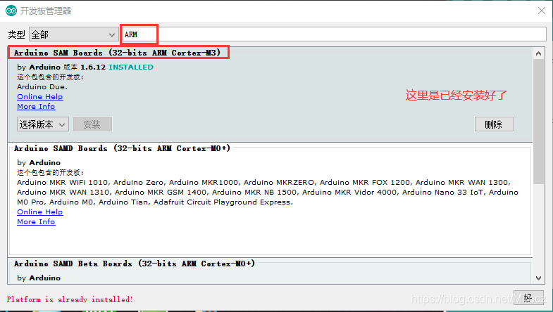

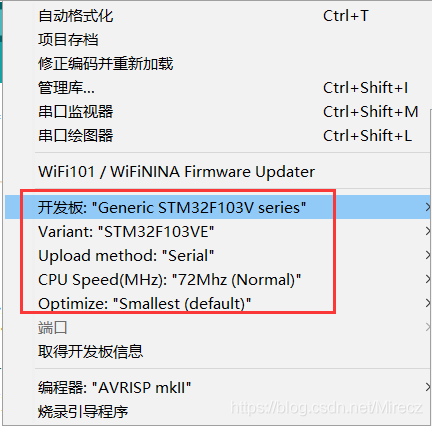

3、打开安装完成的Arduino,点击菜工具—>开发板“Generic STM32F103V series”—>开发板管理器。
4、输入ARM关键字搜索,选中Cortex-M3系列的编译支持文件并安装。

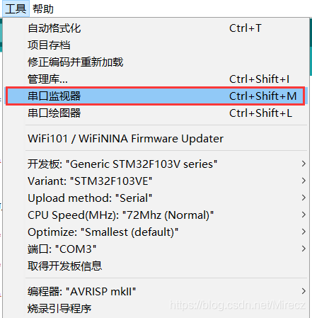

1、将电脑与板子连接好。

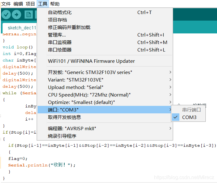

2、点击Ardunio可以看见多了一个端口,我这里显示是COM3端口。

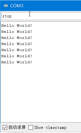

3、一次点击验证、烧录程序。然后可以看到小灯闪烁,在工具串口监视器里面可以进行查看。
4、点击后,需要设置波特率,stm32最高设置为115200,运行结果如下所示。
