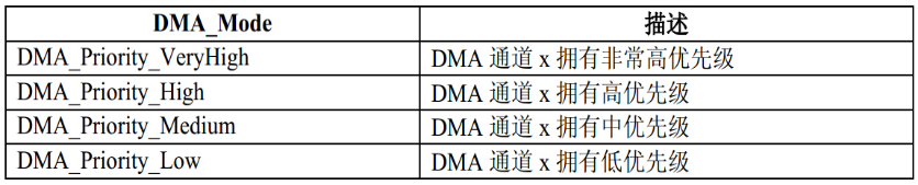

2、在同一个DMA模块上,多个请求间的优先权可以通过软件编程设置(共有四级:很高、高、中等和低),优先权设置相等时由硬件决定(请求0优先于请求1,依此类推)
ps: 店主可以跟每个快递公司签订协议,可以在货柜前贴上加急(很高),很急(高),急(中),一般(低), 如果同时有几个快递员过来取货,优先根据上面的优先级先取件。

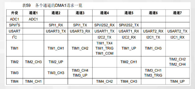

1、DMA 对应通道如下图
DMA1:
DMA2:

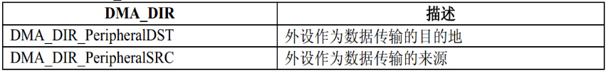

1)数据传输的目的地和来源
对应我的例子,就是送快递还是取快递。

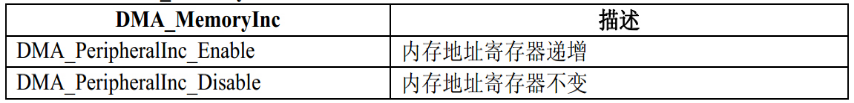

3)外设地址寄存器递增与否

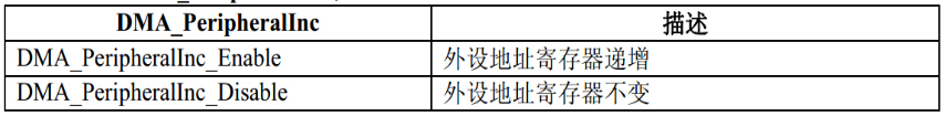

4)内存地址寄存器递增与否

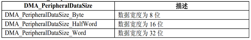

5)设定了外设数据宽度

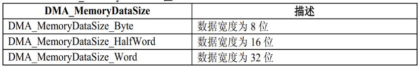

6)设定了内存数据宽度

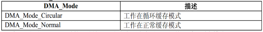

7)设置了DMA的工作模式
8)DMA通道的软件优先级

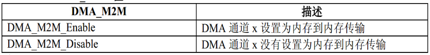

9)使能或关闭DMA通道的内存到内存传输

1)数据传输的目的地和来源
对应我的例子,就是送快递还是取快递。

3)外设地址寄存器递增与否

5)设定了外设数据宽度
6)设定了内存数据宽度
7)设置了DMA的工作模式
