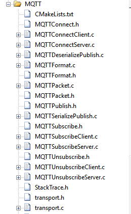

1、首先先下载MQTT C语言源码GitHub下载源码 C语言
2、建立mqtt工程
将压缩包中
paho.mqtt.embedded-c-master.zippaho.mqtt.embedded-c-masterMQTTPacketsrc 中的全部文件
以及
paho.mqtt.embedded-c-master.zippaho.mqtt.embedded-c-masterMQTTPacketsamples 内的transport.c和transport.h
拷入工程内,最好单独建立一个文件夹,如下图所示。

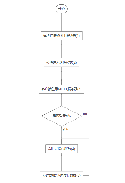

3、MQTT发送(整个流程不使用接收函数的情况下)
在进行发送工作之前,我们有必要明白一下MQTT的工作流程,下面以STM32+串口透传模块来讲解一下:
(1)、(2)步首先设置好透传模块。 无论是WiFi透传模块还是2/3/4G模块,把该模块连接到mqtt服务器,并进入透传模式即可。
这部分功能需要读者自己去搞定,不同的模块有不同的指令。一般来说这种透传模块一般都是AT+指令,根据手册配置一下即可。这里顺便说一下,MQTT服务器和普通服务器地址差不多,只不过端口号一般是1883而不是8080

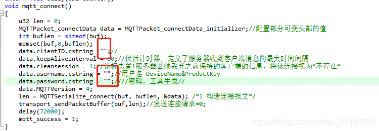

(3)连接到服务器之后,客户端需要登录到服务器
登录到服务器可以类比各类门户/社交网站登录账户密码的操作,不废话了,上代码:
char *pubtopic="Topic_Send";//设备发送的主题,服务器订阅的主题
char *subtopic = "Topic_Receive";//设备接收的主题,服务器发送的主题
unsigned char buf[200];
void mqtt_connect(void)
u32 len = 0;
MQTTPacket_connectData data = MQTTPacket_connectData_initializer;//配置可变头部分
data.clientID.cstring = "ClientID";//设备唯一ID,请向服务器端工程师索要或者商量制定
data.keepAliveInterval = 60;//保活计时器,即连续两次心跳包发送的最大时间间隔(单位:秒)
data.cleansession = 1;//1:丢弃之前的连接信息
data.username.cstring = "userName" ;//用户名,向服务器端工程师索要即可
data.password.cstring = "password";//密码,向服务器端工程师索要即可
data.MQTTVersion = 4;
len = MQTTSerialize_connect(buf, buflen, &data); //构建连接报文并获取长度
transport_sendPacketBuffer(buf,len);//通过硬件接口发送给服务器已经封装好的报文
while(!UartFlagStC.MQTTReceiveFlag){};//等待连接成功----------此处下文会着重讲述 注释(1)
UartFlagStC.MQTTReceiveFlag =0;

(6)发送总结
简单地总结下发送数据我们所需做的工作:
(1) 将WiFi芯片(或者其他无线芯片),连接至路由器,连接MQTT服务器(网址和端口号问你们服务器端。。。),并进入透传模式;
(2)之后登录mqtt服务器,根据上文,就是调用这个函数:void mqtt_connect(void);
(3)然后再循环发送心跳包。
简单写一个流程:
//伪代码
int main(void)
WiFi_Config();//连接路由&&连接服务器&&进入透传
mqtt_connect();//登录服务器
while(1)
delay_ms(XX);//具体延时多久根据你设定的data.keepAliveInterval值来定,设定值必须小于keepAliveInterval哦!
MQTTSendHeartbeat();//发送心跳包
mqtt_publish(pubtopic,data,data_len);//给服务器发送数据,想在哪发在哪发,这里举个栗子

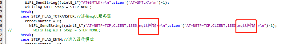

以上就是MQTT单片机设备端的快速应用,下面是代码中需要注意和修改的地方:
这个是我模块连接到路由器后需要连接服务器的步骤,这里自己下载调试的时候改成自己的服务器地址。
这里 clientID、用户名、密码自己的填进去就可以了。这里在多说一句,每台机器的clientID要独一无二,如果有重复且data.cleansession置1的话,那么就会导致后登陆的会踢掉前面的设备,引起一些数据丢失或者设备不受控制等状况。

2、建立mqtt工程
将压缩包中
以及
我们需要做的事情很简单, 只需要修改transport.c中的2个函数即可:
u32 len = 0;
基本上上述代码不需要进行改动,只需要将data结构体将需要的信息写进去即可。

(6)发送总结
简单地总结下发送数据我们所需做的工作:
(3)然后再循环发送心跳包。
简单写一个流程:
//伪代码
int main(void)
while(1)
