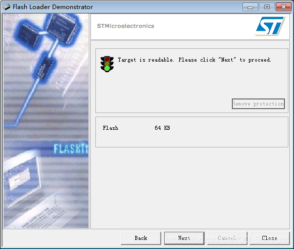

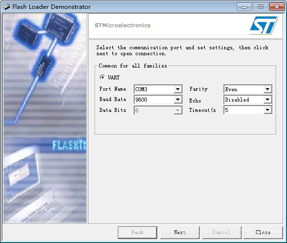

一、串口下载
烧写程序时,BOOT0接1,运行时BOOT0接0
KEIL不能直接用串口烧写,需要生成HEX后用Flash Loader Demonstrator 烧写

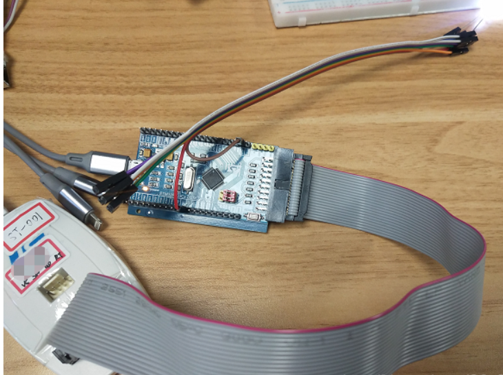

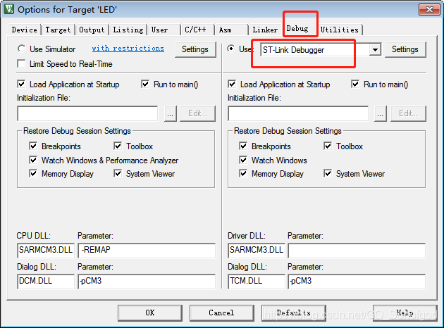

二、STlink下载与仿真
