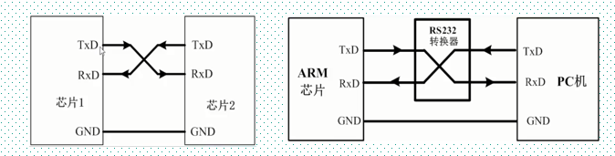

5.1 UART异步通信方式引脚连接方法:
-RXD:数据输入引脚。数据接受。
-TXD:数据发送引脚。数据发送。
F407开发板用USB-232实现接口转换。

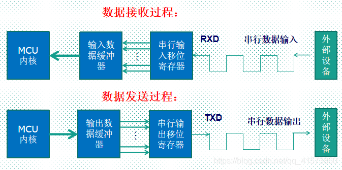

6.STM32串口通信过程
6.1
以数据接收过程为例:电脑通过串口调试助手发送数据,通过USB-232口将电脑TXD端连接至F407的RXD端,每次接收一位数据产生一次中断,并调用中断处理函数,判断结束标志位,若正确则将数据先存入缓存区,最后读入开发板内核。
