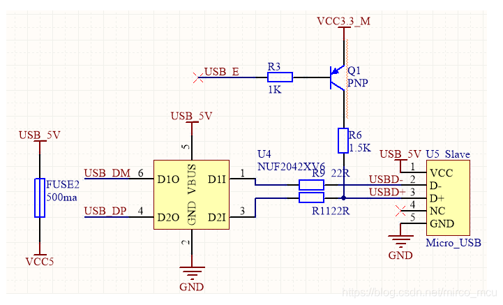

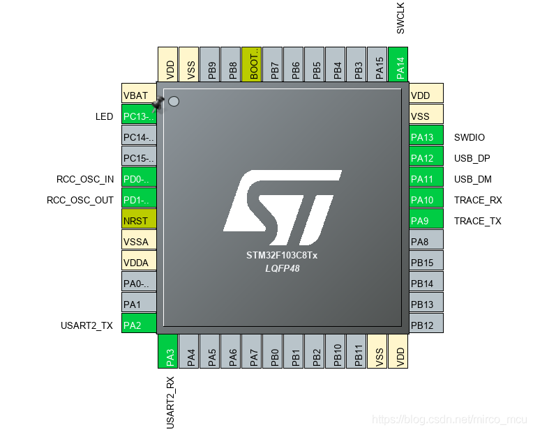

使用stm32 USB功能完成USB转串口功能,使用引脚配置如下:
使用USART1作为调试信息输出,USART2作为串口输出,LED为系统指示。

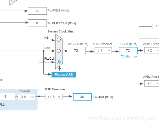

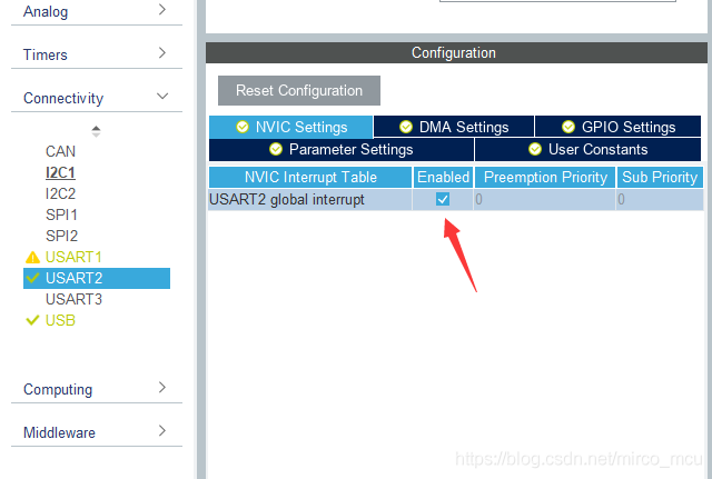

设置系统时钟为72MHZ,调试串口UASART1波特率为921600(选择高波特率,少占用中断时间),USART2波特率默认为115200,开启中断。

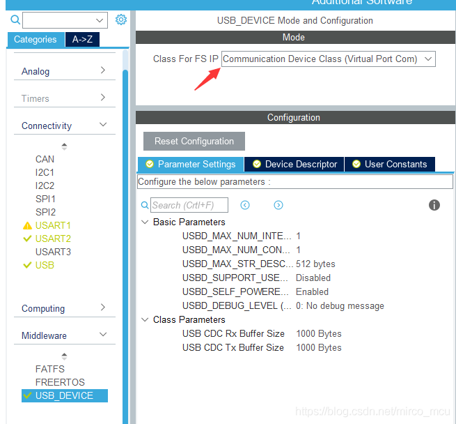

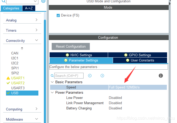

选择USB Device功能,速度为默认全速USB设备12MHZ,并使能USB_DEVICE库,选择Virtual Port Com (虚拟串口,VPC),使用默认配置。
设置系统时钟为72MHZ,然后生成工程。

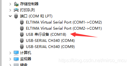

使用cube生成的代码编译下载后,将USB插入电脑,在电脑设备管理器中将显示新的串口设备(使用STM32的USB VPC时需要对应的驱动程序,驱动在程序也在文末的链接中)
在串口调试助手中,可打开或关闭串口,不过此时还没有任何功能。

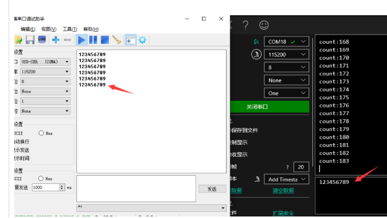

在编译下载后,将USB插入电脑,使用川酷哦调试助手将会每秒接收到一次"hello"。

在stm32虚拟的串口中发送数据,可在stm32的USART2的TX引脚(PA2)收接收到数据。

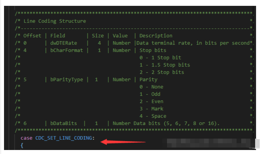

4.4 设置USB虚拟串口波特率
在前面的发送和接收中,均不能进行波特率设置,u***发送到串口的数据波特率为默认值115200。
USB的波特率配置在static int8_t CDC_Control_FS(uint8_t cmd, uint8_t* pbuf, uint16_t length)函数中,cmd为u*** cdc的控制命令,pbuf为数据接收指针,length为数据长度。
当cmd为0x20时为设置虚拟串口波特率;
其接收到的数据一共七位,数据格式定义(小端模式)如下:
[tr]偏移含义数据大小说明[/tr]
0-3 | 波特率 | 4字节 | 串口波特率,位每秒 |
4 | 停止位 | 1字节 | 0 ~ 一位停止位、1 ~ 1.5位停止位 、2 ~ 2位停止位 |
5 | 校验位 | 1字节 | 0无校验、1奇校验、2偶校验、3、4~是啥我也不知道了 |
6 | 数据位 | 1字节 | 5,6,7,8,16 |
由于stm32芯片并不支持这么多串口参数,在无对应参数时使用默认配置。在接收到修改波特率命令后修改USART配置。

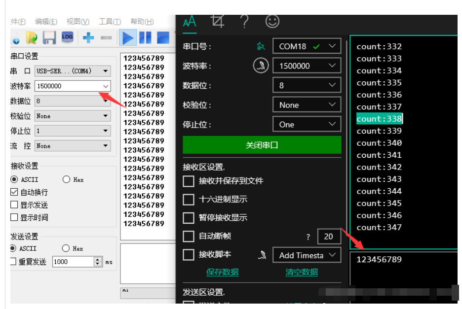

配置完成后,在串口调试助手中修改波特率,可该改变对应串口数据输出波特率,实测1.5M波特率可正常运行。
