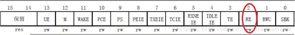

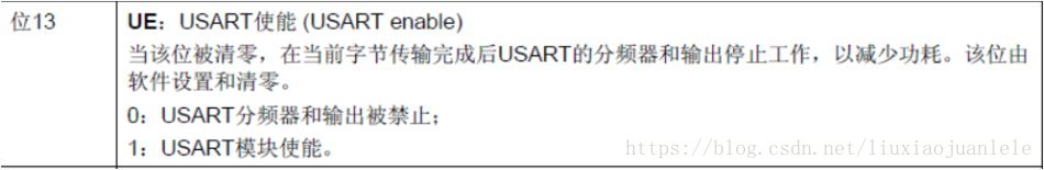

1 USART_CR1寄存器的UE位置1 使能USART ———-

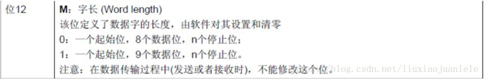

2 设置USART_CR1寄存器的M位定义字长

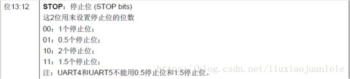

3 设置USART_CR2寄存器的STOP位定义停止位的位数

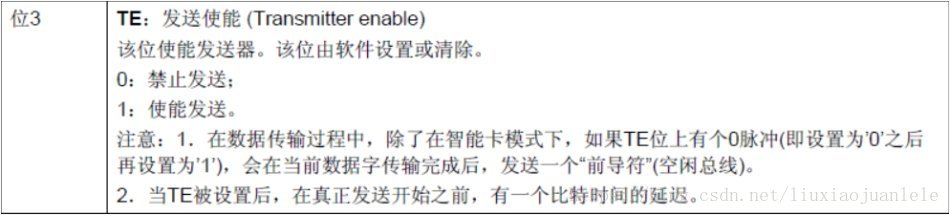

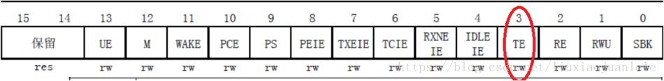

4 设置USART_CR1寄存器的TE位,使能数据发送

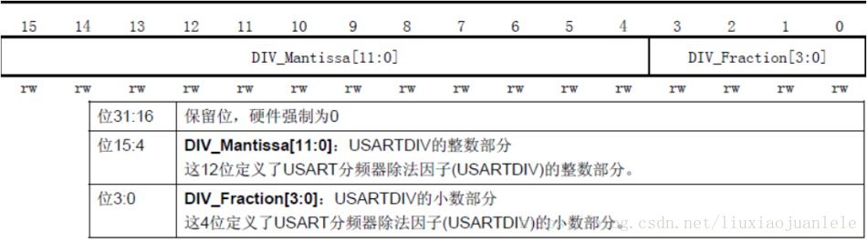

5 配置USART_BRR寄存器定义波特率
这里在USART_BRR寄存器里设置的并不是波特率值,而是USARTDIV,算是波特率的分母(STM32的USART是分数波特率),它与波特率之间还存在着一个换算
fck是时钟:USART1使用PCLK2(最高72MHz),其它USART使用PCLK1(最高36MHz)

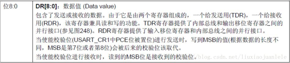

6 把要发送的数据写进USART_DR寄存器

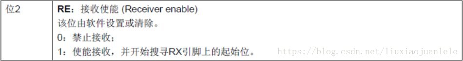

4 设置USART_CR1寄存器的RE位,使能数据接收
