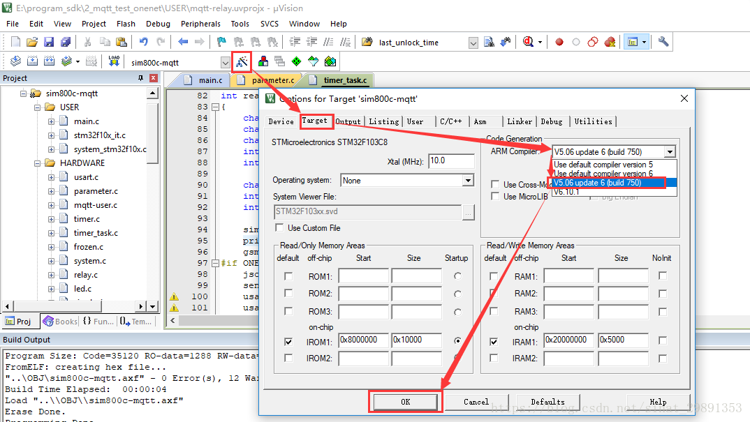

stm32 printf打印出错导致信息不完整怎么解决?
杜茂仁
2021-12-2 15:36:07
原因:keil编译器5.0的漏洞。
解决办法:按照如下图步骤操作即可解决该问题。
原因:keil编译器5.0的漏洞。
