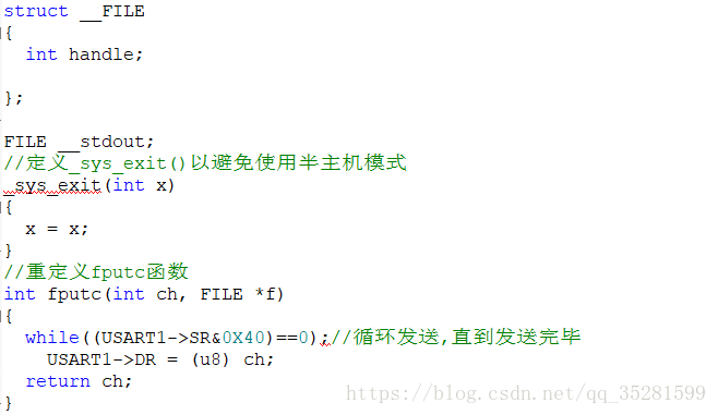

2、 直接使用printf函数。

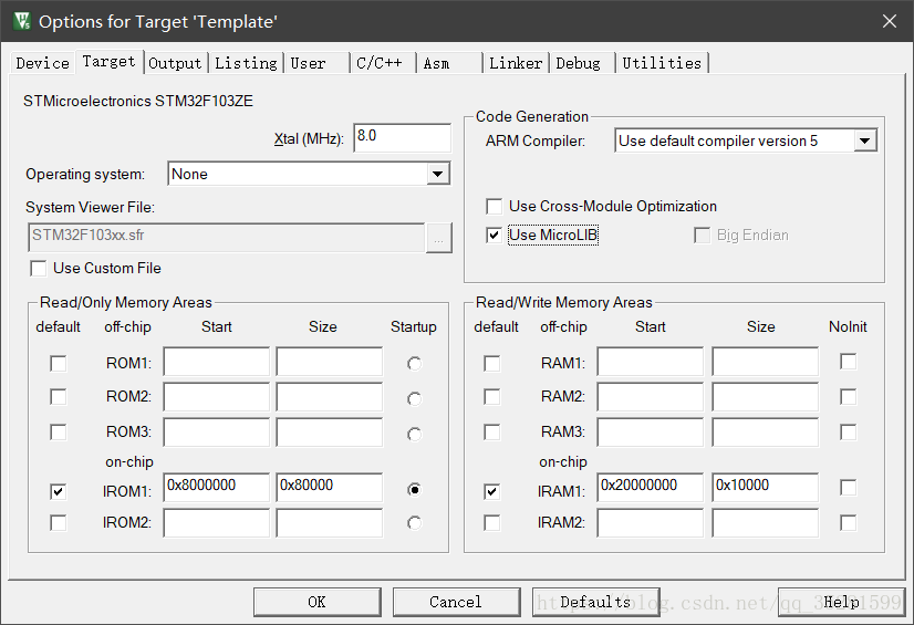

很多朋友都知道想要STM32要直接使用printf不行的。需要加上以下的重映射函数:
如果不想添加以上代码,也可以勾选以下的Use MicroLI选项来支持printf函数使用。
