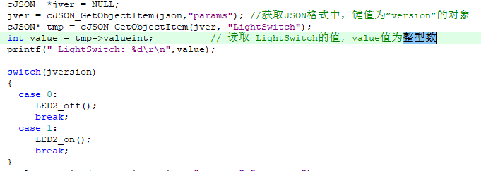

cJSON *json = NULL;
char *out = NULL; // root
json = cJSON_Parse(parsetext); // 将字符串处理成JSON对象
if (!json) // 如果转化错误,则报错退出
printf("Error before: [%s]n", cJSON_GetErrorPtr());
else
/* print the json */
out = cJSON_Print(json); // first string print 将JSON对象“按照格式”打印输出
//printf("%sn", out);
cJSON *jver = NULL;
jver = cJSON_GetObjectItem(json,"params"); //获取JSON格式中,键值为”params”的对象
cJSON* tmp = cJSON_GetObjectItem(jver, "LightSwitch");
int value = tmp->valueint; // 读取 version的值,version值为整型数
printf(" LightSwitch: %drn",value );

这是一条控制开关的指令,其中变量名为“params”的值为{“NightLightSwitch”:0},“version”:“1.0.0”},为了获取开关值我们还需要知道“NightLightSwitch”的值,所以代码中这样实现:
char parsetext[] = {"method":
"thing.service.property.set","id":"1098258095","params":
{"NightLightSwitch":0},"version":"1.0.0"} // 初始化定义一个字符串,用于JSON的解析
}//这里只是示范 所以没加转义字符 实际测试需要添加哦
cJSON *json = NULL;
else
cJSON *jver = NULL;
