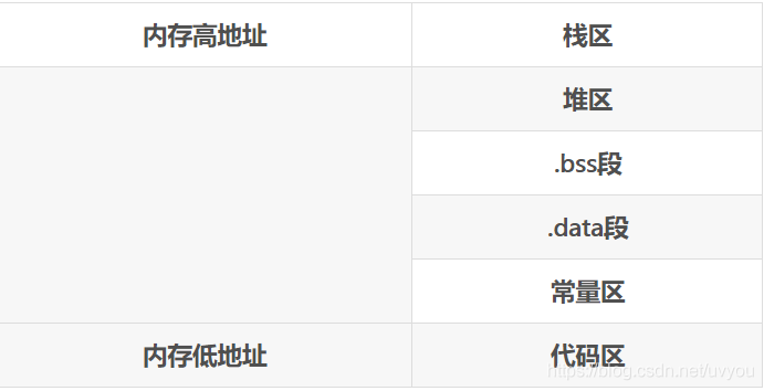

对分区的了解
在一个STM32程序代码中,从内存高地址到内存低地址,依次分布着栈区、堆区、全局区(静态区)、常量区、代码区,其中全局区中高地址分布着.bss段,低地址分布着.data段,其分布图如下:
各区特点
