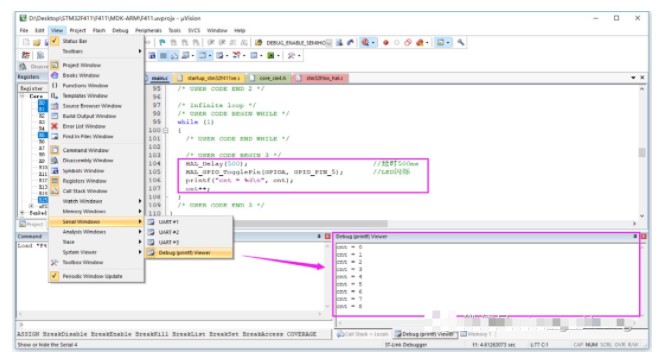

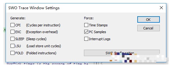

三、Keil MDK-ARM Viewer输出
针对2、3、4输出:
添加代码:
#include "stdio.h"
int fputc(int ch, FILE *f)
ITM_SendChar(ch);
return ch;

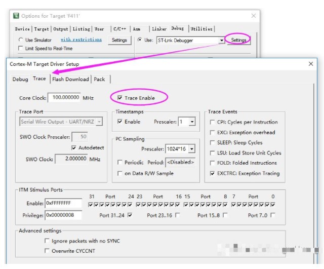

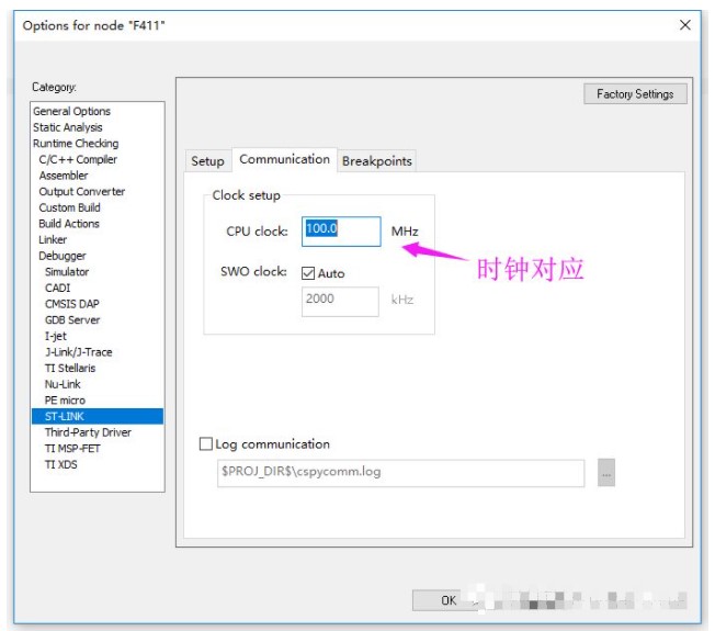

在Keil的Options中设置:
提示:Core Clock内核时钟要和你实际时钟对应。

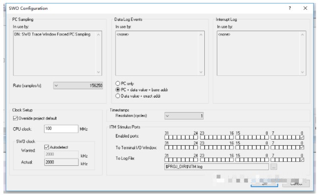

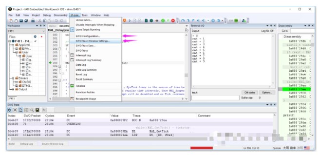

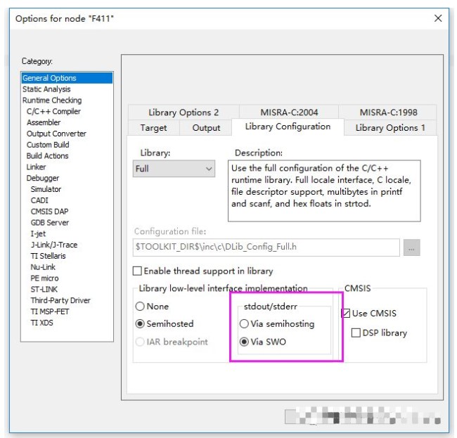

四、IAR EWARM终端输出
1.Oprtins设置:
2.SWO配置

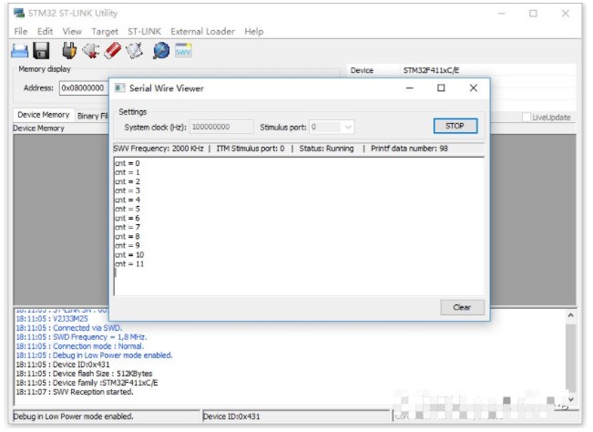

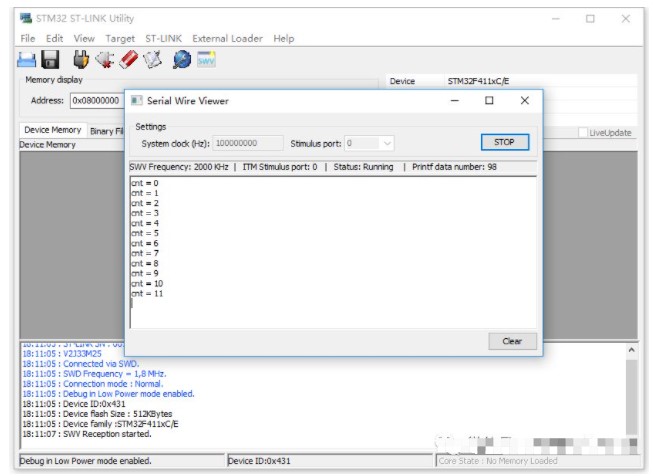

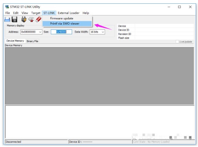

五、ST-LINK Utility SWV输出
工具在线查看输出信息,需要上面配置代码,通过ST-Link链接即可。
