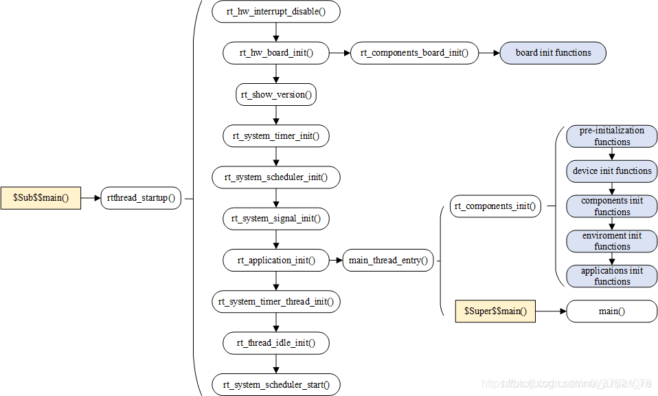

这里是官网上给出的流程图
MDK 提供了扩展功能 Sub$ 和 Super$(其它平台也有类似的扩展功能,这里以最常用的MDK为例说明),可以给 main 添加 Sub$ 的前缀符号作为一个新功能函数 Sub$main,这个 Sub$main 可以先调用一些要补充在 main 之前的功能函数(这里添加 RT-Thread 系统初始化功能),再调Super$main 转到 main() 函数执行,这样可以让用户不用去管 main() 之前的系统初始化操作(详见ARM® Compiler v5.06 for µVision® armlink User Guide)。下面看RT-Thread启动过程如下图所示:

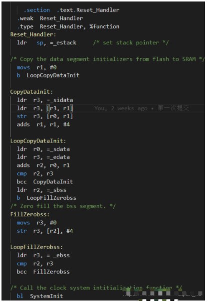

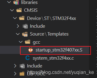

我们直接打开工程的 startup_stm32f407xx.S 文件 去查看下我们的主函数入口在哪。
启动文件startup_stm32f407xx.S
startup_stm32f407xx.S 如下

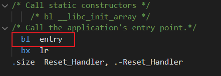

截取startup_stm32f407xx.S 前半段 这里是汇编语言 学过微机原理 或者自己感兴趣的话 可以去研究一下 。不过这里的注释已经写清楚了一部分内容了。
首先我们 设置栈指针 sp 接着我们把flash中的data段和bss段搬运到 sram 中 注意这个bss段的值 全部被赋值为0了。 紧接着 开始 跳转到SystemInit 初始化 在接着跳转到entry (这个也就是我们应用程序的入口函数)。

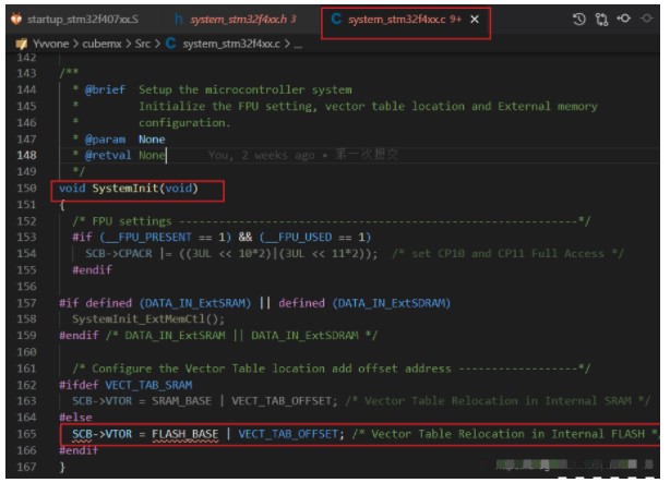

我们来看下这个SystemInit 初始化
这里最重要的一句话是 配置矢量表位置添加偏移地址 具体的含义可以去查一下SCB寄存器。

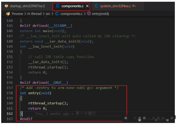

entry: 程序入口函数
接下来就是我们最为关系的程序入口函数了

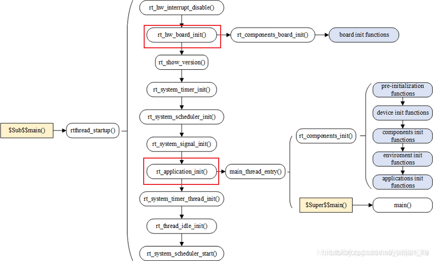

接下来的流程和官网上的就一样了了 这里在放一遍
我们最为关心的 就是这里的两个函数 一个是跟底层硬件相关的rt_hw_board_init,这也是我们移植时要重点实现的函数;另一个是跟应用程序相关的rt_application_init。

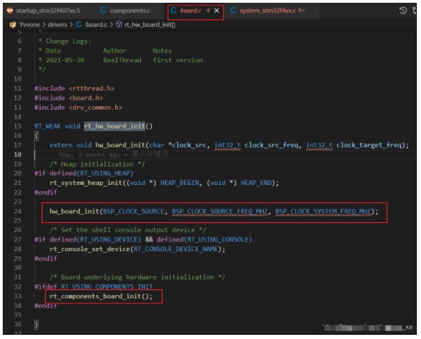

rt_hw_board_init:底层硬件相关
hw_board_init(BSP_CLOCK_SOURCE, BSP_CLOCK_SOURCE_FREQ_MHZ, BSP_CLOCK_SYSTEM_FREQ_MHZ);
这一句是时钟的初始化。 F427XX 是180MHz 自己去设置一下。
rt_console_set_device(RT_CONSOLE_DEVICE_NAME);
设置控制台设备 这是就是shell 运行时的控制台。
rt_components_board_init();
RT-Thread 自动初始化机制
如果有这方面的需求可以去了解下这里做了些什么动作。

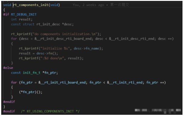

从上面的代码可以看出rt_components_init函数依次调用执行RT-Thread自定义RTI符号段SECTION(".rti_fn."level)内从__rt_init_desc_rti_board_start到__rt_init_desc_rti_board_end的命令或函数,用户可以通过调用宏定义INIT_EXPORT(fn, level)将需要在启动时进行初始化的函数指针放到该RTI符号段中,形成一张初始化函数表(可以类比STM32的中断向量表)。
rt_application_init:应用程序相关

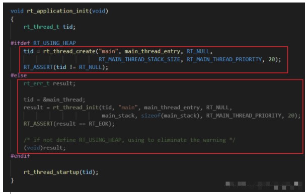

不论开没开heap 支持 应用程序入口都是一个线程
void main_thread_entry(void *parameter)
rt_application_init创建了一个主线程main_thread_entry,在该线程内部调用了组件初始化函数rt_components_init,然后进入main函数,开始执行用户代码,用户可以在main函数内添加自己的应用。
从上面的代码可以看出rt_components_init函数依次调用执行RT-Thread自定义RTI符号段SECTION(".rti_fn."level)内从__rt_init_desc_rti_board_end到__rt_init_desc_rti_end的命令或函数,用户可以通过调用宏定义INIT_EXPORT(fn, level)将需要在启动时进行初始化的函数指针放到该RTI符号段中,形成一张初始化函数表(可以类比STM32的中断向量表)。

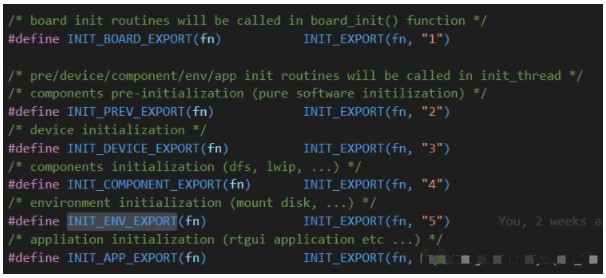

RT-Thread还针对不同的level给出了相应的宏定义,代码如下:

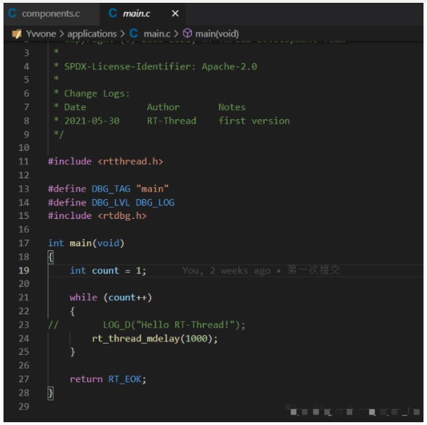

main()
