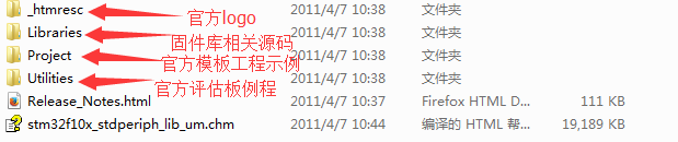

第一步:下载官方库 stm32固件库V3.5 里面包含官方固件库源码,还有官方参考板的参考例程。
对于开发环境搭建而言,我们主要关注其中固件库源码以及针对32单片机的启动代码、中断管理等文件。
固件库
解压后查看文件列表

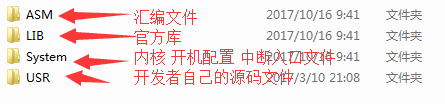

首先新建个文件夹,命名依据自己的喜好
这里我命名为 STM32Project
在文件夹内部新建四个文件夹

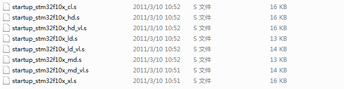

第一个文件夹ASM存放与单片机相关的汇编文件,里面是与单片机启动相关的内容
STM32最新固件库v3.5LibrariesCMSISCM3DeviceSupportSTSTM32F10xstartuparm
这个根据自己单片机的情况选择,选择方式通过后缀,一般md中等容量,hd大容量··· ···主要依据容量区分。也可以全部复制到ASM文件夹
在创建工程时在工程内部进行选择。这里我们全部复制过去。
第二个文件夹内部LIB内部存放固件库源码与头文件
源码头文件的位置在 STM32最新固件库v3.5LibrariesSTM32F10x_StdPeriph_Driver 路径下 将src inc两个文件夹复制到LIB文件夹下

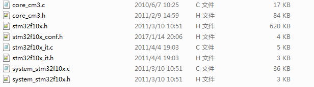

第三个文件夹 System 存放与内核相关或者中断入口定义等相关的文件,还有一些重要的头文件
这些文件在
STM32最新固件库v3.5LibrariesCMSISCM3CoreSupport
STM32最新固件库v3.5ProjectSTM32F10x_StdPeriph_Template
路径下可以找到

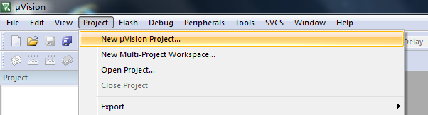

点击新建工程,选择路径刚刚新建的工程文件夹,我新建的工程文件夹叫STM32Project。文件名就是工程名称,这里
我填写的名称与文件夹名称相同STM32Project

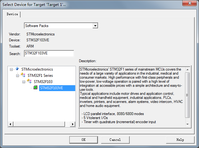

点击保存后出现芯片选择界面,这里我选择的型号是STM32F103VE 大家可根据自己实际芯片进行选择。

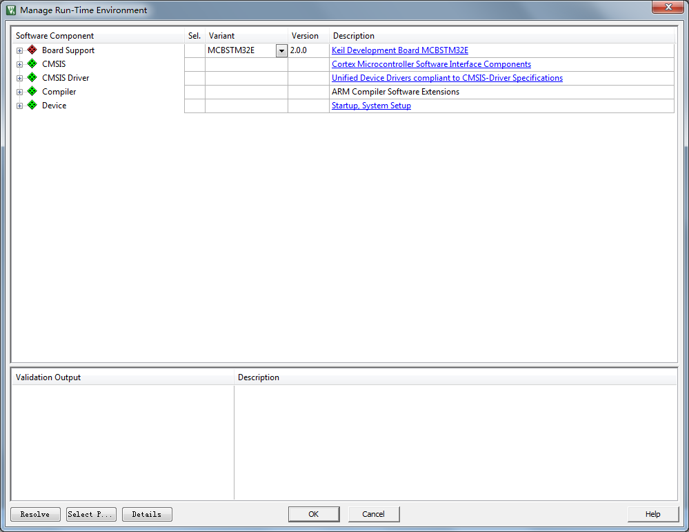

点击OK 下面还会弹出一个窗口,这是自动配置相关内容,我们这里直接点击ok,不进行选择任何东西,稍后进行手动工程配置

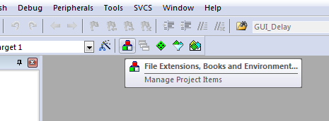

点击项目目录规划按钮,进行工程目录配置,让工程开发条理清晰

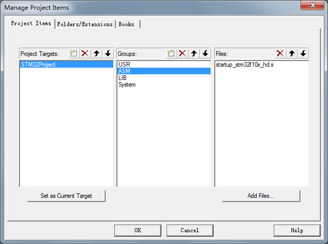

处理方式与建工程文件夹下的内容基本一致,需要向其中添加一些文件
添加完成后点击OK
工程预览如下,ASM文件夹依据我使用的芯片,选择xxxxhd.s,LIB文件夹选择最基本的中断管理、IO操作、时钟配置三个源文件
(例如ADC 串口等没有添加,可根据开发情况选择性添加),这三个文件因为每个工程都会用到,所以添加了这三个文件。
System目录将所有.c文件添加进来即可。也可以将所有文件包含进来(.h)。方便工程配置。

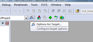

接下来进行工程软件配置,点击目标配置按钮

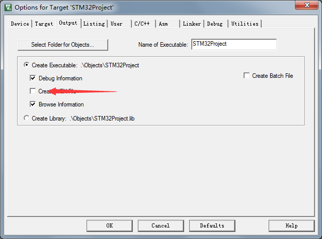

在output选项中,如果采用串口下载勾选生成Hex文件选项,如果采用ST-Link下载不用勾选

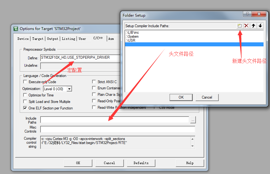

在c/c++选项中,需要做两项工作,1、配置宏(宏第一个内容根据单片机容量进行填写),2、选择头文件的路径,点击保存

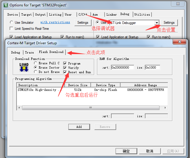

在Debug选项中,选择调试工具STLink 或者JLink等等,点击旁边setting按钮勾选Flash Download选项中的Rest ang Run选项,点击保存

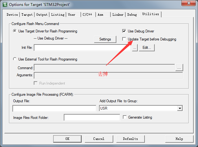

在Utilities选项中去掉调试之前更新目标选项,点击ok
