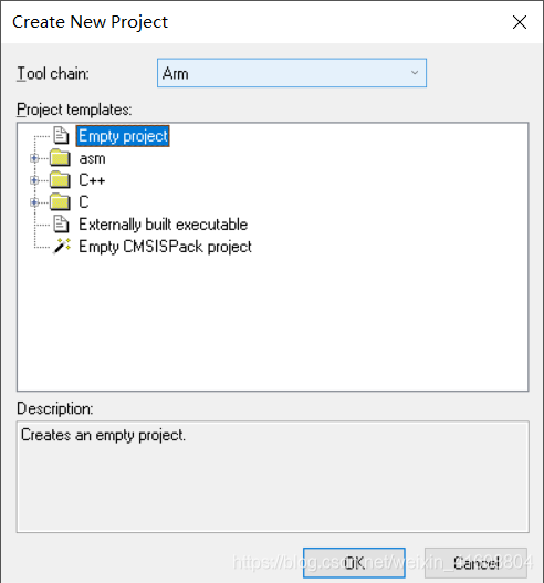

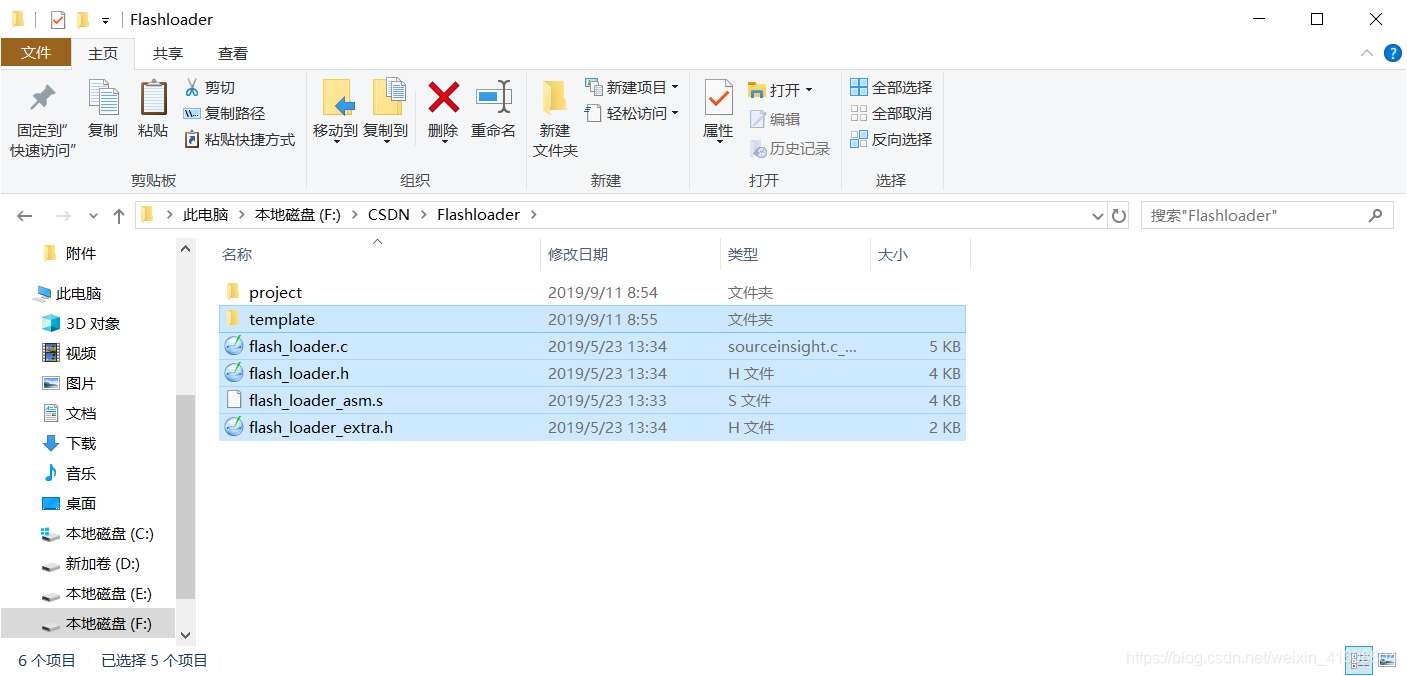

- 新建一个空的工程

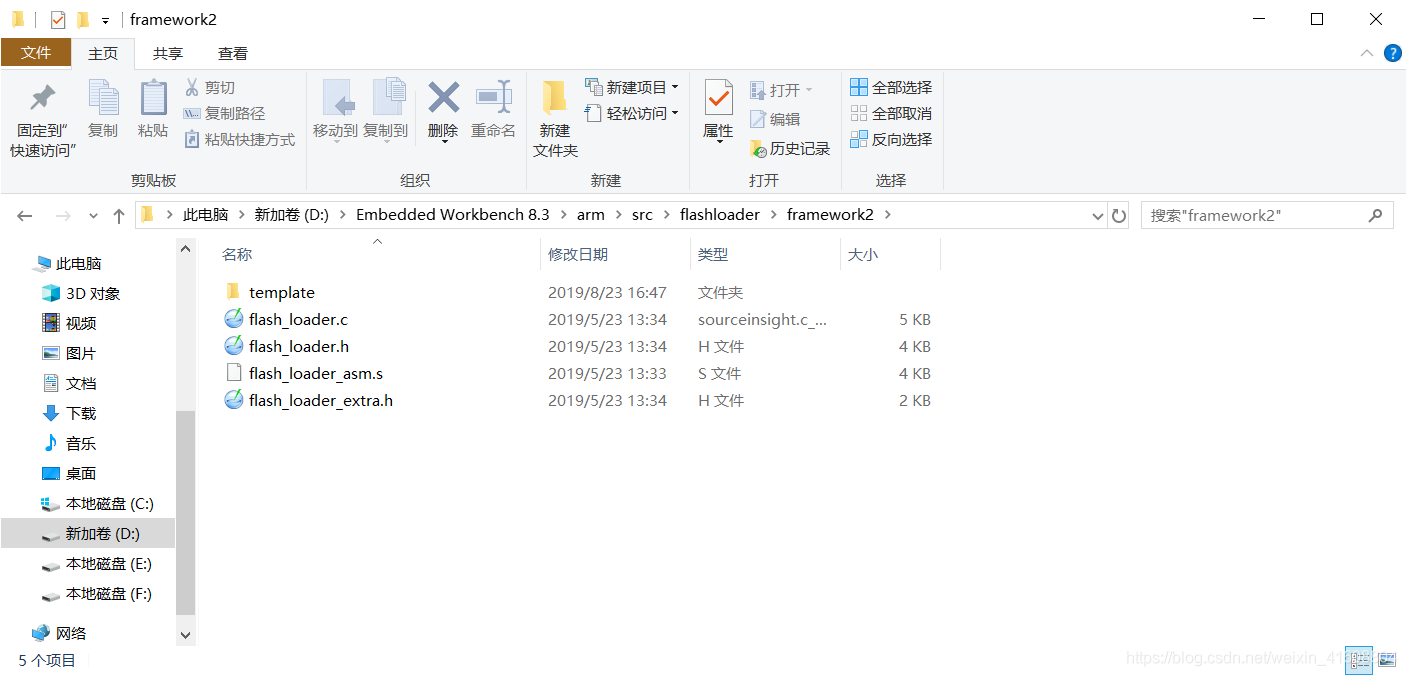

- 把IAR安装目录这个目录下的所有文件复制到新创建的工程目录下

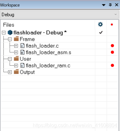

- 工程中添加以下文件
我们只需要修改flash_loader_ram.c 这个文件 实现里面的几个函数就行。

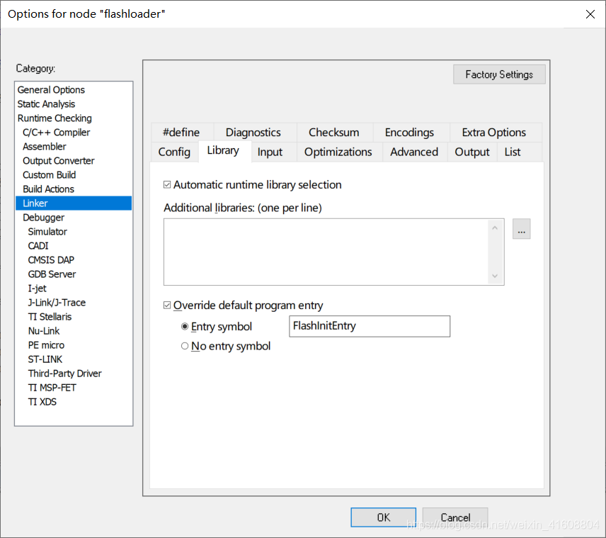

- 还有个地方要修改下
从FlashInitEntry启动,对应的就是FlashInit :时钟、外部flash的初始化。

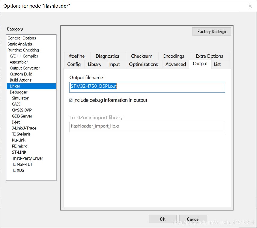

- 最后编译成功生成.out文件
其实flashloader就是一段运行在单片机RAM空间里的一段引导程序,它对IAR提供三个接口,实现片外flash的初始化,写,擦除操作,程序下载进flash以后它就没用了。

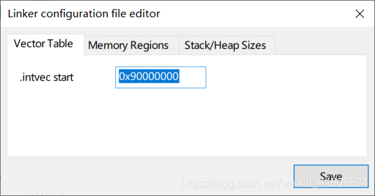

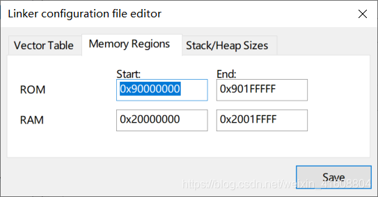

用户APP
我用的是W25Q64 8M FLASH,这里使用2M做外部代码空间 地址从0x90000000U到0x901FFFFF,工程是由cube生成的。

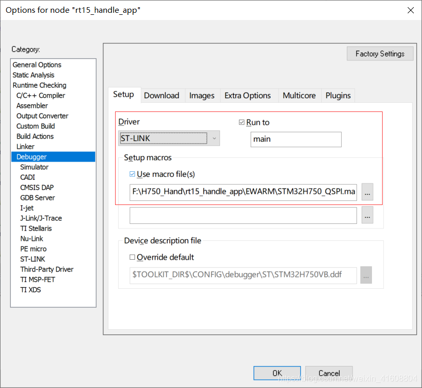

还有一点要注意的是 IAR仿真在下载程序会从当前工程的main开始运行,但是由于我们还没有开启内存映射所以是没有办法仿真的,这里就需要添加启动脚本。
.mac文件内容
execUserSetup()
Access()
__var x1;
execUserReset()
x1 = __readMemory32(0x08000004,"Memory");
#SP = __readMemory32(0x08000000,"Memory");
#PC = x1;
execUserPreload()

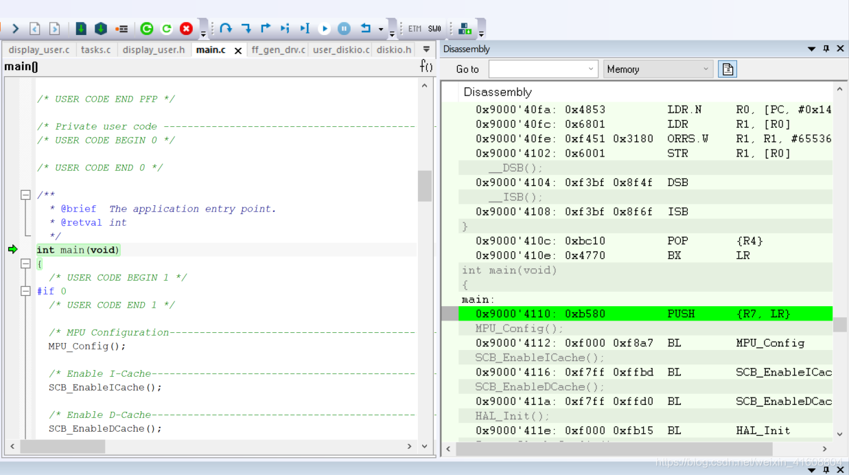

我们需要让IAR在下载完程序后从boot空间开始运行,初始化QSPI并使能地址映射 再跳转到我们的外部flash空间
仿真调试,程序正常下载也可以跳到外部空间。
