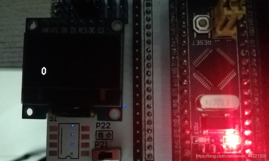

开始时,屏幕显示为:
之后,在次打开串口助手:
此时,屏幕显示为:
这时数据已经接收完毕。
