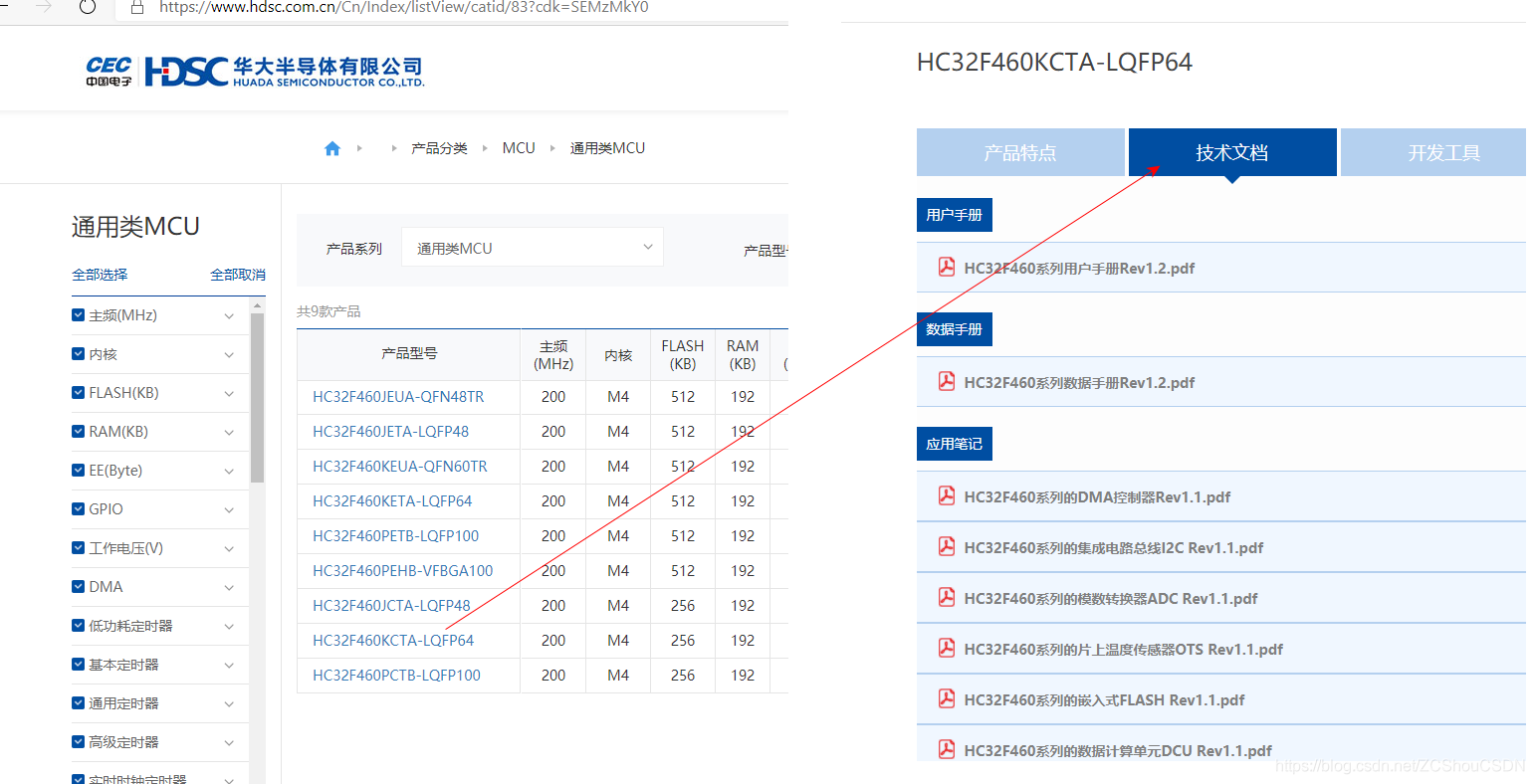

  目前,部分产品需要国产化,首当其冲的就是更换国产 MCU。在经过几番研究之后,最终决定使用华大的 MCU 来代替(STM32F411 -> HC32F460)。工作的重点就是如何将现有项目代码一点点移植到 HC32F460 上。以下就是一些在移植过程中的记录。
首先从官网 下载各种资料、开发包
