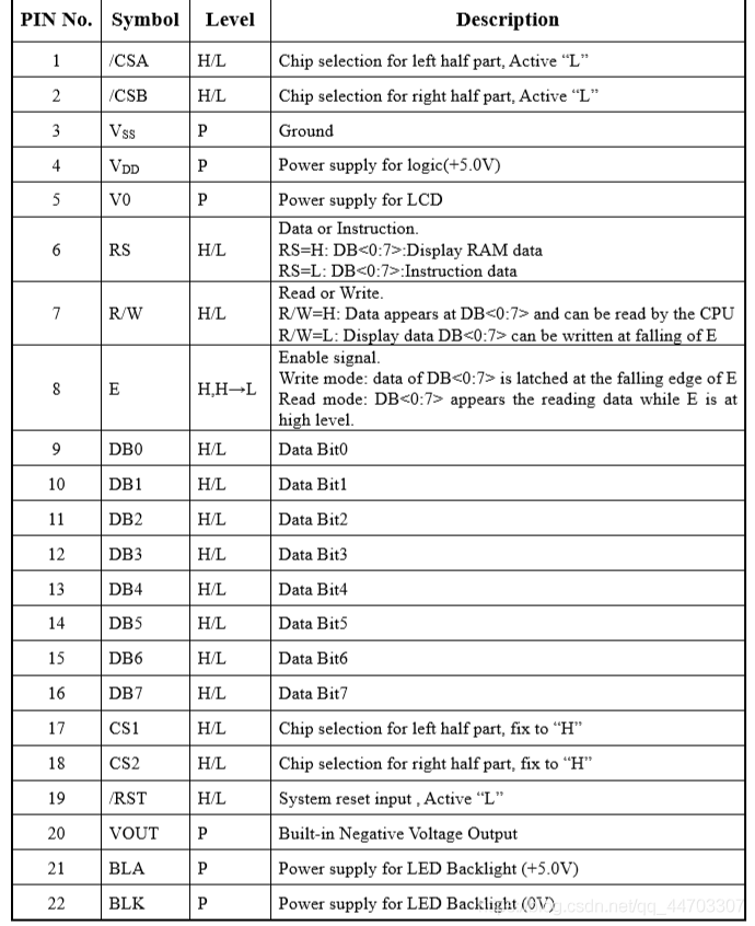

还有一点就是我使用的这个12864液晶屏,是利用四个片选信号选择左边显示和右边显示。具体的硬件引脚如图所示:
本液晶是6800时序操作,有四个片选信号只支持串行通信。
片选信号
12864液晶屏是由两个64*64的正方形液晶屏拼成,内部有左边和右边两个显存芯片。所以需要有片选信号来选择左边显示和右边显示。由表可知片选信号有四个:CSA,CSB,CS1,CS2。
1、选择左边:CS1高电平、CSA低电平
2、选择右边:CS2高电平、CSB低电平
我看其他的12864液晶,基本都是两个片选信号,一个高电平选择左边,一个高电平选择右边。这款液晶四个片选的操作,我也是很不解。还有一个比较重要的是我们选择左右的时候一次只能选择一个,选完之后就要把CSA和CS1重新置回原电平。如果误操作同时选两边会导致一个也选不上。片选部分代码如下:
void Lcd_Write_Data_Left(uint8 data){ LCD_CS_LEFT();//选择左片液晶 LCM_WrData(data);//写数据 DelayZ(50); LCD_CS_LEFTOUT();//退出选择左片液晶}void Lcd_Write_Data_Right(uint8 data){ LCD_CS_RIGHT();//选择右片液晶 LCM_WrData(data);//写数据 DelayZ(50); LCD_CS_RIGHTOUT();//退出选择右片液晶}void Lcd_Write_Com_Left(uint8 command){ LCD_CS_LEFT(); LCM_WrCommand(command);//写命令 DelayZ(50); LCD_CS_LEFTOUT();}void Lcd_Write_Com_Right(uint8 command){ LCD_CS_RIGHT(); LCM_WrCommand(command); //写命令 DelayZ(50); LCD_CS_RIGHTOUT();} 这里的代码中LCD_CS_LEFT()函数封装的就是CSA高电平、CS1低电平的操作。而写数据和写命令的操作也是通过STM32的IO口操作以及配合液晶的写数据寄存器写命令寄存器控制的。具体操作参照下节。

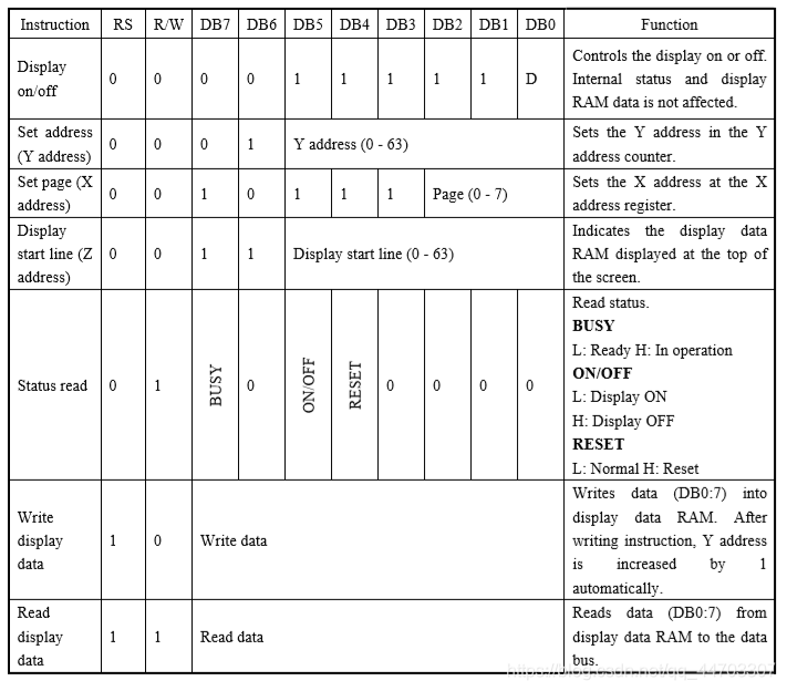

要想使液晶点亮,选完左边右边后,写命令和写数据才是最重要的步骤。假如我们事先约定只使用左半片液晶,我们选完左边的片选之后首先要对显存的控制寄存器下命令。具体的命令如下表。
初次接触此类液晶的朋友可能对此表还不是太能看懂,我在这里解释一下。大致分为三个功能:写命令、写数据、读状态。
这三各功能由RS和R/W两个引脚控制。
写命令 RS:0 R/W:0
写数据 RS:1 R/W:0
读状态 RS:1 R/W:1
控制命令分为四个作用:
(1)开启显示:0X3F
(2)选择起始行:0XC0
(3)选择起始列:0X40
(4)选择起始页:0XB8(这里的页下面会有说明)
写数据就相对简单,一字节的数据控制点阵的八个点,通过命令寄存器规定完从何处开始控制这八个点之后,就可以通过字节操作一次控制八个点。注意这八个点是竖向的和页的控制操作也息息相关。

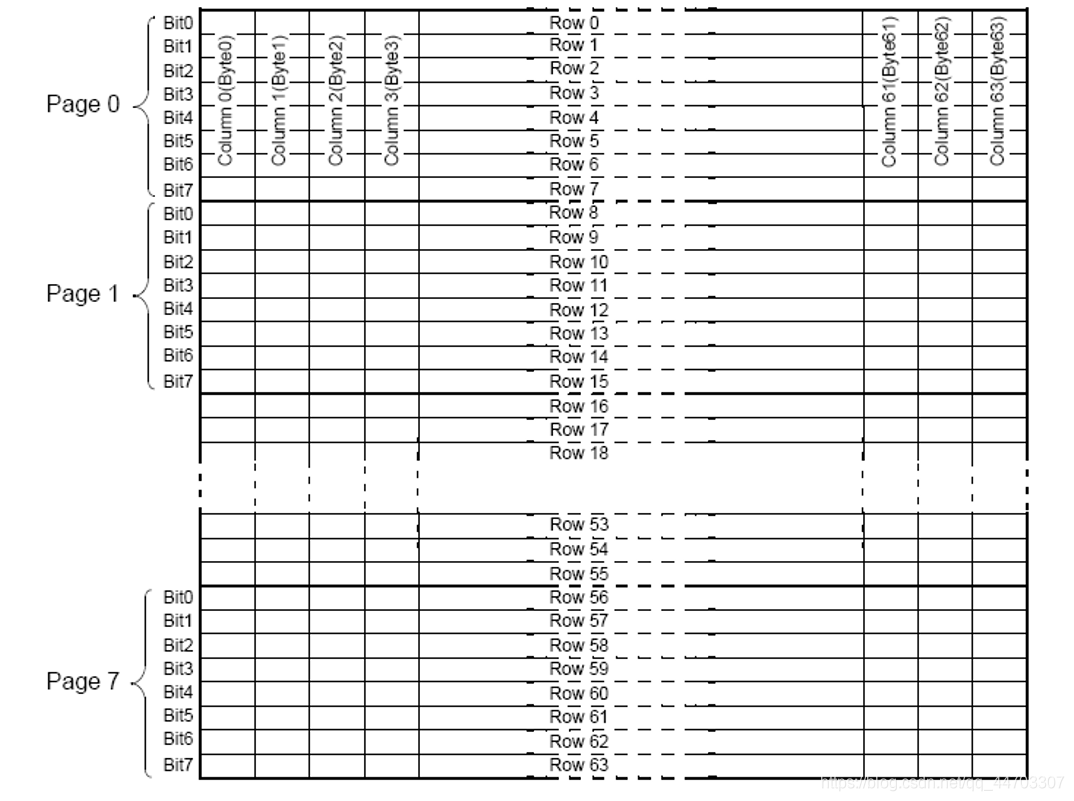

关于页的说明:
由于一次竖向控制八个点,一片有64行点,所以把显示片分为八页具体如图:

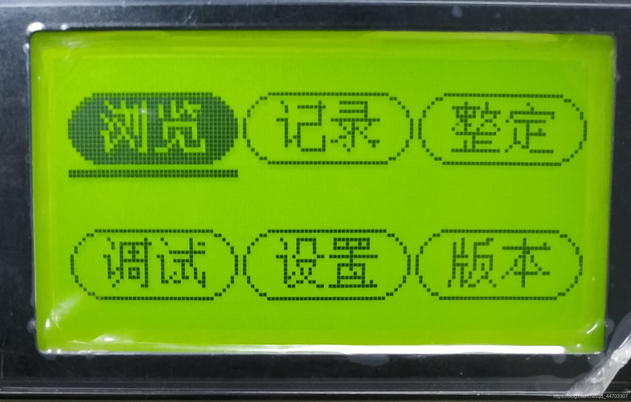

效果展示
