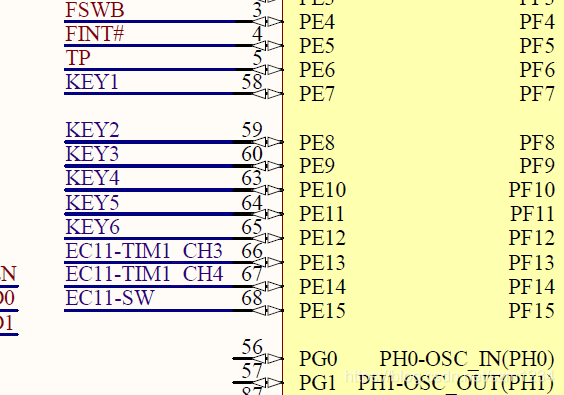

对于旋转编码器,先来上板子的原理图接口
本次的板子设计是使用了PE13和PE14的IO口,对应的也是定时器TIM1ch3 和TIM1ch4

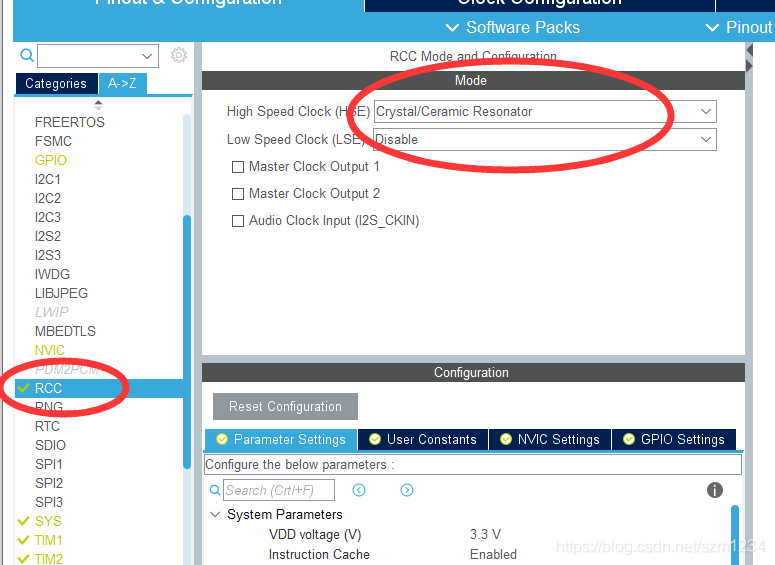

首先还是25Mhz的外部晶振先开启

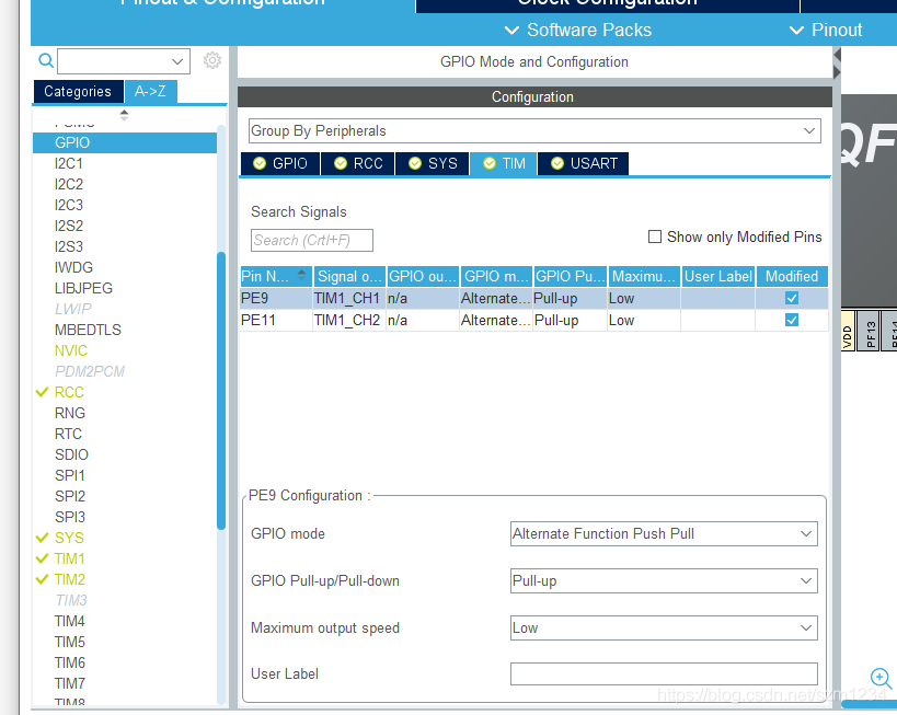

TIM1定时器直接开启encode mode就可以看到右边对应引脚变成了绿色成功打开,然后进行一些配置
主要是这两个位置的修改,一个是因为检测了上升沿和下降沿,所以4个脉冲信号最后结果会是4倍,所以要进行4分频,也就是4个脉冲计数一次,也就是4-1 = 3作为分频系数(从0开始计数的)
TIM Encoder GPIO上拉模式配置,定时器两个引脚,全部改成 Pull-Up,即上拉模式,主要用于没有外部上拉的编码器读取时,可以确定引脚电平,防止出错

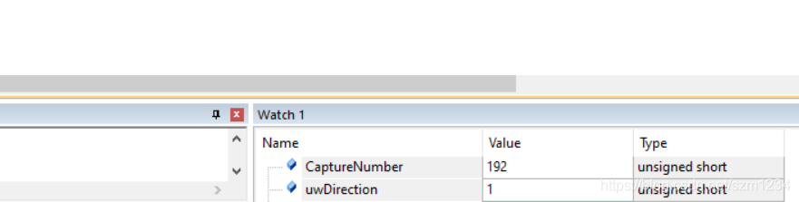

但是很奇怪,在我的板子上没有检测到因该有的现象,无论是正转还是反转都是会增加定时器的值,看网上的正确 现象应该是正转增加反转减少才是,并且无法检测到正转,只能检测到反转。
老师后来提醒测试一下端口的中断是不是有问题,当时的实验结果是PE9无法检测到外部中断,然后encode模式我也只能先放弃了。
这里还有一个问题,最开始我检测数值变化,使用的方法是开启调试模式,在watch窗口中监测变量的变化,然后有些时候就会出现检测不到的现象,一开始我以为是哪里有问题,后来发现是调试模式的速度问题,没有办法做出这么快的反应。

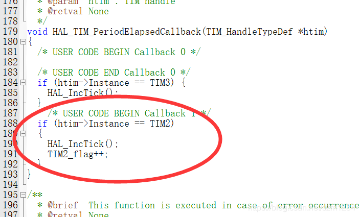

在main.c文件中的下方可以看到HAL_TIM_PeriodElapsedCallback()定时器的回调函数,这里我们要添加上
if (htim->Instance == TIM2)         {         HAL_IncTick();  }(在这个里面添加我们上一节中普通IO的检测函数就可以了,虽然我最后的实验结果没成功,但是学会了定时器,为后面埋下了伏笔。)

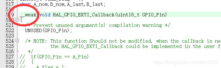

这里就是中断的函数了,HAL库这里有个特殊的回调函数,可以把很多操作写道回调函数里面,这里我们也要写到回调函数中
我们在这里可以找到回调函数,HAL都已经写的非常模块化和人性化,这里的操作只需要写在HAL_GPIO_EXTI_Callback函数中就可以了,清除中断的操作自己触发后直接执行了,然后启动回调函数执行操作。
这个要删除掉,这是弱函数的定义。我们可以看到,PE13 PE14 PE15比较巧合都是在中断线15_10上,并且都是外部中断,所以可以用同一个回调函数。
