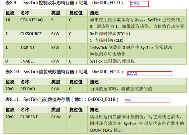

Cortex-M3处理器内部包含了一个简单的定时器。因为所有的CM3芯片都带有这个定时器,软件在不同 CM3器件间的移植工作就得以化简。该定时器的时钟源可以是内部时钟(FCLK,CM3上的自由运行时钟),或者是外部时钟( CM3处理器上的STCLK信号)。不过,STCLK的具体来源则由芯片设计者决定,因此不同产品之间的时钟频率可能会大不相同。因此,需要检视芯片的器件手册来决定选择什么作为时钟源。
SysTick定时器被捆绑在NVIC中,用于产生systick异常。在以前,操作系统还有所有使用了时基的系统,都必须一个硬件定时器来产生需要的“滴答”中断,作为整个系统的时基。滴答中断对操作系统尤其重要。例如,操作系统可以为多个任务许以不同数目的时间片,确保没有一个任务能霸占系统;或者把每个定时器周期的某个时间范围赐予特定的任务等,还有操作系统提供的各种定时功能,都与这个滴答定时器有关。因此,需要一个定时器来产生周期性的中断,而且最好还让用户程序不能随意访问它的寄存器,以维持操作系统“心跳”的节律。
Stm32系统嘀嗒校准值固定为9000,当系统嘀嗒时钟设定为9MHz(HCLK/8的最大值) ,产生1ms 时间基准。 9M/9000=1000;1/1000=1MS
校准值:系统嘀嗒校准值固定为9000,当系统嘀嗒时钟设定为9MHz(HCLK/8的最大值),产生1ms时间基准。

SysTick-》CTRL&=0xfffffffb;//bit2清空,选择外部时钟 STCLK = HCLK/8= 9M/s
fac_us=SYSCLK/8;// SYSCLK为72,所以fac_us为9
fac_ms=(u16)fac_us*1000;
//延时nms
//注意nms的范围
//SysTick-》LOAD为24位寄存器,所以,最大延时为:
//nms《=0xffffff*8*1000/SYSCLK
//SYSCLK单位为Hz,nms单位为ms
//对72M条件下,nms《=1864
void delay_ms(u16 nms)
u32 temp;
SysTick-》LOAD=(u32)nms*fac_ms;//时间加载(SysTick-》LOAD为24bit)
//(nms取值范围2~24)
SysTick-》VAL =0x00; //清空计数器 清标志位
SysTick-》CTRL|=0x01; //开始倒数
do
temp=SysTick-》CTRL;
while(temp&0x01 && !(temp&(1《《16)));//等待时间到达
SysTick-》CTRL=0x00; //关闭计数器
SysTick-》VAL =0X00; //清空计数器 清标志位
//延时nus
//nus为要延时的us数。
void delay_us(u32 nus)
u32 temp;
SysTick-》LOAD=nus*fac_us; //时间加载
SysTick-》VAL=0x00; //清空计数器
SysTick-》CTRL=0x01 ; //开始倒数
do
temp=SysTick-》CTRL;
while(temp&0x01&&!(temp&(1《《16)));//等待时间到达
