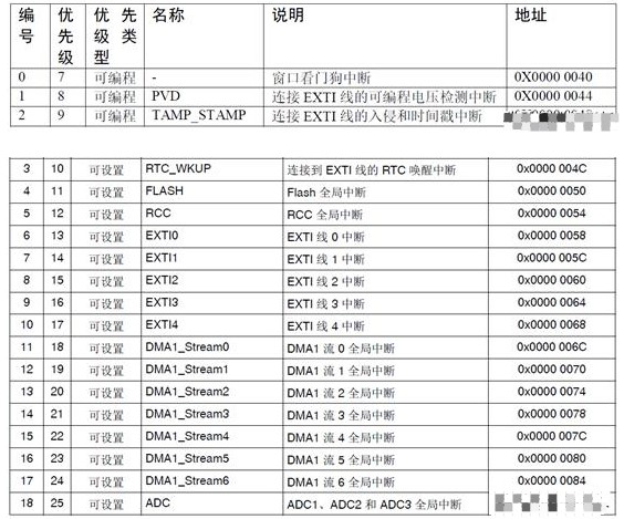

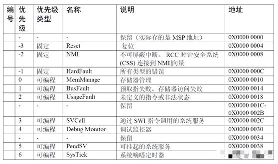

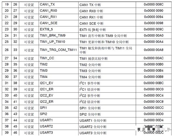

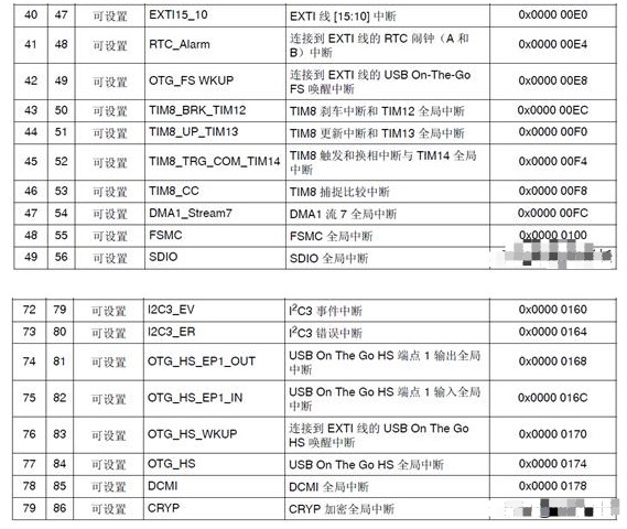

F429 在内核水平上搭载了一个异常响应系统, 支持为数众多的系统异常和外部中断。
其中系统异常有10 个,外部中断有91 个。除了个别异常的优先级被定死外,其它异常的
优先级都是可编程的。有关具体的系统异常和外部中断可在标准库文件stm32f4xx.h 这个头
文件查询到,在IRQn_Type 这个结构体里面包含了F4 系列全部的异常声明。
1、系统异常中断
2、外部中断(全部)
3、优先级
如果有多个中断同时响应,抢占优先级高的就会抢占优先级低的优先得到执行,如果抢占优先级相同,就比较子优先级。如果抢占优先级和子优先级都相同的话,就比较他们的硬件中断编号,编号越小,优先级越高。

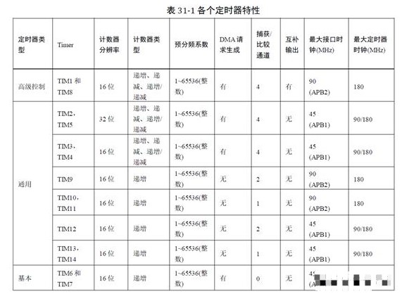

7、定时器说明
STM32F42xxx 系列控制器有2 个高级控制定时器、10 个通用定时器和2 个基本定时器,还有2 个看门狗定时器。
控制器上所有定时器都是彼此独立的,不共享任何资源。各个定时器特性参考下表:
注意:其中最大定时器时钟可通过RCC_DCKCFGR 寄存器配置为90MHz 或者180MHz。

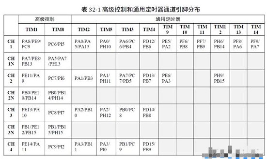

7.2高级/通用定时器
高级控制定时器(TIM1 和TIM8)和通用定时器在在基本定时器的基础上引入了外部引脚,可以输入捕获和输出比较功能。高级控制定时器比通用定时器增加了可编程死区互补输出、重复计数器、带刹车(断路)功能,这些功能都是针对工业电机控制方面。
一般情况下,我们都是使用内部时钟,内部时钟CK_INT 即来自于芯片内部,等于180M。
引脚分布见下表:

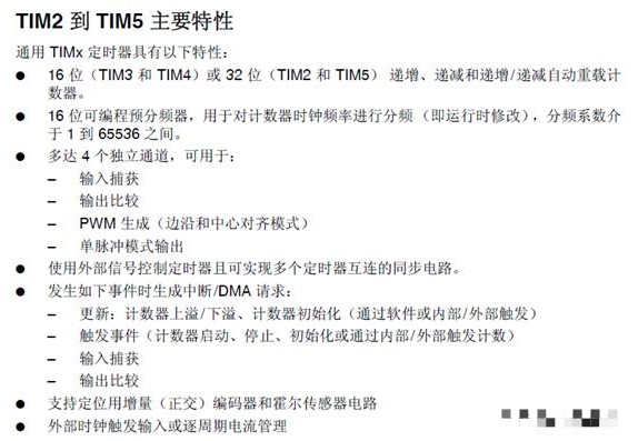

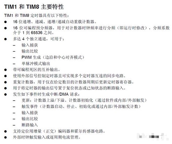

7.3定时器拓展补充-主要特性
