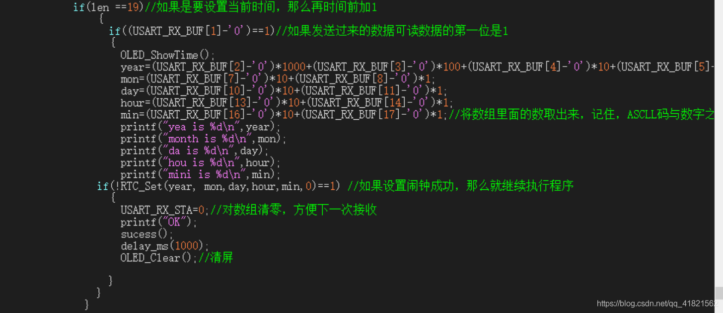

实际制作第三步:添加蓝牙模块,通过蓝牙发送时间,注意蓝牙调试方式以及stm32中对于数据的处理方式(存储空间有限,调取方式应当简单),以及数据协议的设定。可以不设定协议,但是传输距离稍远,发送数据的可靠性就未知了。

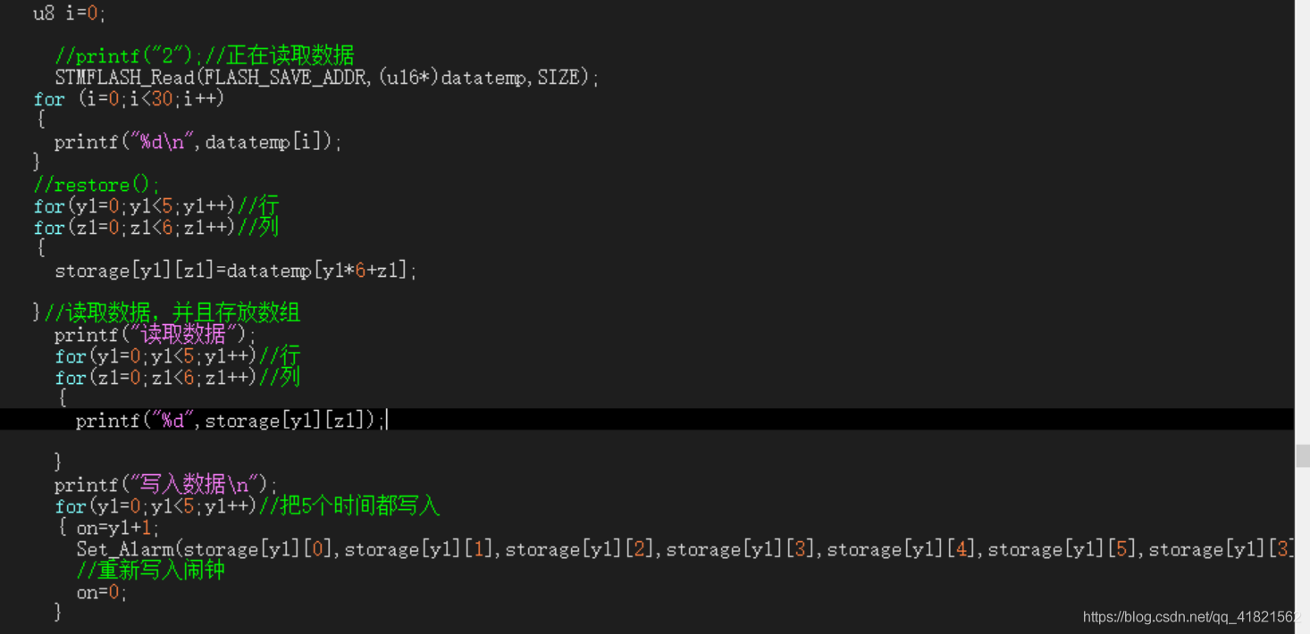

实际制作第六步:系统掉电数据不丢失,可以采用EEPROM模块或者直接采用FLASH模拟eeprom(我采用的后一种),在网上有很多教程,我给上一个链接:https://www.cnblogs.com/HongYi-Liang/p/9047255.html ,希望对大家有帮助。
实际制作第七步:保存5组数据,你可以选择设立5个数据存放区,通过数据发送的标识位,将不同数据存放到不同缓冲区。重点是,如何将数据给一一写入定时器中呢?这是重点,我采用的办法是对5组数据进行比较,将最小的数据优先写进去,等到一次闹钟触发之后,根据标志位的变化,从而写挑选写一个比较小的数据写进去的。

困难2.实现最多5组数据之间保存,并且准确应用:我的解决办法是,在数据的协议中,包含我将要发送数据的组数,据此在单片机内开辟存储空间,做到空间的高效利用。通过不同标志位区分,将数据存放到缓冲区,通过年月日数字进行冒泡排序法,然后重新弄存放数据,记录五组数据的编号,从小到大。将最小的数据存放进去,设定标志位,等到时间到来,触发中断,取消标志位,将第二小的数据存放进去,以此类推。
