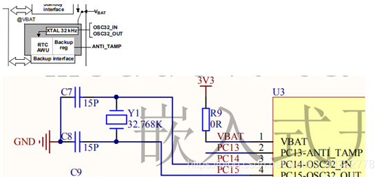

1.VBAT引脚
在主流的设计中,VBAT与0欧的电阻串联,接至3.3V。
2.OSC32_IN 与 OSC32_OUT
这是给系统提供主频的,经过倍频后给MPU使用。在stm32f103中,指定了为32k。实际使用的是32.768k。

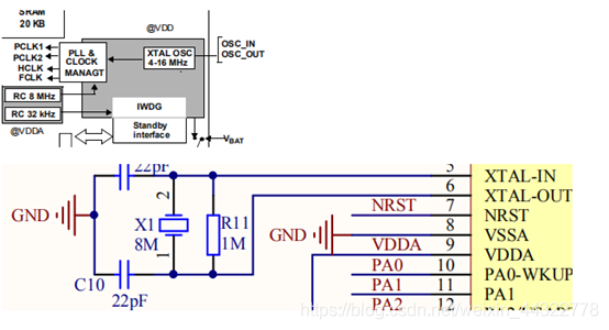

3.XTAL_IN 与 XTAL_OUT 。
外部时钟晶振不是必须要接8M,官方数据写的是4-16MHz,然后经过pll倍频后给其它外设提供时钟信号。

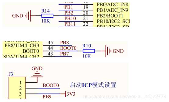

4.BOOT0 与 BOOT1 配置启动方式。
BOOT1=x BOOT0=0 从用户闪存启动,这是正常的工作模式。
BOOT1=0 BOOT0=1 从系统存储器启动,这种模式启动的程序功能由厂家设置。
BOOT1=1 BOOT0=1 从内置SRAM启动,这种模式可以用于调试。
实际设计中,BOOT0设计为可以调节的方式。

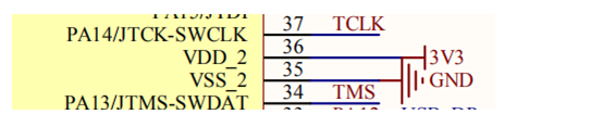

5. SWD下载方式:
SWD下载方式只需要NRST(复位),TCLK(时钟),TMS(信号),VCC,GND五个引脚。个人习惯了这种下载方式。

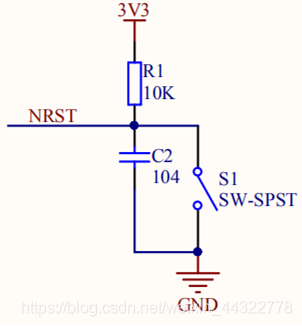

6. NRST系统复位
复位的方式有很多种,这里就不一一叙述了。
