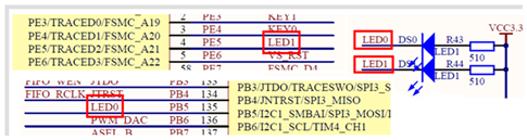

相应功能引脚的确定
插上一句:这里的IO引脚可以输出低电平/高电平,那就说明这个引脚采用的输出方式为“推挽输出模式”。

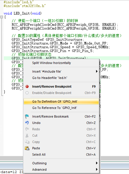

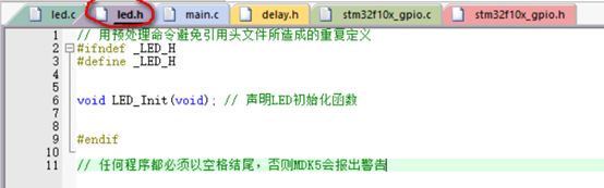

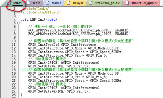

先建立LED硬件初始化文件并添加进项目工程中
在创建好的文件中编写初始化LED硬件的程序
Led.h文件
led.c文件

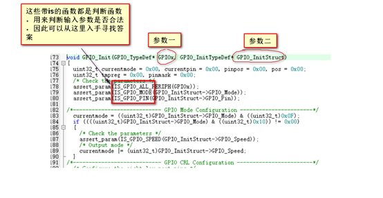

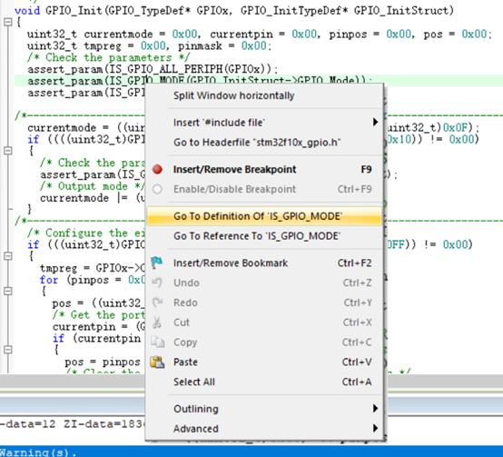

函数参实设置小技巧

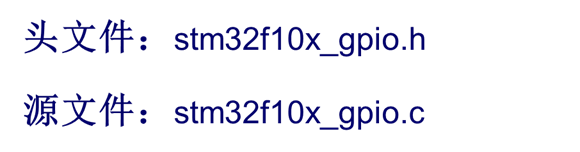

第一步:返回函数定义的位置
第二步:寻找参数的定义形式
找到参数的合法定义格式

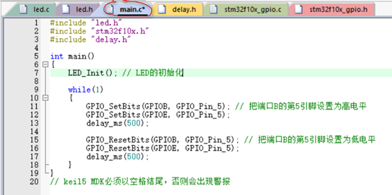

编写main函数
注:先初始化在进行引脚的操作

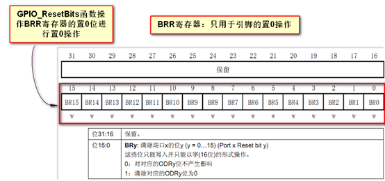

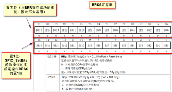

引脚电平设置函数GPIO_SetBits&GPIO_ResetBits
函数原型
void GPIO_SetBits(GPIO_TypeDef* GPIOx, uint16_t GPIO_Pin)
void GPIO_ResetBits(GPIO_TypeDef* GPIOx, uint16_t GPIO_Pin)
函数的作用
GPIO_SetBits
将引脚电平置1
GPIO_ResetBits
将引脚电平置0
