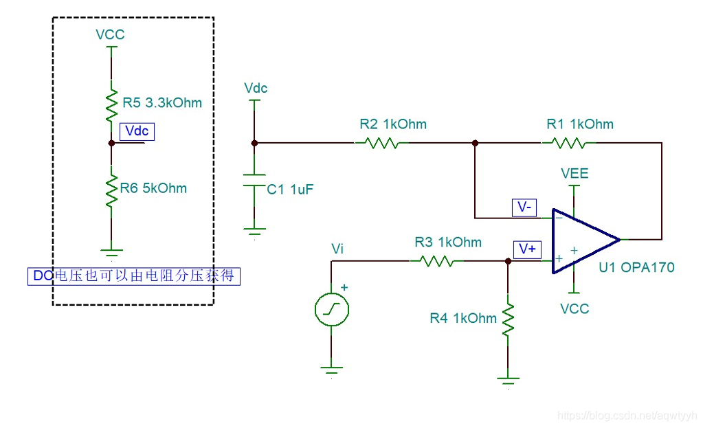

电平偏移电路
电平偏移的核心思路就是利用加法器或者减法器达到电平偏移的目的,大多数情况下放大器需要双电源供电。
为了实现Vo = Vdac - Vdc,减法器的应用如下,其中“
平移电压与增益无关
”满足设计要求,其他可以用于其他应用。
平移电压与增益无关
图中的直流电压“
Vdc
”由电源芯片供电,也可以用虚线框中的电阻分压提供,此时的“
Vdc
”不是个恒定值,会被输入信号“
V+
”影响,如果想让放大器输出偏移到一个合理的范围需要仿真合适的“
R5,R6
”阻值,或者实际测试。

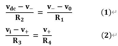

公式推导。
由(1)(2)式可得:
如果
R1=R2=R3=R4=R
,可得:

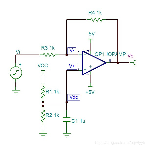

反向偏移
平移用的“
Vdc
”由电阻分压得到。平移用的DC必须是低内阻,所以“
C1
”必不可少。
输入信号“
Vi
”由放大器反向端输入。
放大器双电源供电;
公式推导:
V + = Vdc
令:R3 = R4
推导得:
可以看到直流电平“
Vdc
”被放大了2倍,“
Vdc
”的增益=2;
为什么叫它是反向偏移:相对于“
Vi
”来说,
Vi
增大,
Vo
变小。
Vo
朝着Vi相反的方向变化。

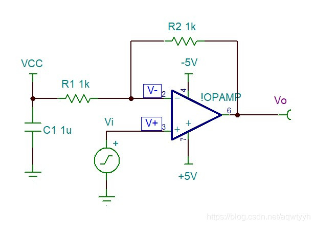

同向偏移
信号直接由放大器正端输入;
偏移用的DC电压由电源芯片直接供电“
VCC
”,也可以用电阻分压,从放大器负端输入;
公式推导:
令:R1 = R2
V+ = Vi
可得:
为什么叫它同向偏移:相对于输入“
Vi
”来说,
Vi
越大,
Vo
越大。
Vo
朝着
Vi
相同的方向变化。
