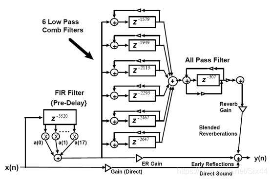

一、混响reverb效果
1、实现的经典Schroeder混响模型,4个梳状滤波器(C1、C2、C3、C4)+2个全通滤波器(A1、A2)组合而成。
2、实现较为复杂的Moorer混响模型,结构如下

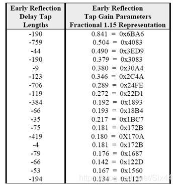

首先数据经过18个点FIR滤波器,这个滤波器系数是根据不同空间环境总结出来,这里提供一份18抽样点做参考,它是模拟波士顿交响乐演播厅得到的。
然后会经过6个低通的梳妆滤波器,最后在经过1个全通滤波器。
