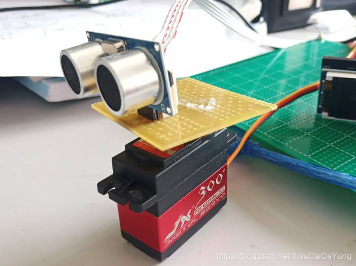

要求通过STM32实现舵机180°旋转,超声波放置在舵机上,实现一边旋转一边测距,同时可以设置测距的最大距离。

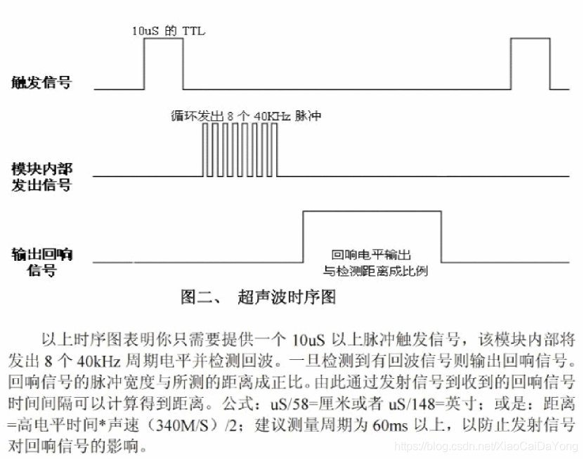

超声波使用的型号如下:
舵机的型号如下(其它型号同样适用):

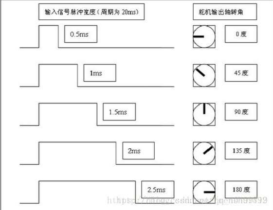

舵机的实现:因为舵机需要通过PWM才能驱动舵机正常转动,时序图如图:
舵机的主要组成部分为伺服电机,所谓伺服就是服从信号的要求而动作。在信号来之前,转子停止不动;信号来到之后,转子立即运动。因此我们就可以给舵机输入不同的信号,来控制其旋转到不同的角度。
舵机接收的是 PWM 信号,当信号进入内部电路产生一个偏置电压,触发电机通过减速齿轮带动电位器移动,使电压差为零时,电机停转,从而达到伺服的效果。简单来说就是给舵机一个特定的 PWM 信号,舵机就可以旋转到指定的位置。舵机上有三根线,分别是 GND、VCC 和 SIG,也就是地线、电源线和信号线,其中的 PWM 波就是从信号线输入给舵机的。一般来说,舵机接收的 PWM 信号频率为 50HZ,即周期为 20ms。当高电平的脉宽在 0.5ms-2.5ms 之间时舵机就可以对应旋转到不同的角度。

舵机与超声波测距,舵机左右旋转180°,边旋转边测距

超声波测距是通过定时器加中断实现的,接线:
