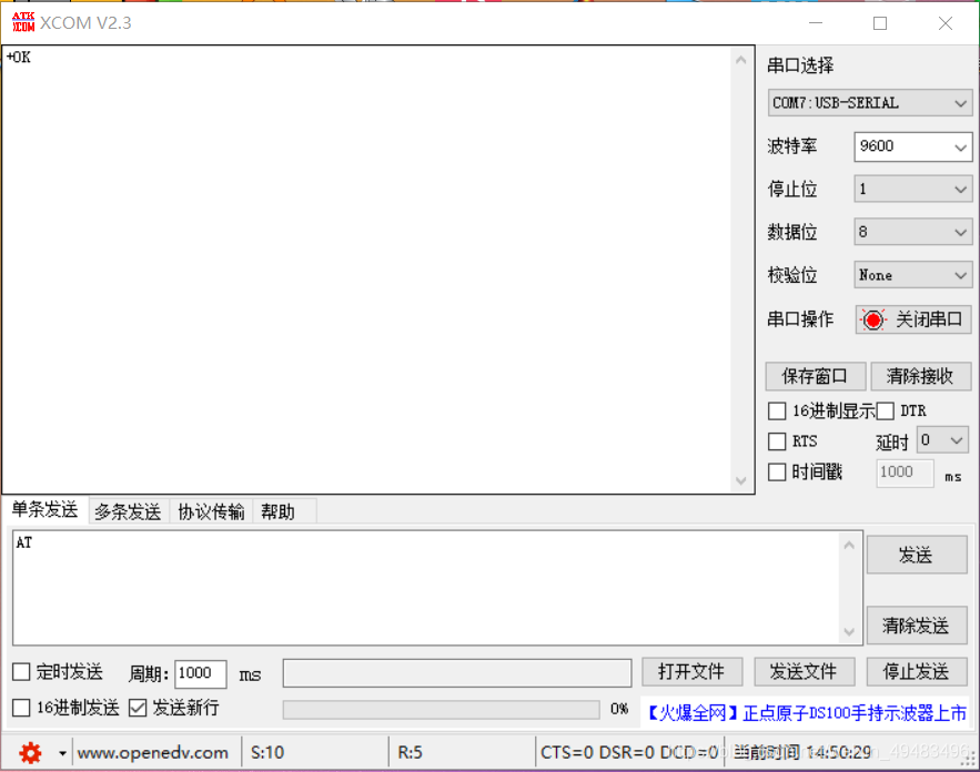

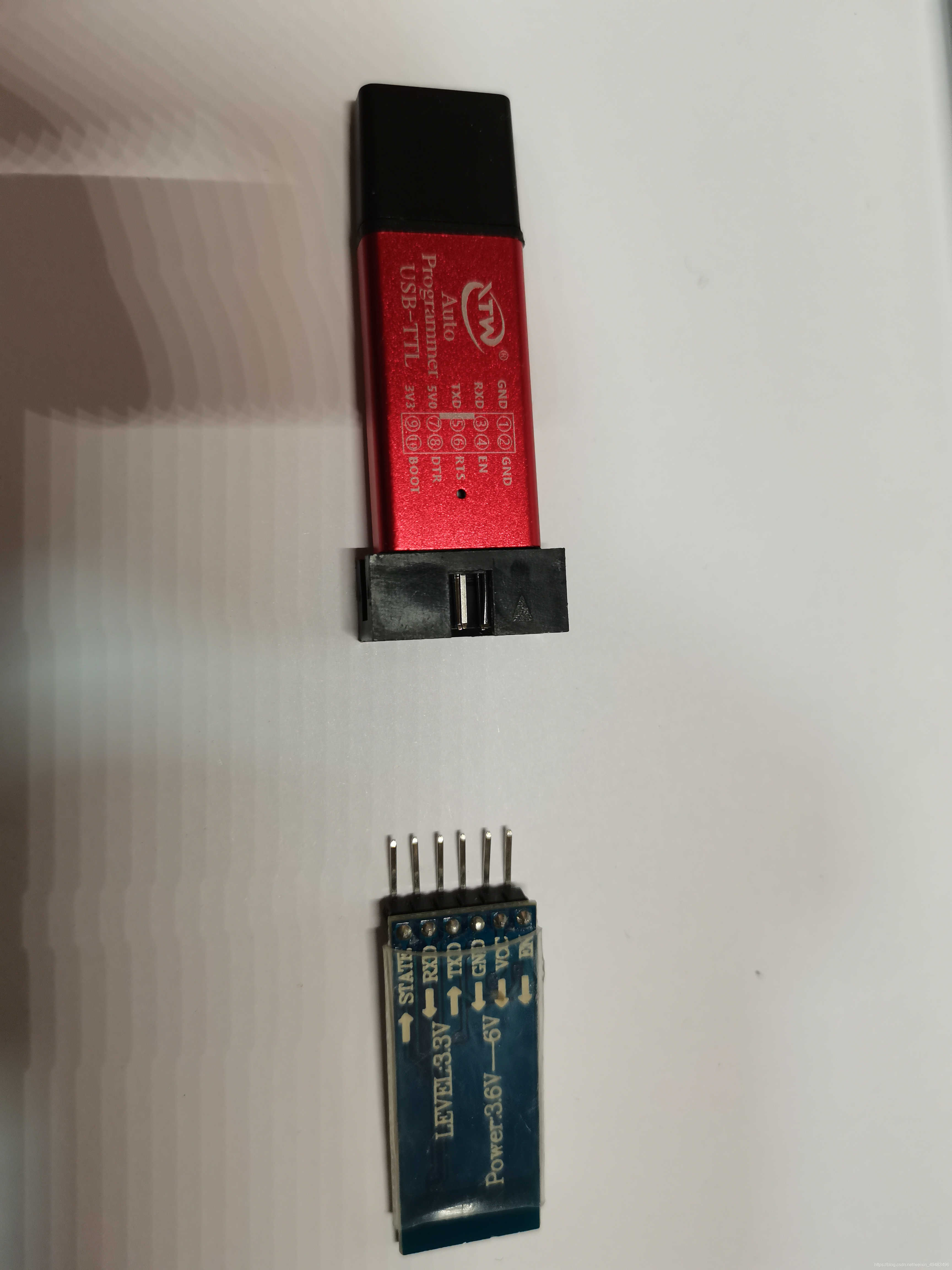

使用USB转TTL模块将蓝牙模块连接到电脑,蓝牙RX连接USB-TTL的TX;蓝牙TX接UCB-TTLRX;VCC接5V,GND接GND。这样就可以使用串口与蓝牙进行通讯,通过串口发送AT指令对蓝牙进行一些设置。
打开串口调试软件,蓝牙模块默认的波特率为9600,在串口助手中将波特率设置为9600,其他几项默认就可以。
打开串口,发送“AT”,如果蓝牙没有问题,应该就会返回“OK”。此时就可以对蓝牙的波特率、名字、配对密码等进行设置了。
串口调试助手
设置波特率
一般我们用的波特率为115200,发送“AT+BAUD8”,返回“OK”,此时波特率就设置完成了。如果想设置成其他的波特率修改“AT+BAUD8”中的编号“8”就可以了。编号对应波特率如下:1–1200 2–2400 3–4800 4-9600 5–19200 6–38400 7–57600 8–115200 9–230400 A–460800 B–921600 C–1382400

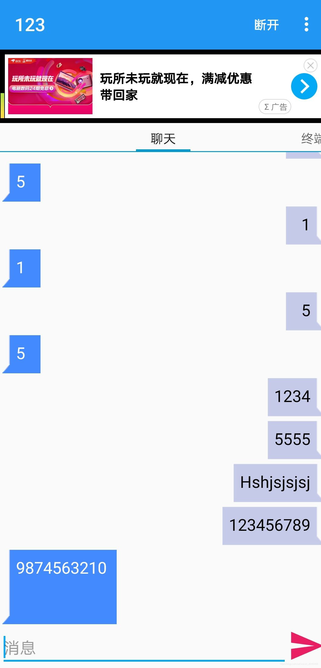

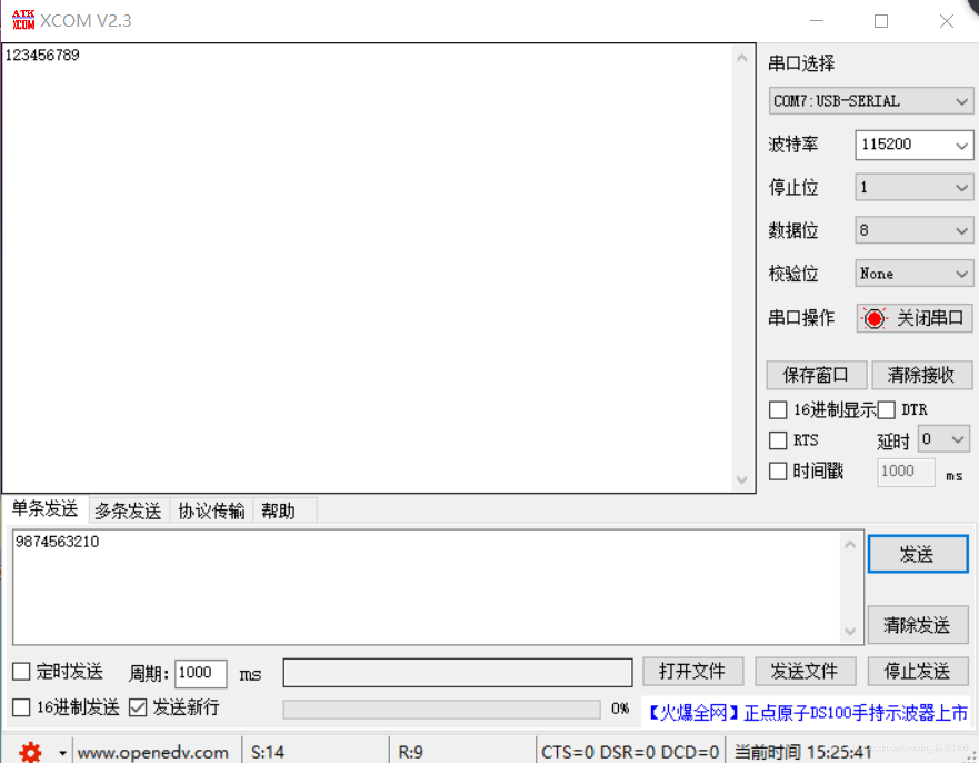

先打开手机设置,将蓝牙模块和手机进行配对,然后打开蓝牙串口软件,点击右上角连接到蓝牙模块。连接成功后就可以用手机给蓝牙发送消息了,蓝牙接受到消息后通过串口再将消息发送到电脑上电脑也可以通过蓝牙发送消息到手机上,实现手机电脑的无线通信。
手机串口软件

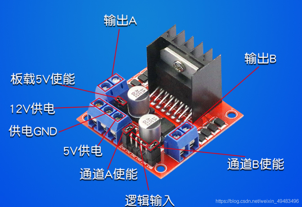

想要驱动电机,必须得有一个电机驱动器,我这里用的是L298N
逻辑输入接口:左边两个控制输出A,输入00则电机不转,输入10正转,输入01反转。输出B同理。如果想要电机左转或者右转,只需让电机一边正转,一边反转即可。
供电:采用12V的电源接12V供电接口和GND;5V供电可以输出5V的电压,可以用此接口接单片机的VCC,GND接单片机的GND。
调速:如果想要对电机调速,通道A和通道B的跳线帽拿下来,使能口接PWM波即可
