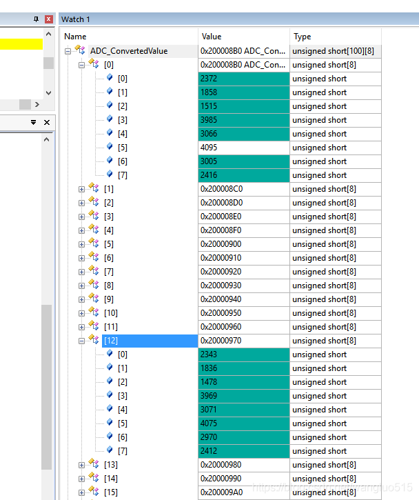

改程序已经在正点原子开发板上验证;
默认每通道开了100个缓存空间。

__IO u32 tdat=0;
u8 ti;
//判断传入参数是否合法
if(channel>=ADC_CHANNELS){
return 0;
for(ti=0;ti
tbuf[ti]=ADC_ConvertedValue[ti][channel];
bubbleSort(tbuf, N);
for(ti=25;ti<(N-25);ti++)
tdat+=tbuf[ti];
tdat/=50;
if(tdat<5)
tdat=0;
return tdat;
改程序已经在正点原子开发板上验证;
默认每通道开了100个缓存空间。
