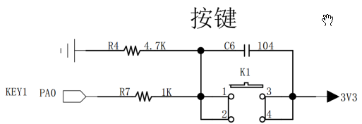

1.脉宽测量输入捕获实验
1.1 硬件设计
根据开发板引脚使用情况,我们选用通用定时器 TIM5 的 CH1, 就 PA0 这个 GPIO 来测量信号的脉宽。在开发板中 PA0 接的是一个按键,默认接 GND, 当按键按下的时候 IO口会被拉高,这个时候我们可以利用定时器的输入捕获功能来测量按键按下的这段高电平的时间,通过串口显示出来。按键的具体原理图见图,包含硬件消抖。

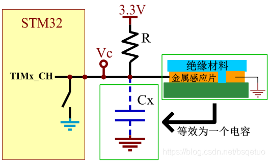

5.1 硬件设计
在电路板未上电时,可以认为电容 Cx 是没有电荷的,在上电时,在电阻作用下,电容 Cx 就会有一个充电过程,直到电容充满,即 Vc 电压值为 3.3V,这个充电过程的时间长短受到电阻 R 阻值和电容 Cx 容值的直接影响。
但是在我们选择合适电阻 R 并焊接固定到电路板上后,这个充电时间就基本上不会变了,因为此时电阻 R 已经是固定的,电容 Cx在无外界明显干扰情况下基本上也是保持不变的。
现在,我们来看看当我们用手指触摸时会是怎样一个情况?如图 ,当我们用手指触摸时,金属感应片除了与地信号形成一个等效电容 Cx 外,还会与手指形成一个 Cs 等效电容。
此时整个电容按键可以容纳的电荷数量就比没有手指触摸时要多了,可以看成是 Cx和 Cs 叠加的效果。在相同的电阻 R 情况下,因为电容容值增大了,导致需要更长的充电时间。也就是这个充电时间变长使得我们区分有无手指触摸,也就是电容按键是否被按下。

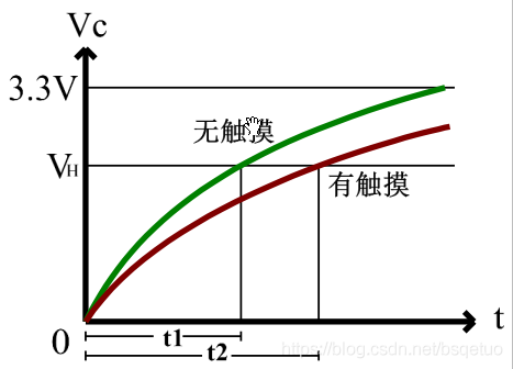

现在最主要的任务就是测量充电时间。充电过程可以看出是一个信号从低电平变成高电平的过程,现在就是要求出这个变化过程的时间。我们可以利用定时器输入捕获功能计算充电时间,即设置 TIMx_CH 为定时器输入捕获模式通道。这样先测量得到无触摸时的充电时间作为比较基准,然后再定时循环测量充电时间与无触摸时的充电时间作比较,如果超过一定的阈值就认为是有手指触摸。
图 为 Vc 跟随时间变化情况,可以看出在无触摸情况下,电压变化较快;而在有触摸时,总的电容量增大了,电压变化缓慢一些。
为测量充电时间,我们需要设置定时器输入捕获功能为上升沿触发, 图 中 VH 就是被触发上升沿的电压值,也是 STM32 认为是高电平的最低电压值,大约为 1.8V。 t1 和t2 可以通过定时器捕获/比较寄存器获取得到。
不过,在测量充电时间之前,我们必须想办法制作这个充电过程。之前的分析是在电路板上电时会有充电过程,现在我们要求在程序运行中循环检测按键,所以必须可以控制充电过程的生成。我们可以控制 TIMx_CH 引脚作为普通的 GPIO 使用,使其输出一小段时间的低电平,为电容 Cx 放电,即 Vc 为 0V。当我们重新配置 TIMx_CH 为输入捕获时电容Cx 在电阻 R 的作用下就可以产生充电过程。
