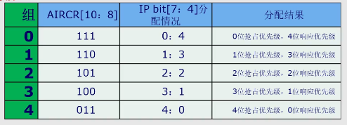

对于NVIC,其重要知识点就是优先级分组(抢占优先级)和子优先级(响应优先级),STM32F1XX和STM32F4XX都只使用了8位寄存器的高四位[7:4]
(1)。抢占优先级和响应优先级的联系和区别(重要原则):
1.高优先级的抢占优先级可以打断正在进行的低抢占优先级中断的
2.抢占优先级相同的中断,高响应优先级不可以打断低响应优先级的中断
3.抢占优先级相同的中断,当两个中断同时发生的情况下,哪一个的响应优先级高,哪个先执行
4.如果两个中断的抢占优先级和响应优先级都是一样的话,则看哪个中断先发生就先执行哪个中断
下面两张图分别为分组:

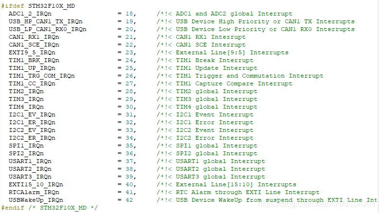

NVIC_InitStruct.NVIC_IRQChannel=EXTI9_5_IRQn; //中断线*选择中断源*
NVIC_InitStruct.NVIC_IRQChannelCmd=ENABLE; //使能中断
NVIC_InitStruct.NVIC_IRQChannelPreemptionPriority=2; //抢占优先级 2
NVIC_InitStruct.NVIC_IRQChannelSubPriority=2; //子优先级(响应优先级) 2
NVIC_Init(& NVIC_InitStruct);

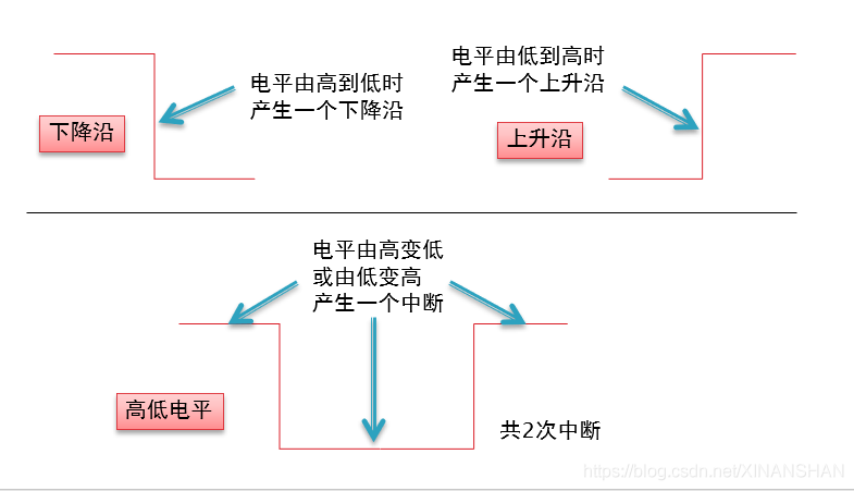

外部IO可由上沿、下沿、高低电平的三种方式触发。
可选择中断或事件触发。
(1)。中断触发模式:

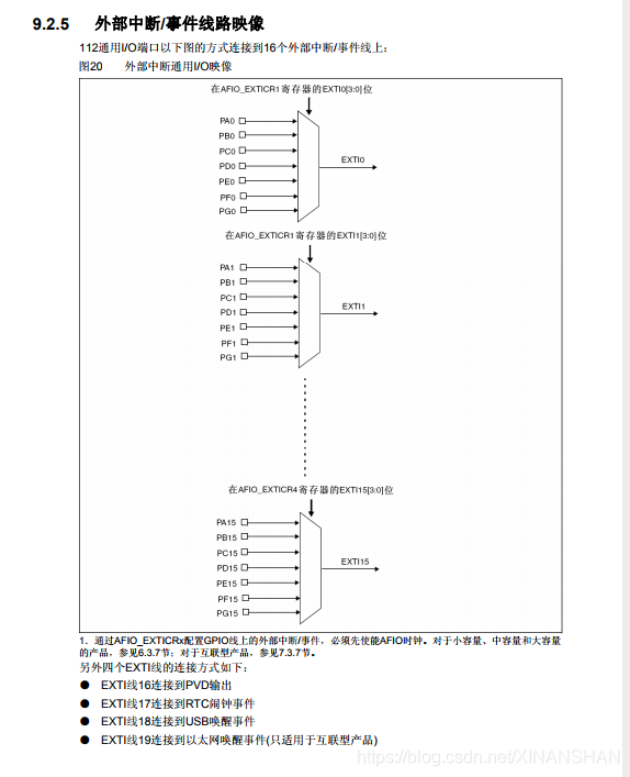

(3)外部中断/事件线路映射:
额外说明图:

1.在RCC里将要使用的IO口时钟和复位时钟打开
2.在GPIO里将该IO口映射到相对应的外部中断
3.在NVIC里将该中断通道打开

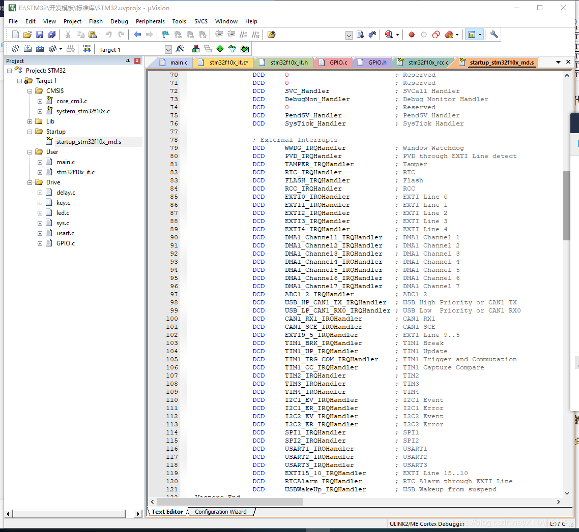

(7)。中断的注意事项:
中断函数的取名必须根据startup_stm32f10x_md.s上来:
