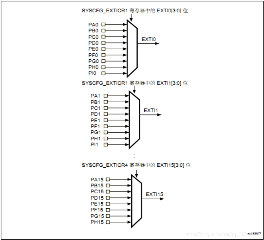

从上述列表中可以看出,STM32F4可供IO口使用的外部中断线就只有EXTI线 0 ~ 15,共16根。但是STM32F4的IO口多达上百个( (ABCDEFG) 7 x 16 (0~15) ),如何把16根中断线与上百个IO口对应呢?
答案是,并非所有的IO口都能在程序中引发中断!
能在程序中引发中断的,只有事先被配置好的16个IO口。而且,也不是任选的16个IO口,而是IO数字号(0 ~ 15)必须不同的16的IO口,也就是涵盖了Px 0 ~ 15 的共16个IO口,其中,x可以相同,但 0 ~ 15必须各不相同!如 PA0、PA1、PA2、PB3、PB4、PC5、PC6、PC7、PC8、PD9、PD10、PD11、PD12、PD13、PD14、PE15 。
那么,如何实现EXTI线 0 ~ 15与对应IO口的配置呢?
答案是通过SYSCFG_EXTICR寄存器。如下图 :
上图中分别有 EXTI0、EXTI1、…、EXTI15 共16根外部IO中断线,每根中断线对应着各自不同的、固定的9个IO口,而一根中断线每次只能与一个IO口相连。以线 0 为例:它对应了 GPIOA.0、GPIOB.0、GPIOC.0、GPIOD.0、GPIOE.0、GPIOF.0、GPIOG.0,GPIOH.0,GPIOI.0。而中断线每次只能连接到 1 个 IO口上(如GPIOC.0)。这个操作需要在软件配置中实现。

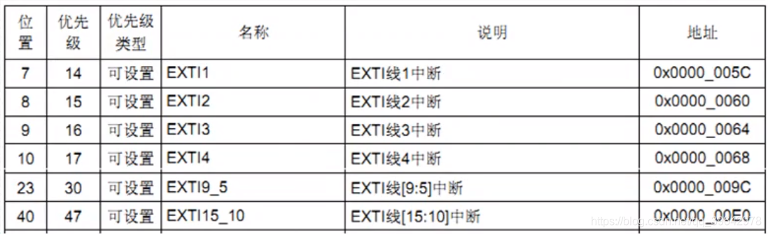

3. STM32F4的中断服务函数
上图中讲过,STM32中共有16根外部IO中断线,那么是不是也有16个中断服务函数呢?
答案为否。STM32有16根外部IO中断线,但只有7个中断服务函数(或者说7个中断向量)。如下图所示:
即: EXTI0、EXTI1、EXTI2、EXTI3、EXTI4这前5根外部IO中断线分别有自己独立的中断函数;但EXTI5 ~ EXTI9共用一个中断函数;EXTI10 ~ EXTI15 共用一个中断函数。

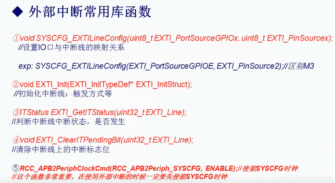

1. 外部中断常用库函数
在外部中断的程序中,常用的库函数如下所示:

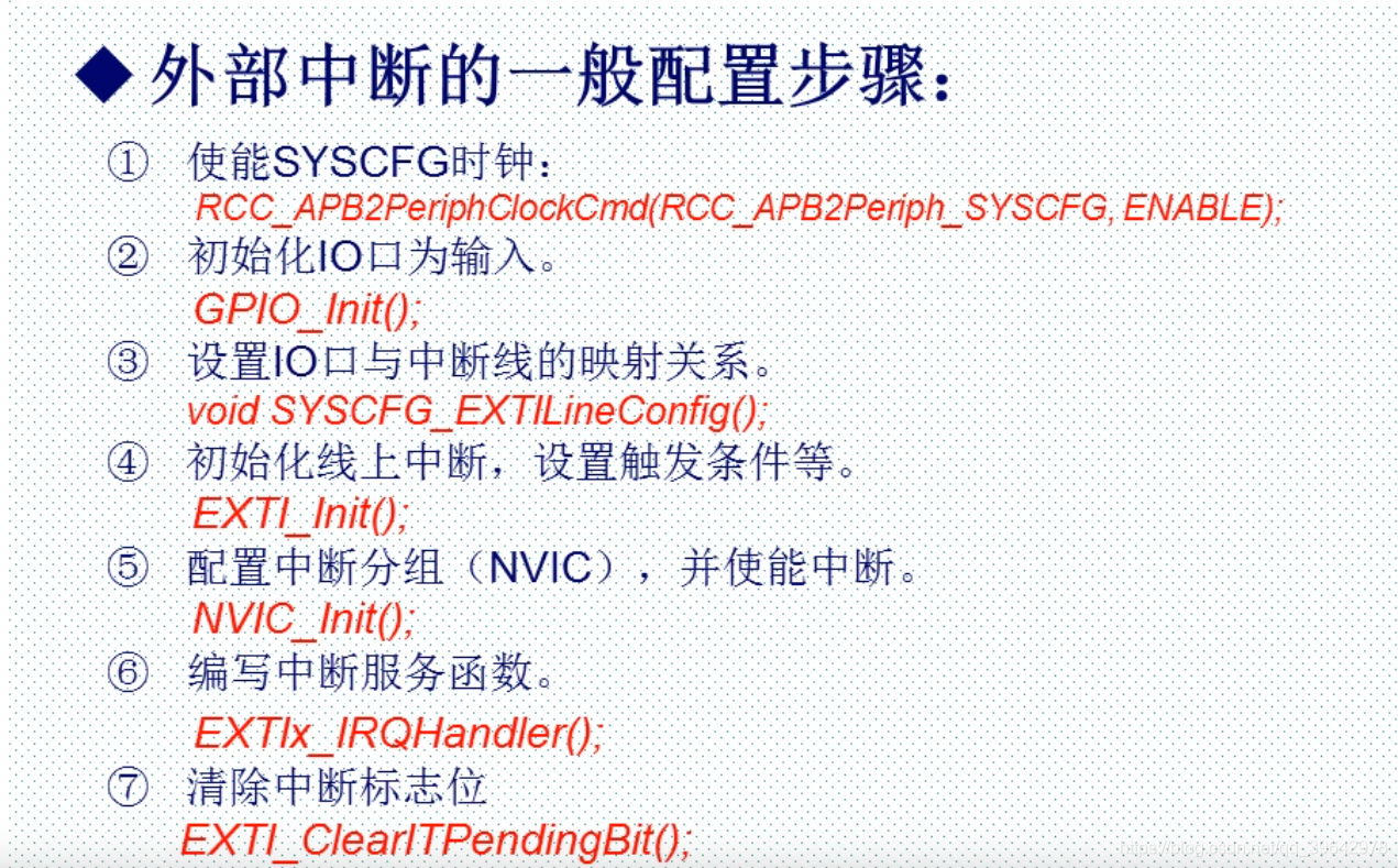

基本的配置步骤如下:
① 使能外部中断的时钟:
RCC_APB2PeriphClockCmd(RCC_APB2Periph_SYSCFG, ENABLE);
② 初始化IO口为输入:
GPIO_Init();
③ 设置IO口与中断线的映射关系,即配置我们在**一、2.**那张图中讲的映射关系:
SYSCFG+EXTILineConfig();
④ 初始化线上中断,设置触发条件等:
EXTI_Init();
⑤ 配置中断分组(NVIC),并使能中断
NVIC_PriorityGroupConfig //配置中断分组
NVIC_Init(); //使能中断
⑥ 编写中断服务函数:
EXTIx_IRQHandler();
⑦ 清除中断标志位:(注:寄存器中的中断标志位不会自动清楚,必须在每次中断服务函数执行的末尾用如下函数进行手动清除。)
EXTI_ClearITPendingBit();

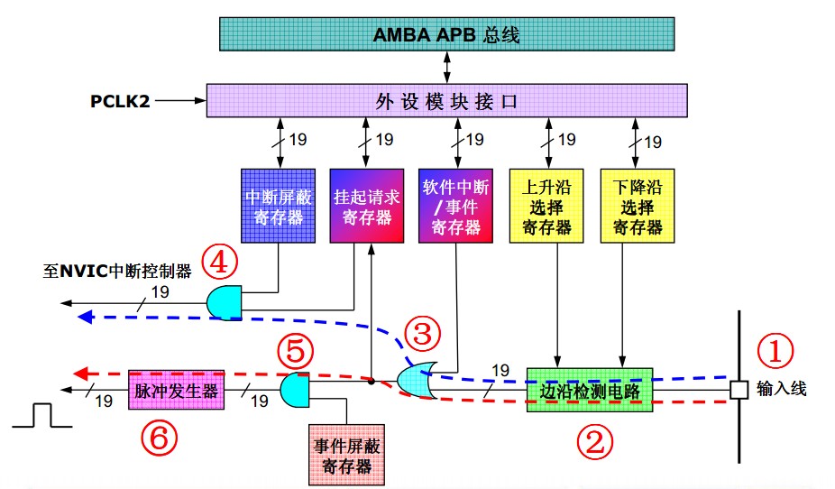

这张图是一条外部中断线或外部事件线的示意图,图中信号线上划有一条斜线,旁边标志19字样的注释,表示这样的线路共有19套。图中的蓝色虚线箭头,标出了外部中断信号的传输路径,首先外部信号从编号1的芯片管脚进入,经过编号2的边沿检测电路,通过编号3的或门进入中断挂起请求寄存器,最后经过编号4的与门输出到NVIC中断检测电路,这个边沿检测电路受上升沿或下降沿选择寄存器控制,用户可以使用这两个寄存器控制需要哪一个边沿产生中断,因为选择上升沿或下降沿是分别受2个平行的寄存器控制,所以用户可以同时选择上升沿或下降沿,而如果只有一个寄存器控制,那么只能选择一个边沿了。
按下来是编号3的或门,这个或门的另一个输入是软件中断/事件寄存器,从这里可以看出,软件可以优先于外部信号请求一个中断或事件,即当软件中断/事件寄存器的对应位为“1”时,不管外部信号如何,编号3的或门都会输出有效信号。
一个中断或事件请求信号经过编号3的或门后,进入挂起请求寄存器,到此之前,中断和事件的信号传输通路都是一致的,也就是说,挂起请求寄存器中记录了外部信号的电平变化。
外部请求信号最后经过编号4的与门,向NVIC中断控制器发出一个中断请求,如果中断屏蔽寄存器的对应位为“0”,则该请求信号不能传输到与门的另一端,实现了中断的屏蔽。
明白了外部中断的请求机制,就很容易理解事件的请求机制了。图中红色虚线箭头,标出了外部事件信号的传输路径,外部请求信号经过编号3的或门后,进入编号5的与门,这个与门的作用与编号4的与门类似,用于引入事件屏蔽寄存器的控制;最后脉冲发生器的一个跳变的信号转变为一个单脉冲,输出到芯片中的其它功能模块。从这张图上我们也可以知道,从外部激励信号来看,中断和事件的产生源都可以是一样的。之所以分成2个部分,由于中断是需要CPU参与的,需要软件的中断服务函数才能完成中断后产生的结果;但是事件,是靠脉冲发生器产生一个脉冲,进而由硬件自动完成这个事件产生的结果,当然相应的联动部件需要先设置好,比如引起DMA操作,AD转换等;
简单举例:外部I/O触发AD转换,来测量外部物品的重量;如果使用传统的中断通道,需要I/O触发产生外部中断,外部中断服务程序启动AD转换,AD转换完成中断服务程序提交最后结果;要是使用事件通道,I/O触发产生事件,然后联动触发AD转换,AD转换完成中断服务程序提交最后结果;相比之下,后者不要软件参与AD触发,并且响应速度也更块;要是使用事件触发DMA操作,就完全不用软件参与就可以完成某些联动任务了。
总结:
可以这样简单的认为,事件机制提供了一个完全有硬件自动完成的触发到产生结果的通道,不要软件的参与,降低了CPU的负荷,节省了中断资源,提高了响应速度(硬件总快于软件),是利用硬件来提升CPU芯片处理事件能力的一个有效方法;
