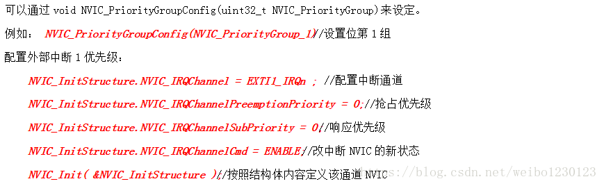

4.NVIC配置,这也是比单片机多出来的部分,我们必须把NVIC中对应的通道使能,并且设置优先级别。

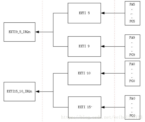

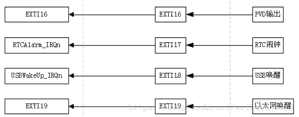

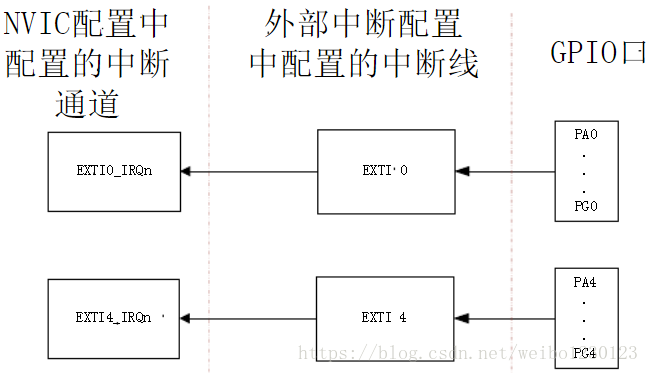

三:STM32外部中断与各通道对应关系
