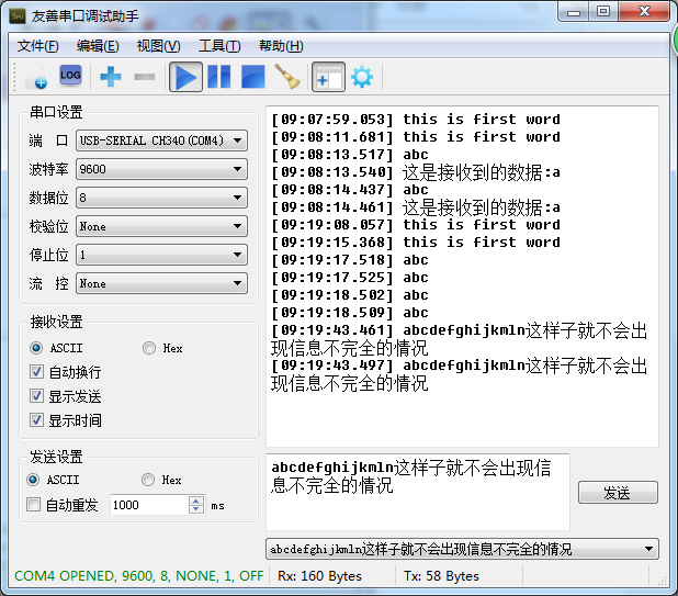

//串口收发中断处理函数
void UART_TRxOver_Interrupt(void)
if(USART_GetITStatus(USART1, USART_IT_TXE) == SET)
//发送中断
//清零中断
USART_ClearITPendingBit(USART1, USART_IT_TXE);
Derive_UART1SendFlag = False;
//tx interrupt.。
if(!Derive_UART1SendFlag)
USART_ITConfig(USART1, USART_IT_TXE, DISABLE);
Derive_UART1TxIntState = False;
if(USART_GetITStatus(USART1, USART_IT_RXNE) == SET)
//接收中断
//-------- »回传接收到的信息 --------
printf(“这是接收到的数据:”);
USART_SendData(USART1,(u8)USART_ReceiveData(USART1));
while(USART_GetFlagStatus(USART1,USART_FLAG_TXE) == RESET);
就是在这个里面,包含了printf就无法全部回传发送的信息
//接收中断
但是将printf 注释掉以后,发送什么信息过去,就会回传什么信息,不会遗漏
//接收中断
//printf(“这是接收到的数据:”);
刚刚开始学习stm 32 ,也在网上查了很多资料,实在有些不理解这里的原因。网上有帖子说
printf 放在中断里,相当于中断中嵌入中断,不能实现,那怎样才能实现这种提示信息呢?
求大神指导指导!!!
