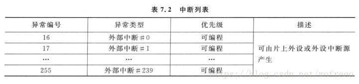

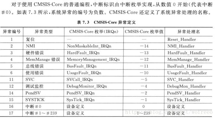

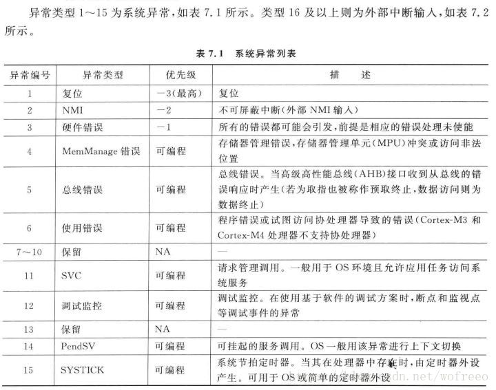

STM32的中断分为内核中断和外部中断,“内核中断”在《ARM CM3&CM4权威指南》中也被称作“系统异常”,如下所示:
今天主要讨论外部中断,即 CMSIS-Core中枚举值为正的异常(见表7.3)。

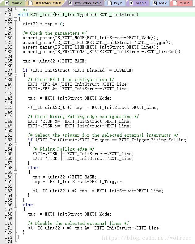

其实库函数是个壳,实际操作的还是寄存器,库函数只是相当于把对寄存器的操作“包起来”。如下所示:

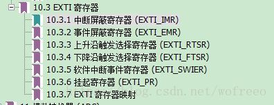

EXTI_Init()操作的寄存器实际是下面这几个:
这几个寄存器。。。再说吧
