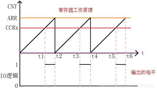

其中参数TIMx为要操作的定时器,Compare1为比较数值。从PWM工作方式可以看出
在当前计数数值小于Compare1时,系统输出低电平,这和我们常见的高电平和总周期之比不符,故此处应采用周期(即下文的分频值)减去输入高电平的时长。
修改频率时稍显繁琐,由于必须保证比较数值应在0和周期之间,故必须同时修改。其中修改频率的库函数为TIM_SetAutoreload,其原型如下:
