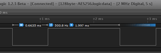

一、测试环境与方法:
1、测试环境:MCU 为STM32F030(Cortex-M0)、STM32F103(Cortex-M3),主频分别统一设置为24M、48M
2、加解密算法:AESCBC-256以及128
3、测试方法:输入不同数据量,通过GPIO翻转法获取软件执行AES加解密所耗的时间
二、测试代码介绍(以AES256为例)
测试代码很简单,就是将一个GPIO拉高,在AES加解密时拉低,并用逻辑分析仪进行抓包或者示波器查看低电平的间隔。
这里以AESCBC256代码为例:(所有数据仅供测试所用)

三、测试结果与抓包截图

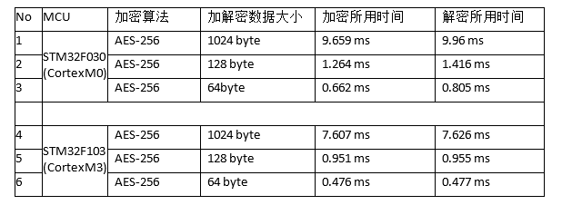

1、主频统一设置为24M
###附部分I2C抓包截图:

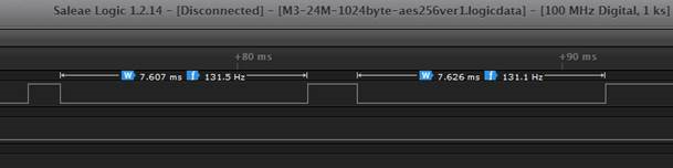

1024byte时M3工作在24M主频:

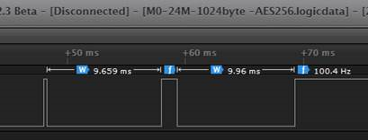

1024byte时M0工作在24M主频:
2、主频设置为48M

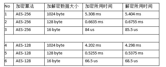

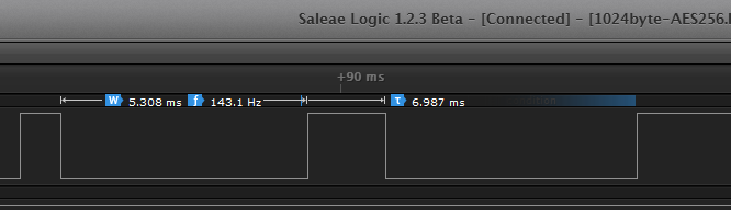

基于STM32F030C8(Cortex-M0)芯片,工作在48M主频:
附部分I2C抓包截图:

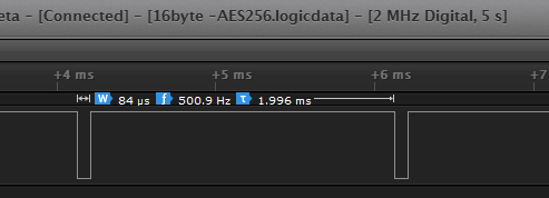

1024 – AES256 :
128 – AES256:
16 - AES256:
由此可见,AES(Advanced Encryption Standard) 加密算法相比于RSA等对称加密算法是非常快的。
