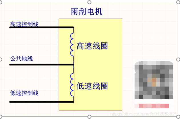

两组线圈,如下图连接。
用万用表导通档位测量测试三根线应该两两导通否则认为电机线圈烧毁。用万用表测两个线圈的电阻不同车型大概在2~3欧。五菱雨刮电机内部高低速线圈线径一样的用万用表测试高速线圈电阻要大于低速线圈。不同车型电阻大小判断只作为参考(某些车型内部两个线圈线径不一样)。

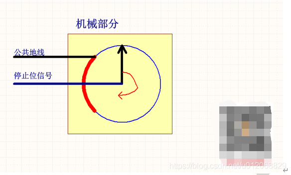

机械部分主要用来检测雨刮位置让雨刮能够停在玻璃下部,如果出现雨刮不能停下来,或者停在玻璃中间可能是机械部分故障导致停止信号出错。内部原理如下:
图中的箭头绕着“圆圈”运行,当运行到红色部分停止位信号与地线联通,对外输出低电平,不在红色部分时停止位信号悬空。
可通过给雨刮电机通电,用万用表测量在运行一圈的过程中停止位信号是否有跟地线接通的时候来判断雨刮机械部分是否正常。

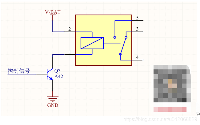

找到对应的继电器、然后找到继电器的线圈的驱动管可能是三极管、MOS、或者是达林顿管(ULQ2003)、或者专门的汽车级继电器驱动芯片(L9826)。如下图,示意的控制脚信号,人为控制其接5V/地(根据具体车型来)判断继电器是否有动作输出。(控制脚不能接12v,会烧毁驱动芯片)。

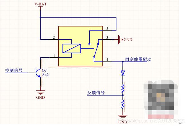

像继电器驱动型的需要把输出的电压回读回来,判断是否正常输出。具体就是如下:
雨刮工作时,MCU通过驱动电路输出12v电压,同时通过反馈电路监控输出是否是12v,如果反馈电压读出来是0V,MCU马上关闭12v电压,记录故障码。外部短路。
当雨刮没有工作时,MCU输出的是0V,如果检测到反馈电路反馈12v,记录故障码,也不会响应雨刮工作请求。
反馈电路不同车型,会有差异。这里描述一种电路:
如图通过控制信号和反馈信号来监控继电器和雨刮是否故障。
