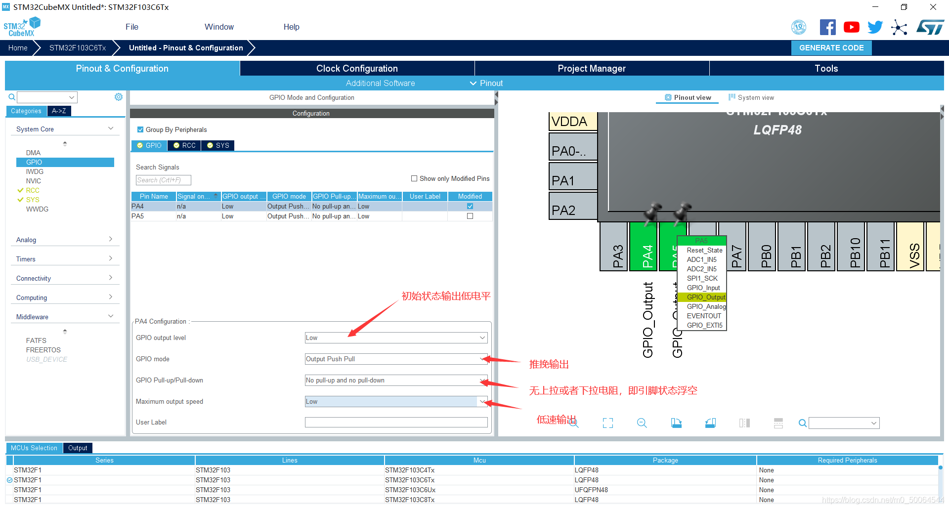

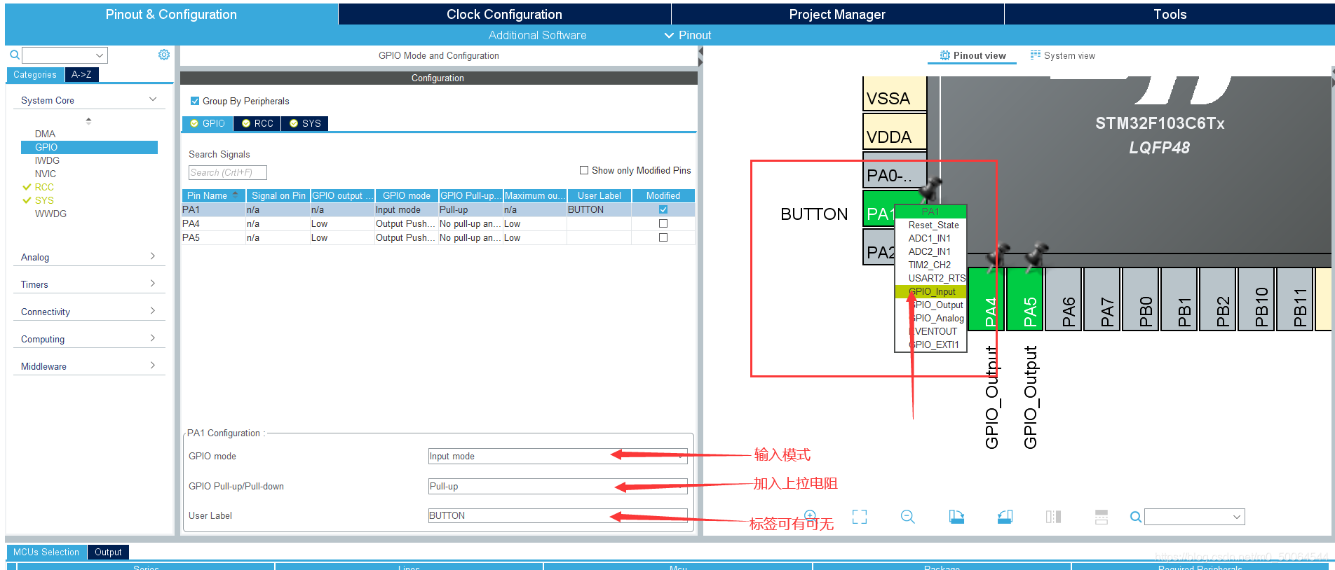

点击想要用到的引脚,鼠标左击选择GPIO_INPUT,GPIO_OUTPUT,我用到了PA1、PA4、PA5(自选)三个引脚,PA1作为按键的引脚,PA4、PA5两个引脚作为两个LED灯引脚,其他配置为cubemx默认状态即可。

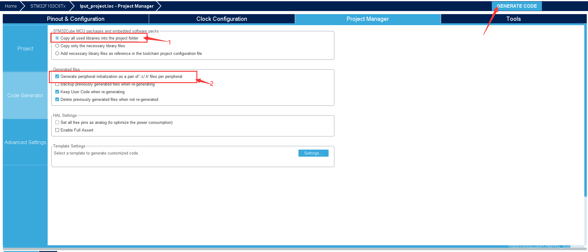

3.生成工程
1.选择复制所有库函数,这个选择会减慢编译的速度,但是会包含所有函数方便调用以及查看,建议初学者使用此项。
2.将所加入的外设功能代码生成单独的文件。

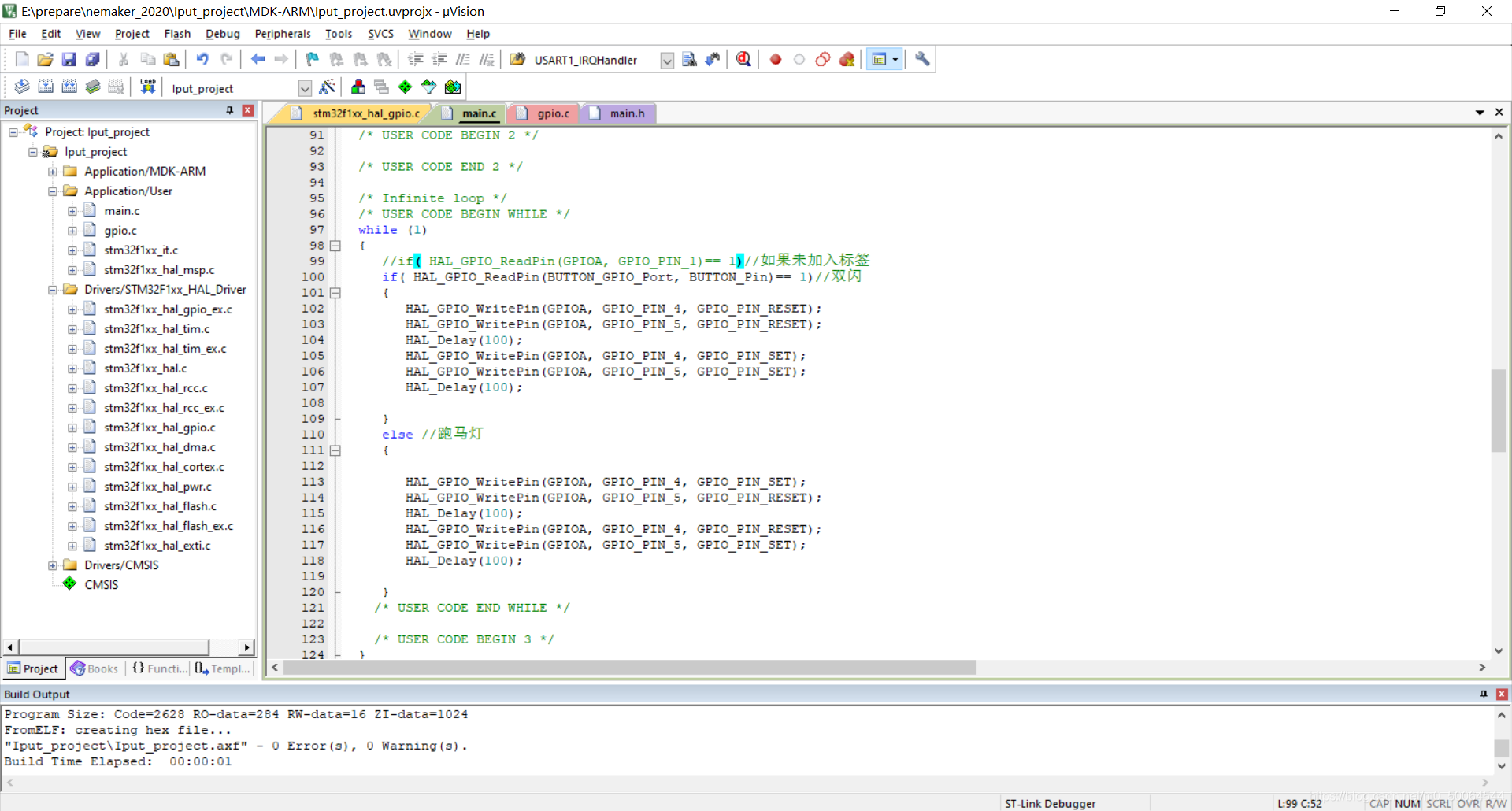

4.找到主函数,添加程序,编译,生成HEX文件
//if( HAL_GPIO_ReadPin(GPIOA, GPIO_PIN_1)== 1)//如果没有设置标签
if( HAL_GPIO_ReadPin(BUTTON_GPIO_Port, BUTTON_Pin)== 1)//双闪
HAL_GPIO_WritePin(GPIOA, GPIO_PIN_4, GPIO_PIN_RESET);
HAL_GPIO_WritePin(GPIOA, GPIO_PIN_5, GPIO_PIN_RESET);
HAL_Delay(100);
HAL_GPIO_WritePin(GPIOA, GPIO_PIN_4, GPIO_PIN_SET);
HAL_GPIO_WritePin(GPIOA, GPIO_PIN_5, GPIO_PIN_SET);
HAL_Delay(100);
else //跑马灯
HAL_Delay(100);
HAL_Delay(100);

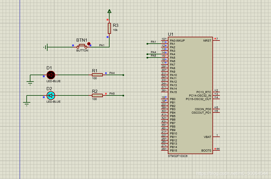

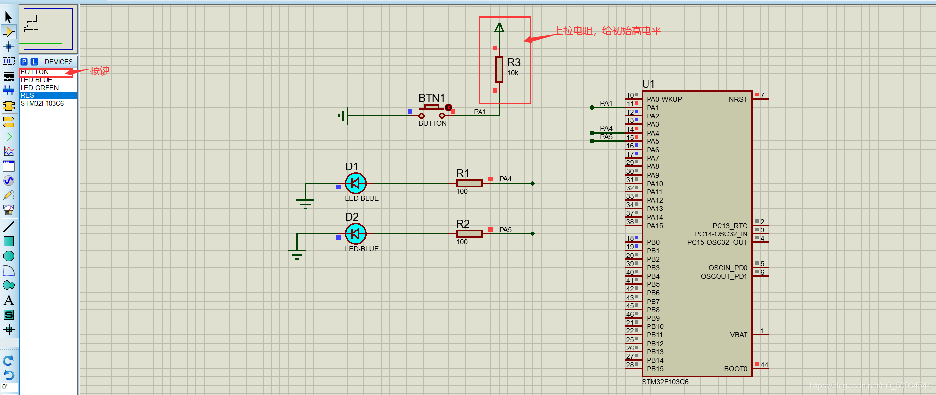

仿真时此时较上一章加入了按键与上拉电阻,如图所示,
