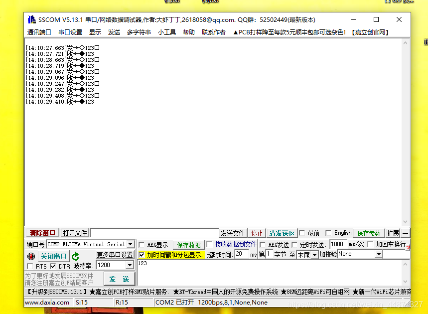

目的:实现pc通过串口助手发给单片机的信息,单片机转发给pc、

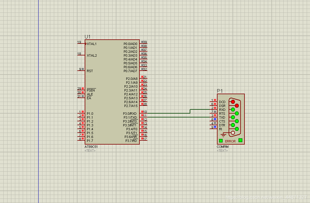

仿真图
元器件名称:
compim (标准端口)
AT89C51 (AT89C52)
串口助手
注意端口的设置和波特率的设置
备注
由于是用protues 仿真软件 所以端口也需要模拟出来 可以用Configure Virtual Serial Port Driver 产生虚拟端口。
