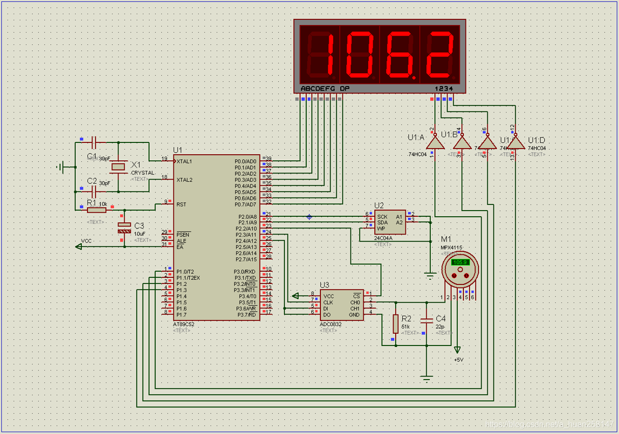

总体设计方案
本次设计是基于8051单片机的测量与显示。利用传感器将压力转换为电信号后,在经过ADC0832的模数转换器经A/D转换后由单片机进行有效处理,然后用数码管进行显示。

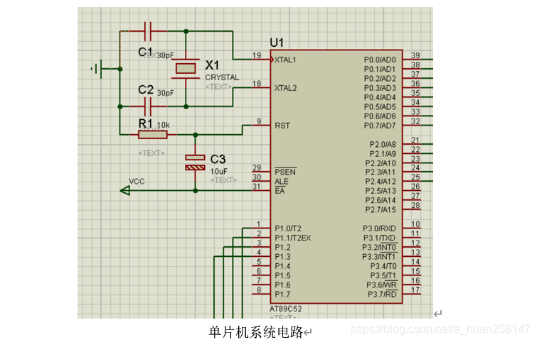

3.2 流程框图
3.3 单片机最小系统
由AT89C52单片机、时钟电路、复位 电路组成AT89C51是一种带4K字节闪烁可编程可擦除只读存储器的低电压,高性能CMOS8位微处理器,俗称单片机。AT89C52是一种带2K字节闪烁可编程可擦除只读存储器的单片机。单片机的可擦除只读存储器可以反复擦除100次。该器件采用ATMEL高密度非易失存储器制造技术制造,与工业标准的于将多功能MCS-518指令集和输出管脚相兼容。位CPU和闪烁存储器组合在由单个芯片中,ATMEL 的AT89C51是一种高效微控制器,AT89C52是它的一种精简版本。AT89C单片机为很多嵌入式控制系统提供了一种灵活性高且价廉的方案

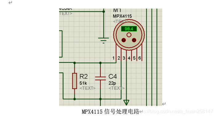

传感器模块
MPX4115系列压电电阻传感器是一个硅压力传感器。这个传感器结合了高级微电机技术,薄膜镀金属。还能为高水准模拟输出信号提供一个均衡压力。在0℃-85℃的温度下误差不超过1.5%,温度补偿是-40℃-125℃。为了克服干扰,在MPX4115输出电路中增加了RC滤波电路。如下图所示:
仿真图:
