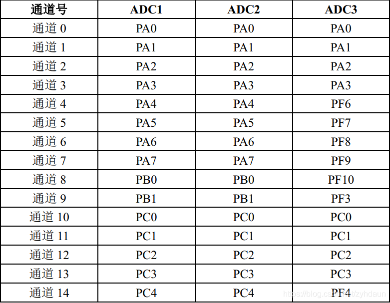

ADC有16个外部通道,对应的引脚如下图所示:
可见ADC1和ADC2的16个通道使用的引脚是一样的,ADC3使用的引脚基本不一样

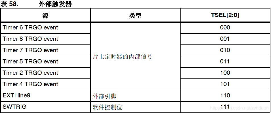

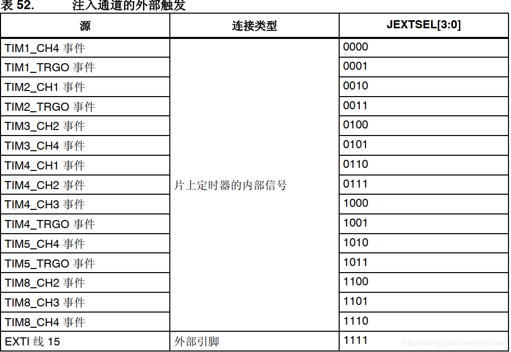

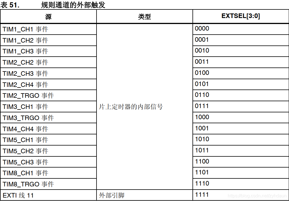

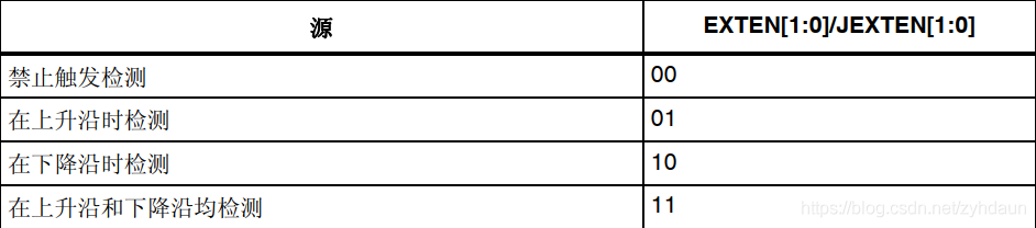

STM32的ADC可以通过外部事件触发转换,比如定时器,EXTI等(采用外部事件的触发的好处是可以控制采样频率),且在F4当中可以配置触发的极性,如下图所示:

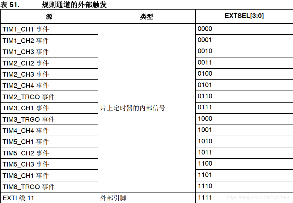

外部触发的事件如下图所示(仅给出规则通道):

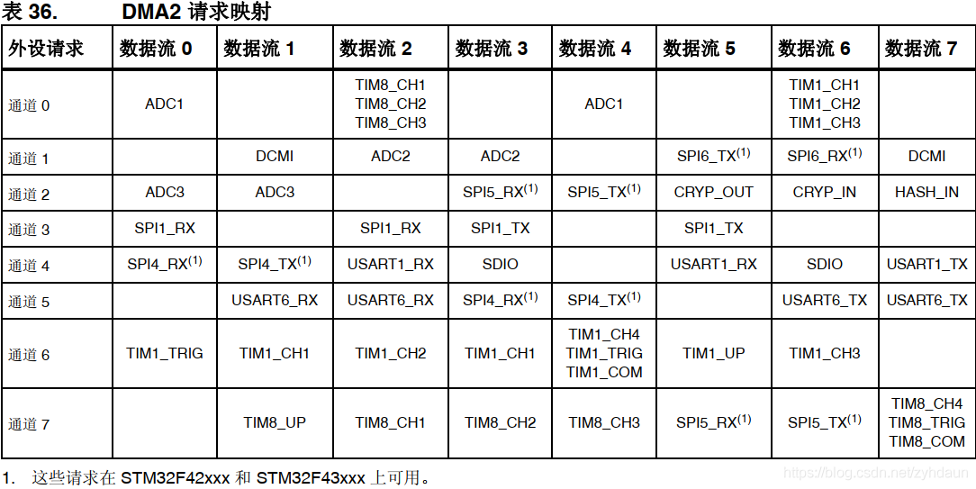

看一下参考手册的这两张表就很清楚了:

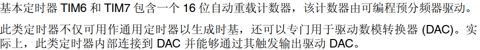

在这些触发方式中,TIM6和TIM7是基本定时器,配置简单,因此可以选择这两种触发方式。且在如下的参考手册中也可以看到,TIM6,7可以专门用于驱动DAC:

ADC_InitStructure.ADC_ExternalTrigConv=ADC_ExternalTrigConv_T2_CC2;//使用定时器触发
ADC_InitStructure.ADC_ExternalTrigConvEdge = ADC_ExternalTrigConvEdge_Rising;//上升沿触发
注:正点原子的ADC例程的程序中是禁止触发检测,使用软件触发的,即ADC_ExternalTrigConvEdge_None
然后调用库函数ADC_SoftwareStartConv(ADC1);使能软件触发,可以去学习一下区别。
其实,ADC的触发采样还有多种方式,可以去阅读一下参考手册看看其他方式,比如定时器的TRGO信号

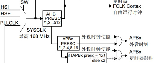

使用定时器的时候有个非常重要的点要注意:定时器的时钟
STM32F4的定时器由APB1时钟得来(除非APB1分频系数为1,否则为APB1时钟的两倍)
PS:系统在执行完SystemInit后(默认),AHB为168Hz,APB1=42MHz,AHB/APB1=4≠1,因此定时器时钟为84MHz

本题目选择使用ADC1,因此根据上面的表使用DMA2数据流4通道0

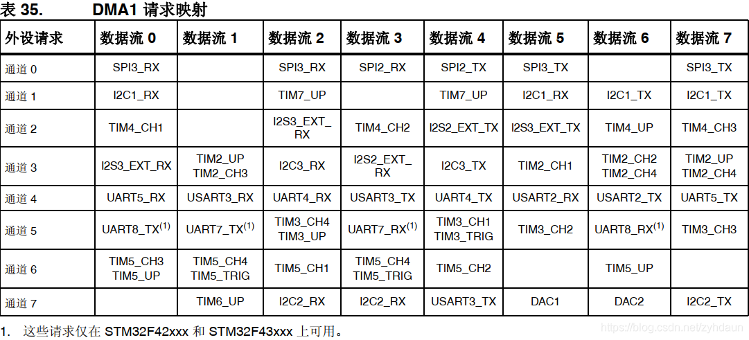

本次题目采用DAC的通道1输出,根据上面的表可知使用DMA1数据流5通道 7

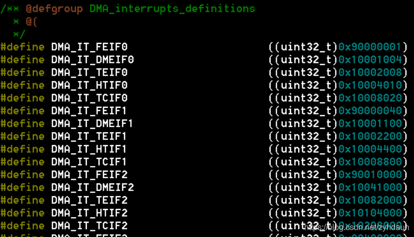

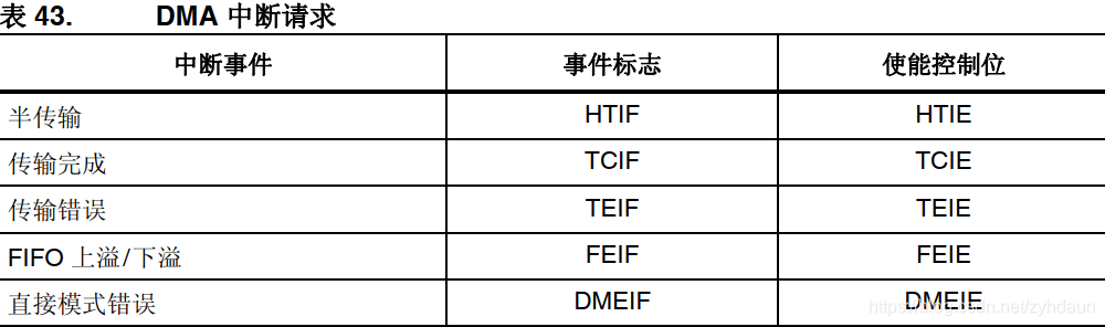

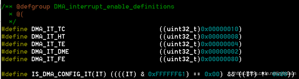

在改进程序时使用了DMA中断,将画出信号波形和用FFT测量的程序放在了DMA的中断里,这样就可以对采样到了1024个点直接进行测量,但是在实际调试时却发现DMA中断进不去,经过排查发现这是DMA的中断位的问题
在DMA初始化中,使能DMA中断的函数是这个样子的:
DMA_ITConfig(DMA2_Stream4,DMA_IT_TC,ENABLE); //使能DMA传输中断
这里的DMA_IT_TC用于使能相关的DMA中断源,就是传输完成中断
但在中断服务函数中是这个样子写的:
void DMA2_Stream4_IRQHandler(void)
if(DMA_GetITStatus(DMA2_Stream4,DMA_IT_TCIF4)!=RESET){
DMA_ClearITPendingBit(DMA2_Stream4,DMA_IT_TCIF4);
可以看到这里又是DMA_IT_TCIF4和上面不同
DMA中断发生标志位和使能的标志位是不一样的,在写DMA中断的时候要特别注意这一点
在中文参考手册当中也有提到这一点:
在标准库中也可以找到这个:
TIM6,7可输出多种类型的TRGO信号,可以通过如下函数选择:
ADC的触发方式如下图所示:

F1:当外部触发信号被选为ADC规则或注入转换时,只有上升沿可以启动转换
F4:F4的触发边沿在ADC_Init的结构体中可配置
但在中断服务函数中是这个样子写的:
在中文参考手册当中也有提到这一点:
在标准库中也可以找到这个:
