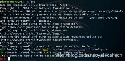

三条命令安装gef
wget -q -O- https://github.com/hugsy/gef/raw/master/gef.sh | sh # manually # 下载 gef.py, 并将其 source 写入 .gdbinit wget -q -O ~/.gdbinit-gef.py https://github.com/hugsy/gef/raw/master/gef.py echo source ~/.gdbinit-gef.py >> ~/.gdbinit

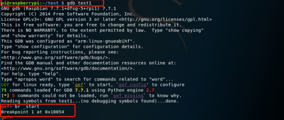

接着启动gdb如图所示则表示安装成功

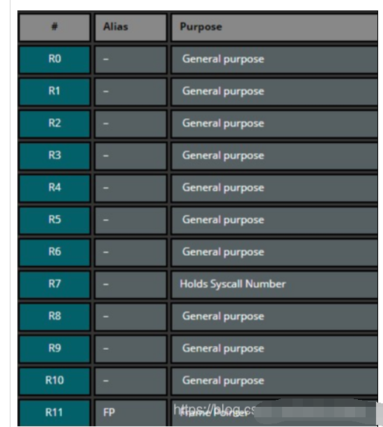

寄存器的数量取决于ARM的版本。根据ARM参考手册可知,有30个32位的通用寄存器(除了 ARMv6-M和ARMv7-M的处理器)。在本基础系列课程中,我们学习的对象是在任意特权模式下都可以访问的寄存器:R0-R15。这16个寄存器可以被分成两组:通用寄存器和特殊功能寄存器。
R0-r11都是通用寄存器
特殊功能寄存器如下,其中,R12是IP寄存器,内部程序调用寄存器。R13,SP,堆栈指针寄存器。R14,LR,连接寄存器。R15,PC,程序计数器。CPSR,当前程序状态寄存器
R0-R12可以在通常的运算过程中用来存储临时的数据,指针(定位内存)等。以R0为例,当我们执行算数运算或者存储当前函数的返回值时,可以把R0视为累加器。系统调用发生时,R11开始生效,它存储了系统调用数值。R11作为栈指针帮助我们追踪栈的边界(稍后会讲到)。此外,ARM专用的函数调用规则规定了函数的前四个参数应该分别存贮与R0到R3中。

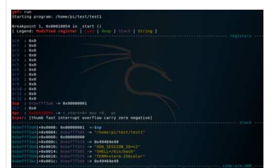

运行该程序,输入run即可
可以看到,PC此时为0x10054

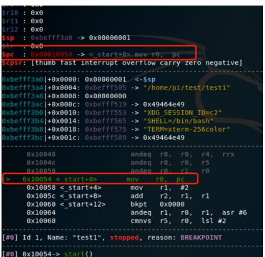

这里有一个重点:

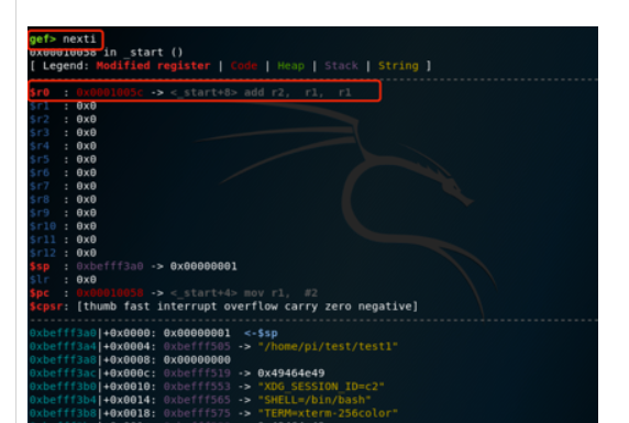

现在我们输入nexti来执行下一条指令,下一条指令是mov r0,pc;即把pc赋给r0,那么也就是说r0的值应该为0x10054,真的是这样吗?
可以看到现在r0为0x1005c,而不是0x10054,而0x10054+8=0x1005c,也就是说它不是保持之前读取的pc值,而是储存了相对之前读取的0x10054之后的两条指令的地址。从这儿我们可看成,当我们直接读取PC时,它按照定义,PC指向下一条指令,但是当我们调试程序时,PC却指向当前PC值的下面两条指令的地址处(0x10054+8=0x1005C)。这是因为,老款的ARM处理器总是获取当前已经执行的指令的后两条指令的地址。ARM保留着这个定义的原因是为了保证和早期处理器的兼容性

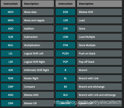

常见的指令包括:
