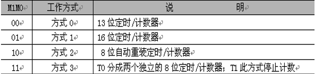

M1M0:工作方式设置位。定时/计数器有四种工作方式。

定时/计数器的工作方式
1、方式1
方式1的计数位数是16位,由TL0作为低8位,TH0
作为高8位,组成了16位加1计数器 。计数个数与计数初值的关系为:X=2(16次方)-N
2、方式2
为自动重装初值的8位计数方式。 计数个数与计数初值的关系为:X=28-N
工作方式2特别适合于用作较精确的脉冲信号发生器。所以串口通信处用此方式。

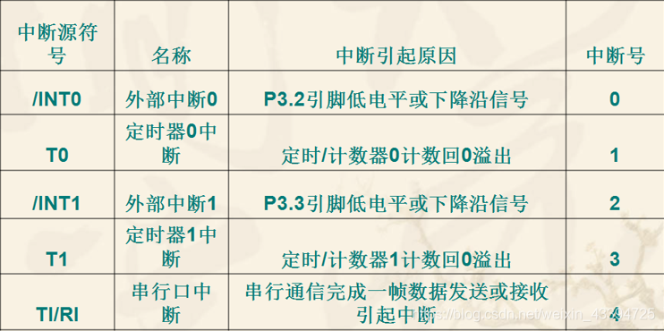

中断允许寄存器IE
EX0(IE.0),外部中断0允许位;
ET0(IE.1),定时/计数器T0中断允许位;
EX1(IE.2),外部中断0允许位;
ET1(IE.3),定时/计数器T1中断允许位;
ES(IE.4),串行口中断允许位;
EA (IE.7), CPU中断允许(总允许)位。

void Init() interrupt 1
