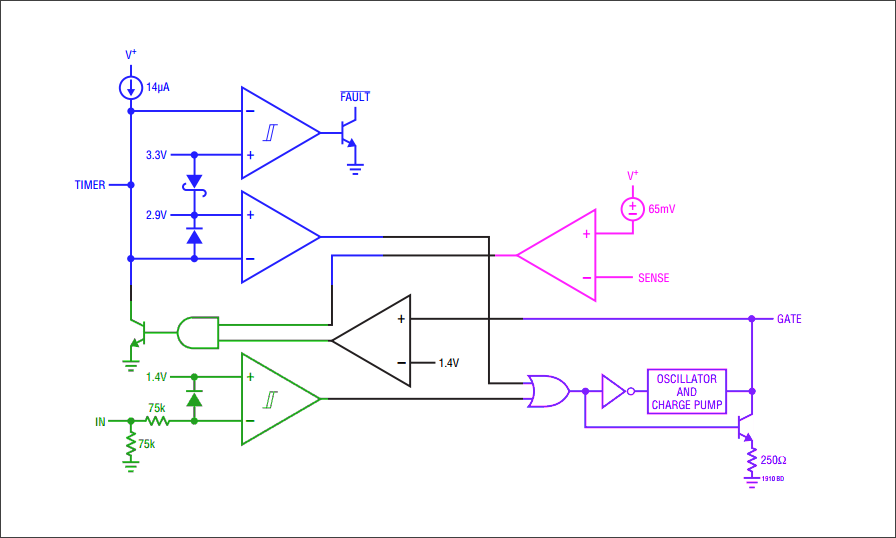

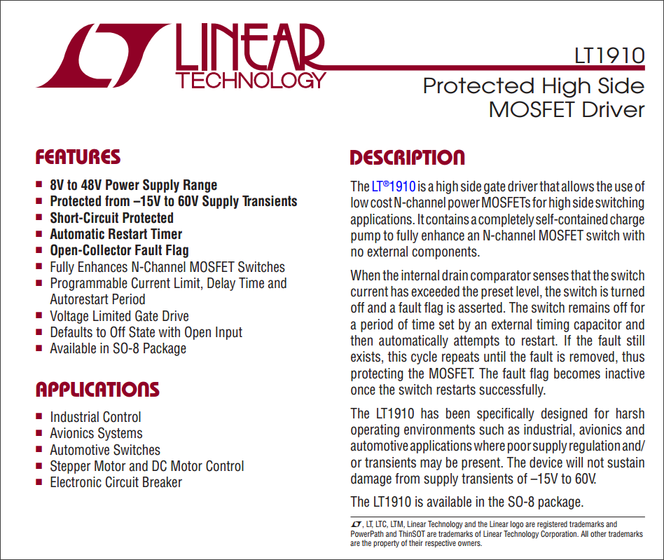

LT1910 是由LINEAR TECHNOLOGY出品的用于驱动高端(电源端)N-MOS功率管芯片。内部集成有电荷泵,无需外部器件便可以驱动N-MOS管的导通。
LT1910还可以对MOS漏极上串联的电流采样电阻进行检测。如果MOS漏极电流过流,则自动关闭MOS驱动,关闭的时间由外部电容设定。

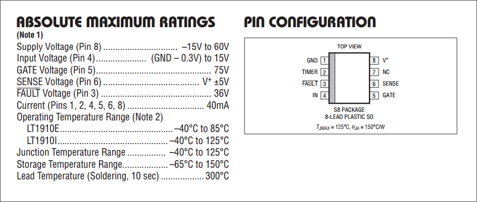

LT1910可以被用于汽车、航空、工业等各种恶劣环境场合,在供电电压从-15V ~ +60V 都不会损毁LT1910。

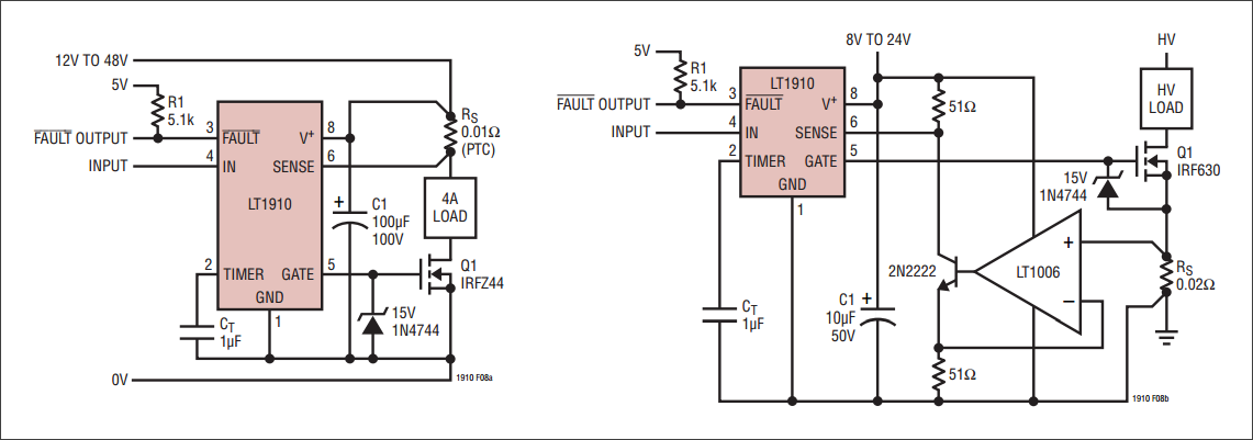

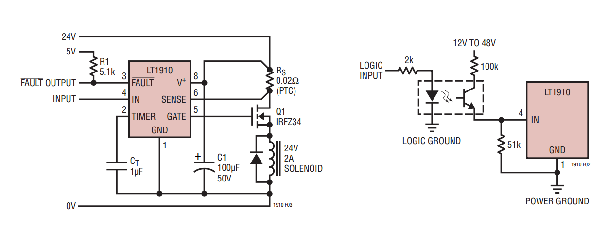

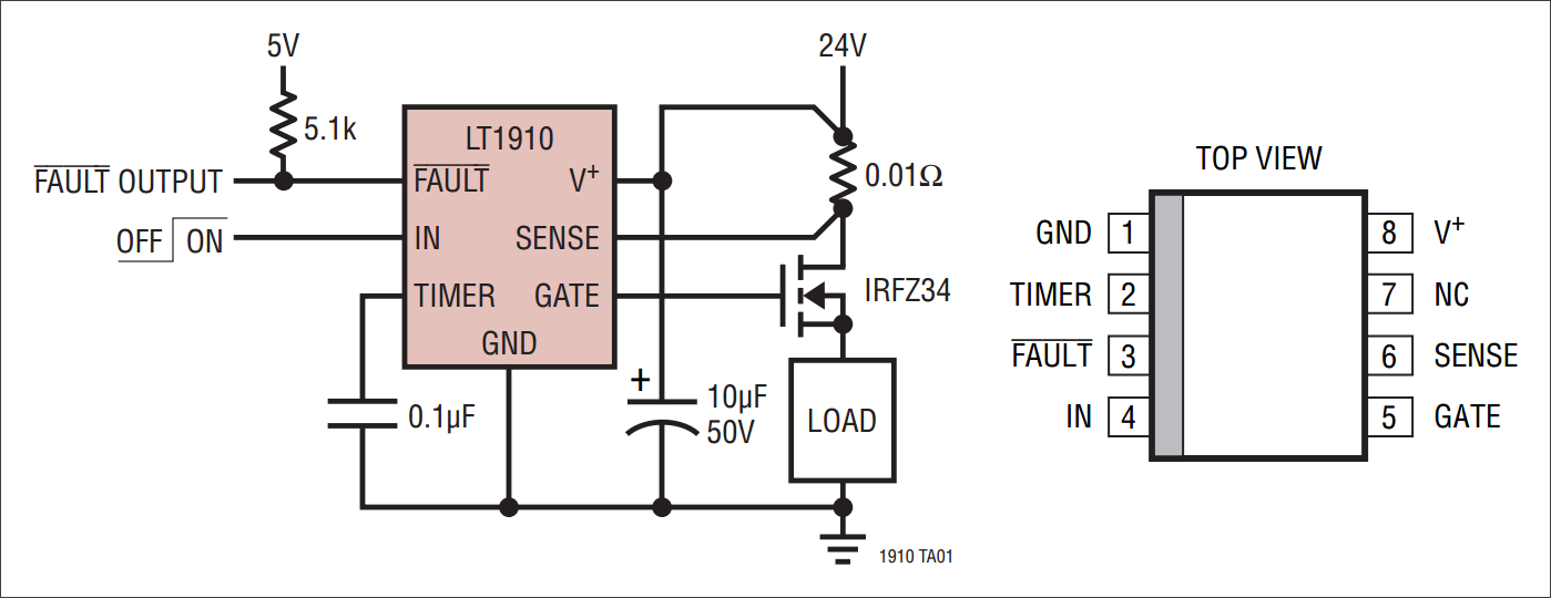

2.基本应用电路
▲ 低端MOS管控制模式

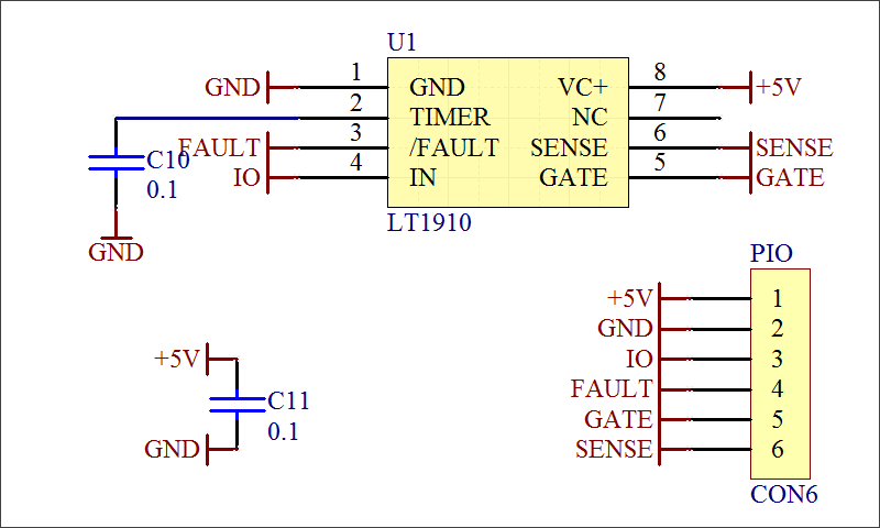

在SCH.LIB中的器件:LT1910,封装SOP-8。
▲ 基本工作电路以及封装管脚定义
2.实验电路模块
(1) 原理图设计

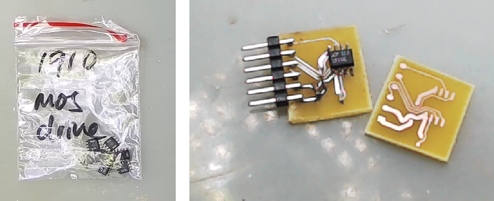

(2) 快速实验电路板制作
表格3.1 端口功能定义

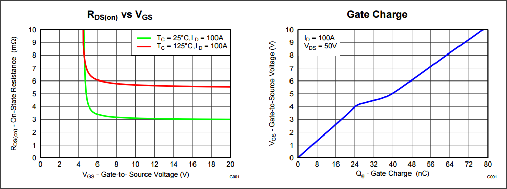

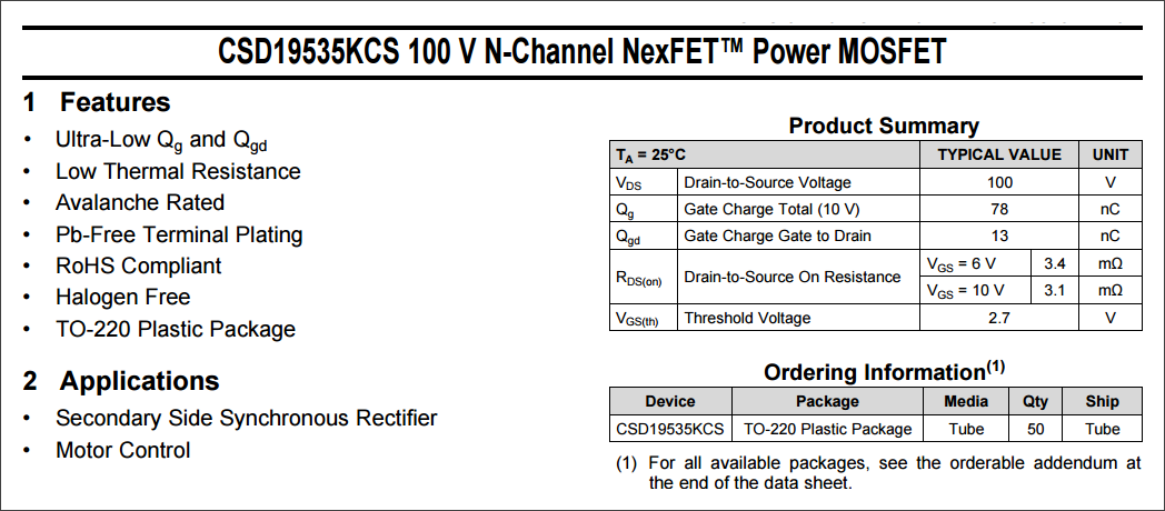

测试MOS管 型号: CSD19535 :超低Qg,Qgd。

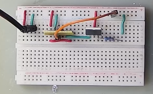

2.面包板上的电路
▲ 设置在电路板上的实验电路

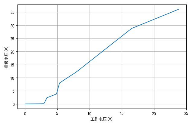

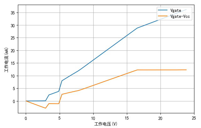

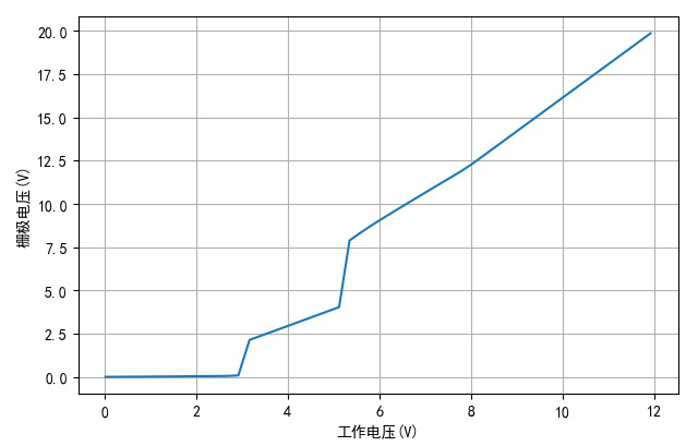

(3) 工作电压与栅极电压
设置LT1910不同的工作电压,将IO设置与VCC一样。GATE输出电压与工作电压之间的关系如下图所示。
▲ 工作电压与栅极电压
从中可以看到:
- LT1910只有在工作电压大于5.4V 之后,内后的栅极升压电路才开始工作。
- 在3V ~ 5.4V之间输出的电压与工作电压同步增加。

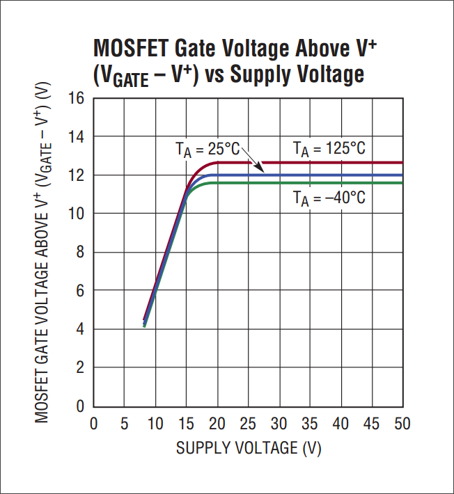

下面是工作电压从0 ~ 24V。输出的Vgate的电压。对比于数据手册给出的特性表格,之间是相互符合的。
▲ 工作电压与Vgate
▲ 工作电压与输出Vgate

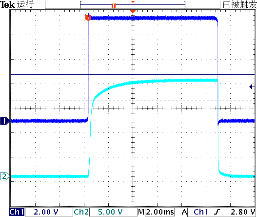

4.测试LT1910动态特性
▲ 测试LT1910的输入和输出波形
输入信号与输出之间大约有400us的延迟。
▲ 输入与输出之间的延迟

- LT1910工作电压需要大于5.4V,尽量大于6V;
- 对于LT1910工作电压大于16.1V之后,驱动MOS的栅极电压饱和在12V左右。
