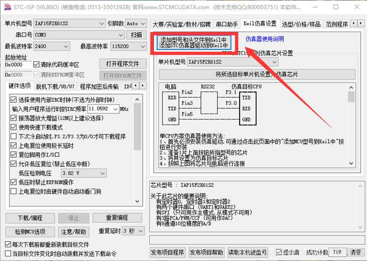

3.1. 1、下载最新的STC-ISP软件(此软件是程序烧写软件)
3.1.1. 在STC官网中可以下载

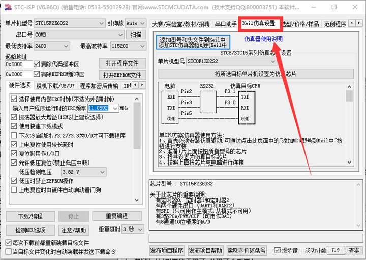

3.2. 2、打开软件找到KEIL仿真选项卡
3.2.1.

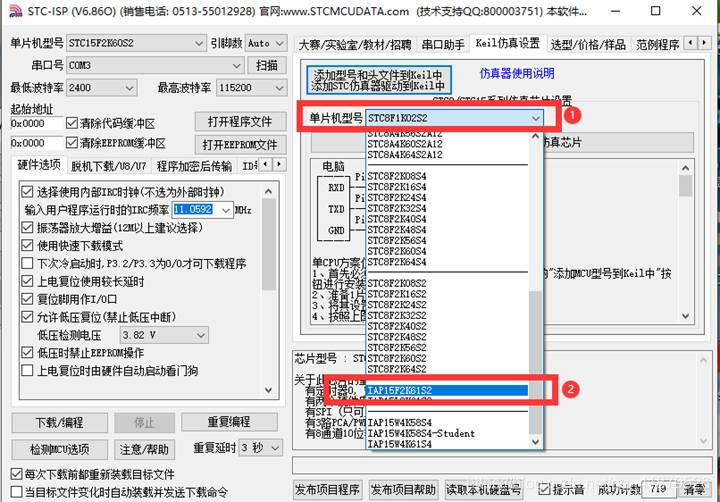

3.3. 3、在单片机型号中选择IAP15F2K61S2
3.3.1.
3.3.2.

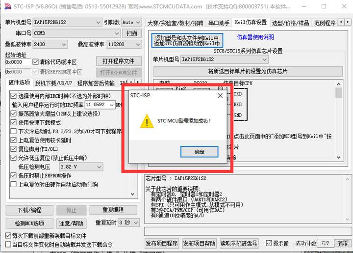

3.4. 4、点击添加型号和头文件到KEIL中按钮
3.4.1.

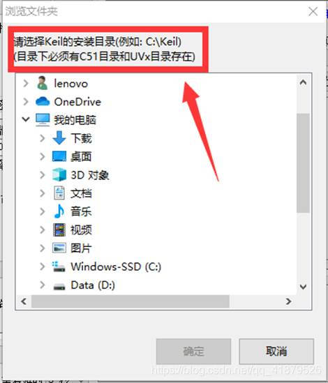

3.5. 5、正确选择KEIL中C51的安装目录
3.5.1.
3.5.2.
3.5.3.

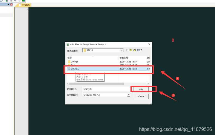

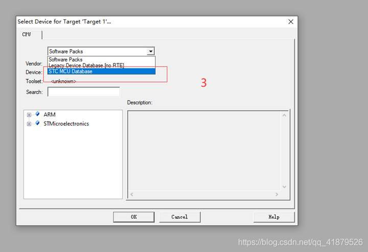

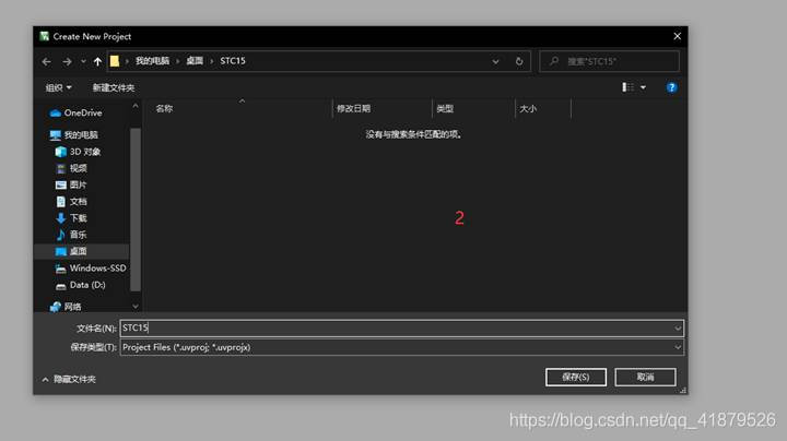

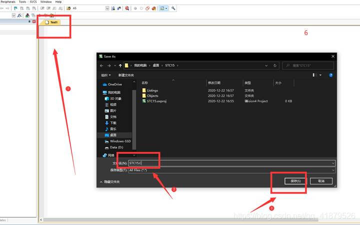

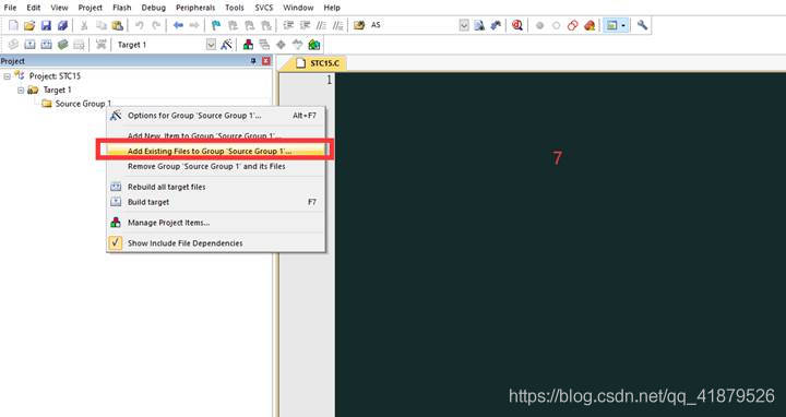

4.1. 1、新建工程
4.1.1.
4.1.2.
4.1.3.
4.1.4.
4.1.5.
4.1.6.
4.1.7.
4.1.8.

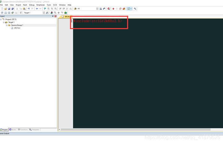

4.2. 2、编写测试代码
4.2.1.
4.3. 运行
4.3.1.
