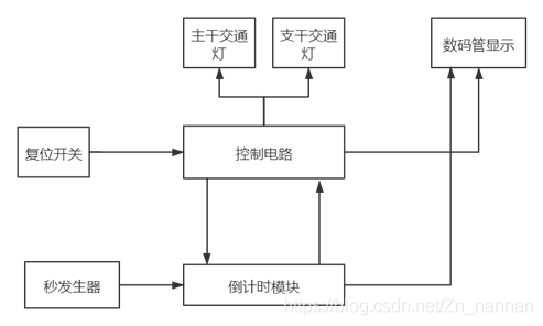

图表 2.总体设计方案 可将系统分为三大功能模块:主电路、定时电路、控制电路部分。进一步细分,可将主电路分为主干道及支手道交通灯电路、译码显示电路;定时电路分为秒发生器、五十进制减法计数器、三十进制减法计数器、五进制加法计数器、计数器 CP 端控制电路;控制电路部分分为控制电路、复位开关。这样把总体方案划分为若干相对独立的单元。参考原理框图如图所示。

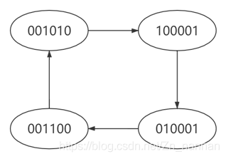

在设计中要求实现四种状态的自动转换,首先把四种状态用数字表示出来,00-001010、01-100001、10-010001、11-001100。状态转换图和状态转化表如下:
图表 3.状态转换图

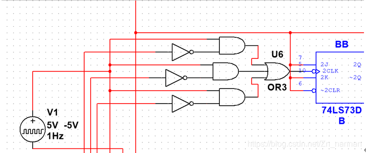

本设计由两个JK触发器实现,由卡诺图化简,得到如下的公式,直接由与或非门连接即可
图表 4.状态转换模块电路 3.2秒发生器

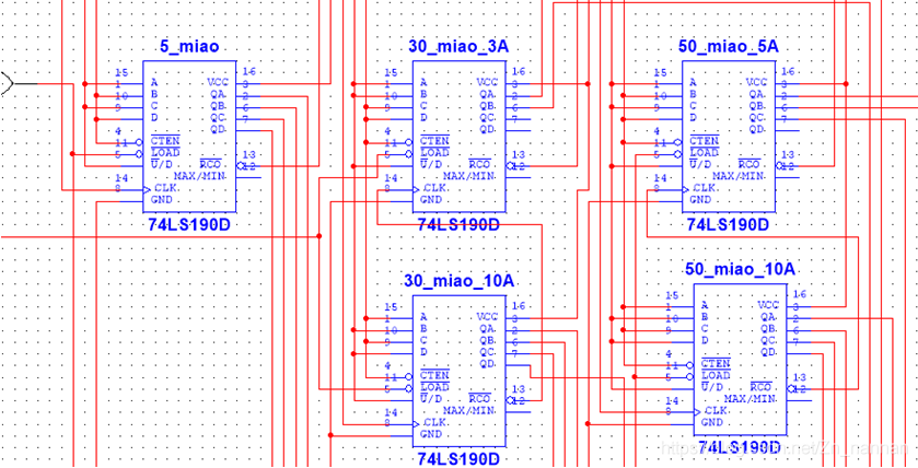

计时电路由74LS190十进制加减计数器构成,分为5秒、30秒、50秒三组,且均为倒计时计数。如下图所示。
图表 7.计时器模块电路 每一组的进位输出与JK触发器的输入时钟与或,从而达到将某一状态延时的作用。

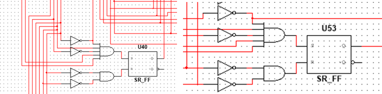

图表 9.数码显示电路 30秒、50秒绿灯倒计时的显示控制信号均是倒计时模块的输出信号经逻辑门电路形成的开关控制信号,SR锁存器将开关状态锁定输出给47芯片的灭灯输入端,具体电路如下:

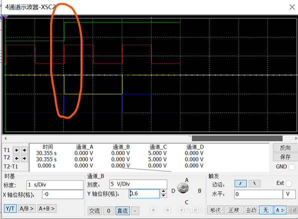

B、数码显示时的竞争与冒险现象:如图,在数码显示信号“CB′A”到达之前,由于B′之前的“反相器”的传输延迟,波形图中的黄波迟于红波和绿波反相,出现短暂的“111”状态,经与门后的蓝波出现短暂的高电平。由于我们使用的时SR锁存器,在暂态后,显示状态经锁存,相当于显示信号提前两秒到达,最终出现的结果是数码管绿灯倒计时总是从“17秒”开始倒计时。我们的解决办法是在AC之前均添加两个“反相器”,经过调整之后,数码管倒计时从“15秒”开始。
图表 13.因竞争与冒险产生的波形
图表 3.状态转换图
图表 13.因竞争与冒险产生的波形
