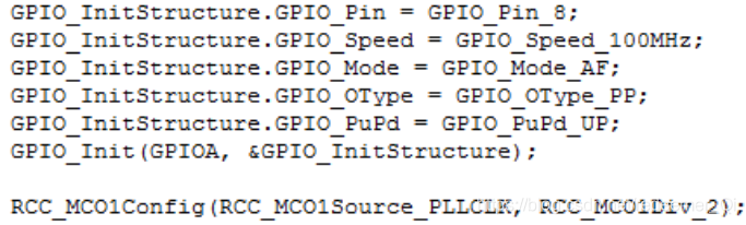

3、STM32可以选择一个时钟信号输出到MCO脚(PA8)上,可以选择为PLL输出的2分频、HSI、HSE、或者系统时 钟。如图(左边的中间)。可以验 证时钟是否正确,如下代码。使用示波器在PA8引脚检测即可。
